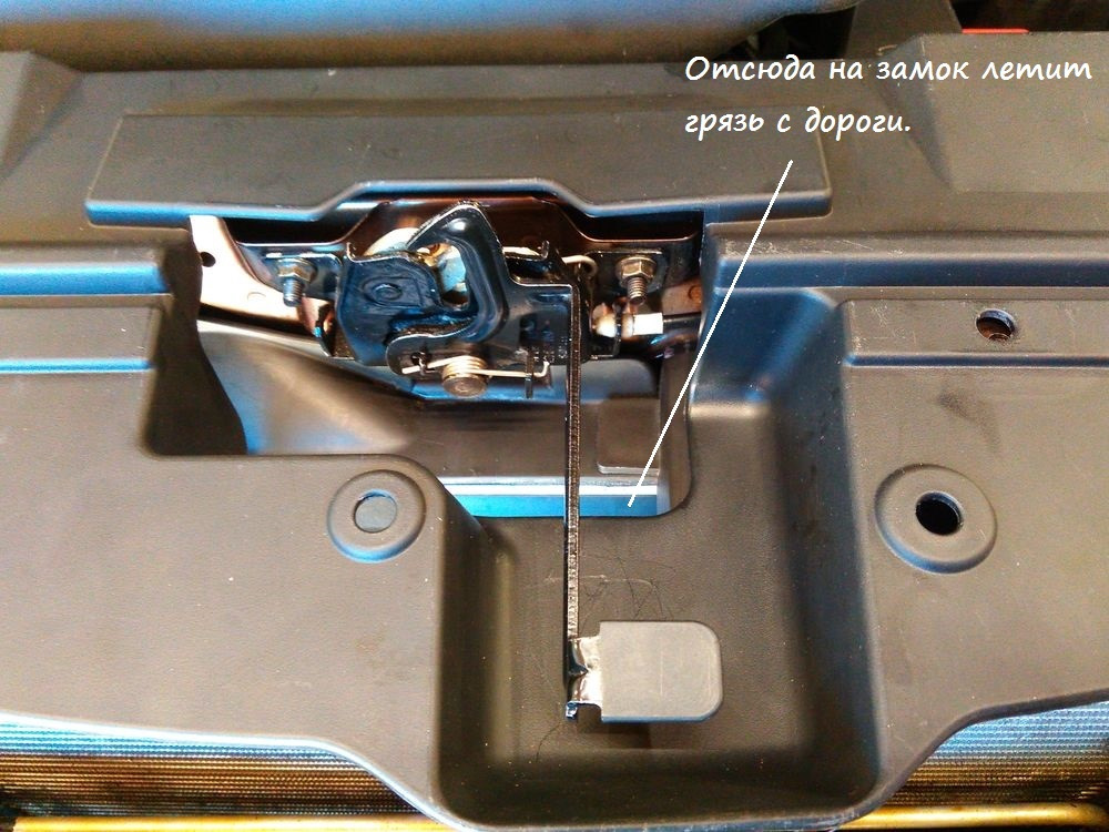

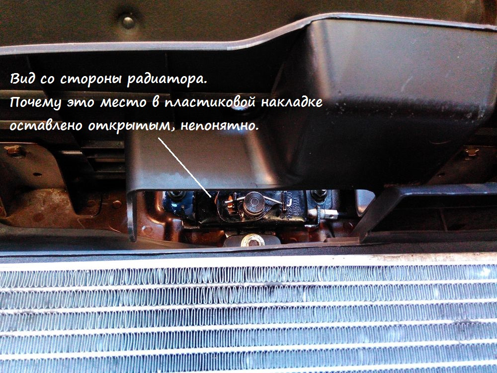

У Chery Tiggo 5 в районе замка капота неудачная форма пластиковой накладки приводит к тому, что на замок со стороны радиатора летит грязь с дороги. Уже несколько владельцев установили в этом месте защитную шторку:
[gavrosh54] Защита замка капота.
[fox6] Защита замка капота.
[MarshalG] Защита замка капота.
[Halil-g] Защита замка капота.

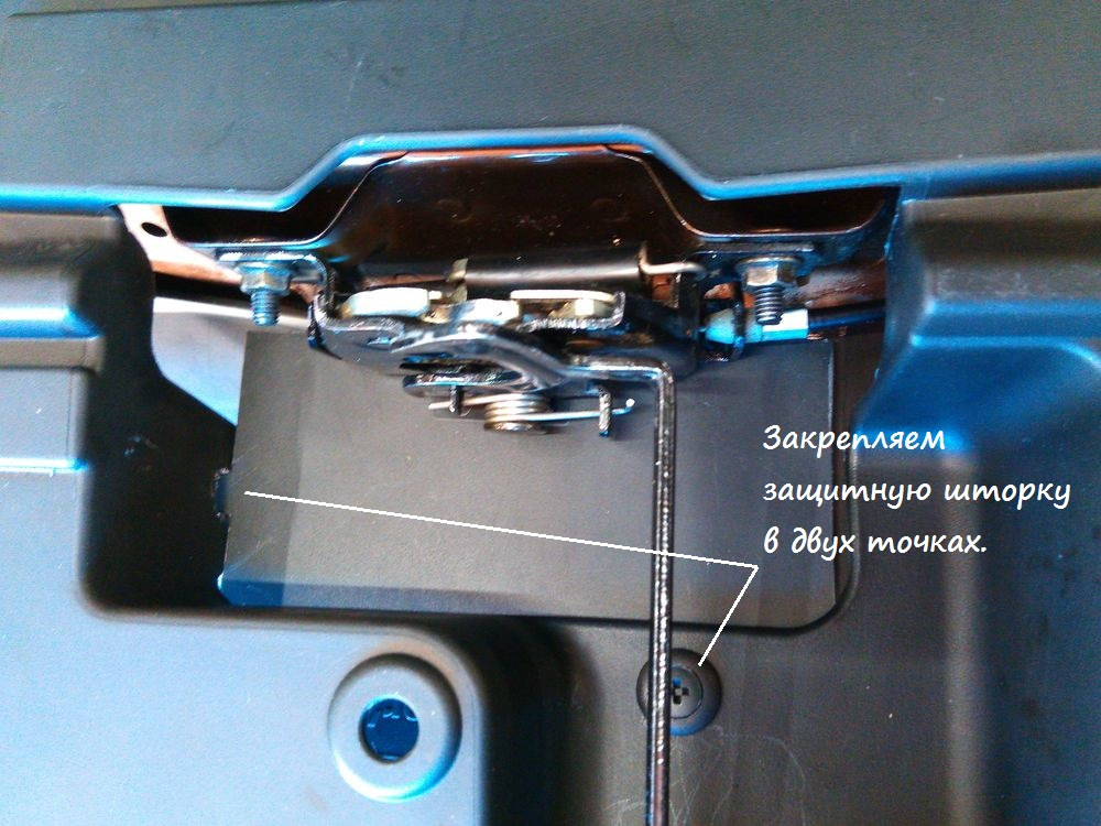

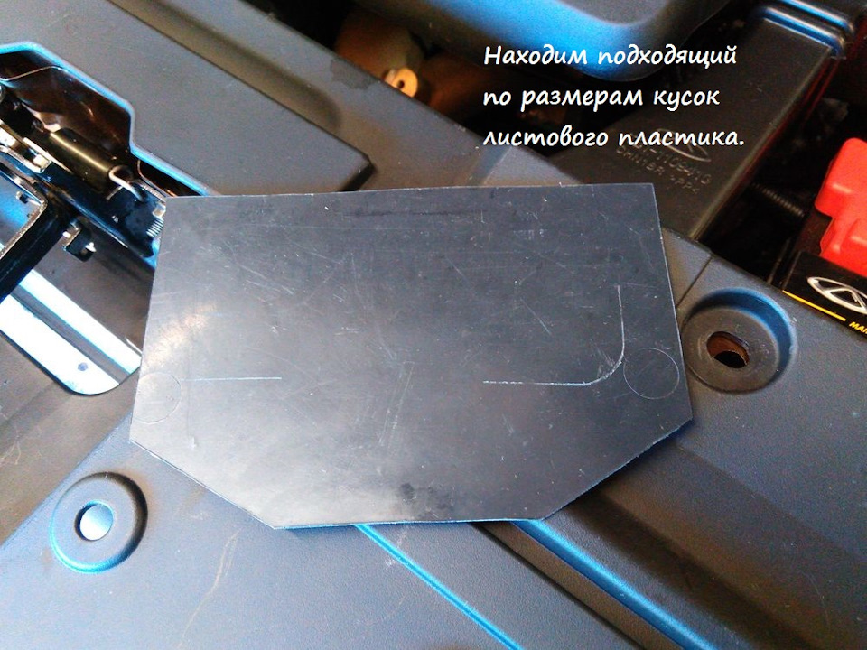

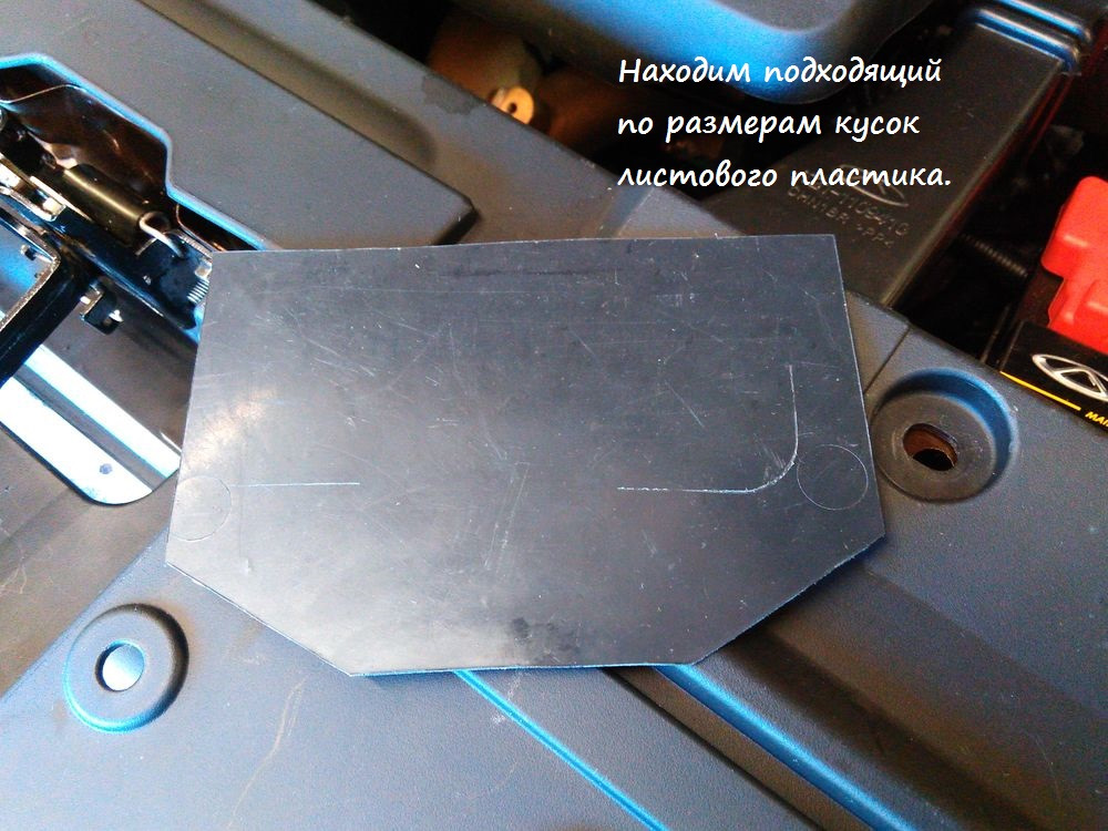

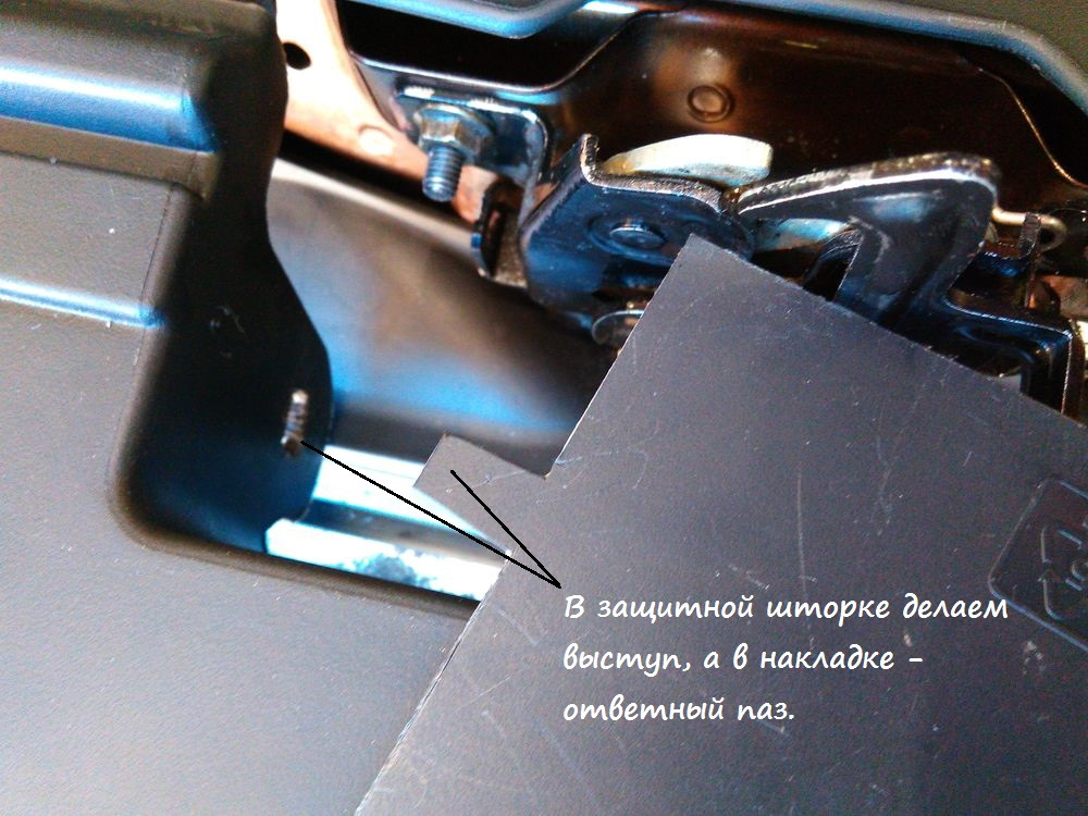

Сделал эту полезную доработку и я. Иллюстрации моего варианта представлены на фото ниже. По итогам осени-зимы-весны посмотрим, насколько эффективна эта защита.

Где берешь такой ровный кусок пластика? Не из канистры?
Можно и из канистры. В данном конкретном случае я разрезал совок для мусора. Еще в туристических отделах магазинов встречаются опахала для мангалов, см. фото 10 www.drive2.ru/l/10484075/

Спасибо, Михаил! А как на твоей машине замок, тоже открыт всем ветрам?
неее у нас нормально!закрыт капотом!
