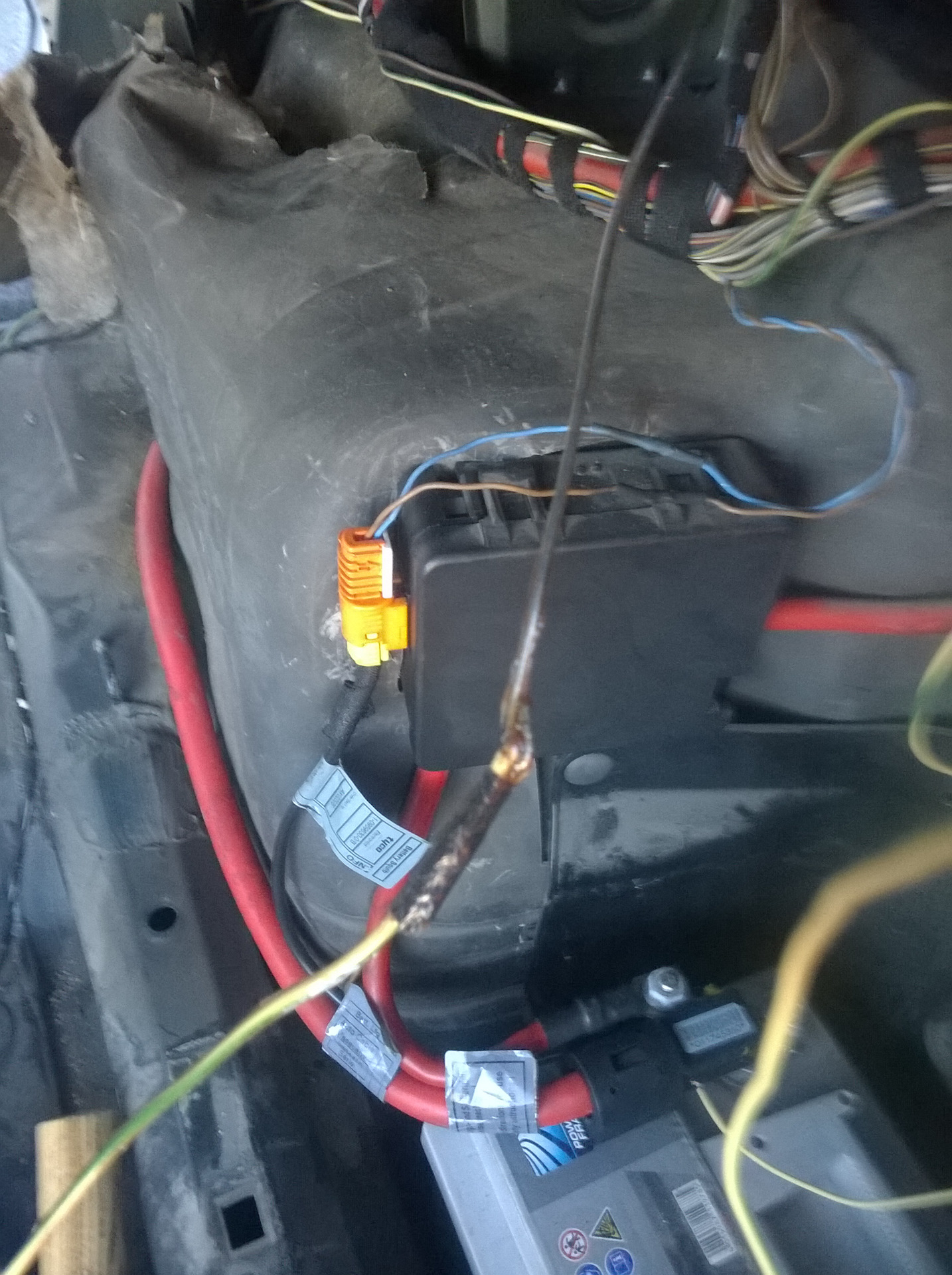

по ошибке это стояночный огонь с правой стороны. и тут я вспомнил про третий провод в 29 пин. но он у меня в колодке был уже занят, и по этому его не прокладывал и туманки сидели на одном проводе из 49 пина. плюс ко всему у меня при включении задних туманок светилась на левом фонаре внутренняя лампа. значит что то не так. начал изучать полную проводку дорестайл и рестайл машин в WDS и искать в них отличия необходимых мне пинов. в итоге нашел. и мне пришлось поменять местами 49 и 30 пин для того чтобы свет туманок ушел на фонарь на крышке багажника и с 29 пина перекинуть на 37 питание на одну из ламп габаритов правого фонаря. ну и мне предстояла повторная разборка машины для прокладки третьего провода в крышку багажника для правой туманки. можно было конечно так все оставить и отключить проверку ламп на холодную, чтобы ошибка с панели ушла, но это не мой вариант. разобрал повторно. в этот раз уже серьезней, с почти полной разборкой багажника. и заодно перепроложил проводку к правой стороне фонарей. на видео будет видно. одной из проблем стала прокладка провода в гофру крышки багажника. но тут я применил смекалку и взял жесткий провод, и потихоньку минут за 5 продел его насквозь.
зажал с одной стороны на петлю, провод обмотал изолентой, смазал смазкой (солидолом),
и с легкостью вытянул его наружу.
далее все просто, протянул до фонаря. все соединения спаивал и изолировал. ошибка ушла и все работает как положено. далее видео уже после всех моих работ.

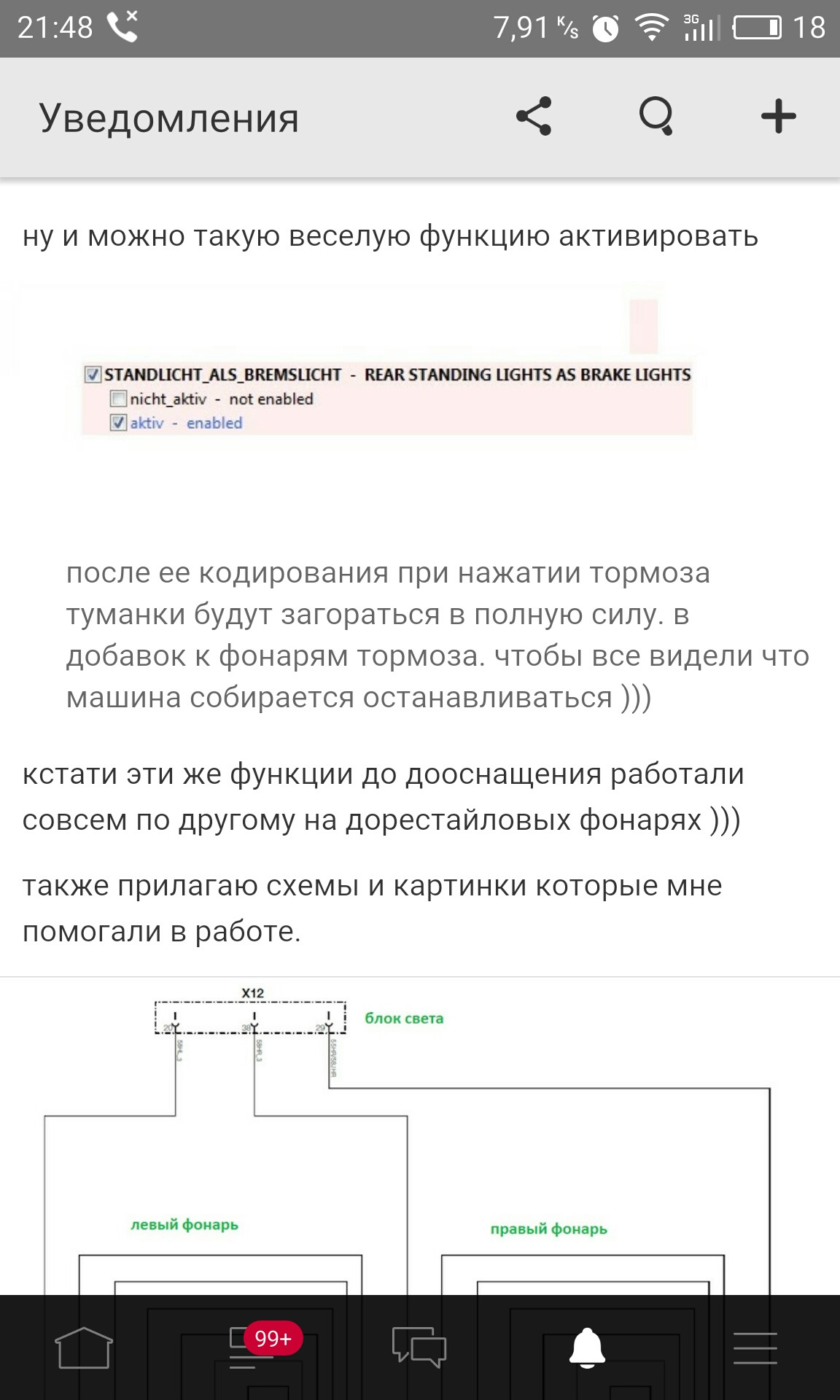

ну и можно такую веселую функцию активировать
кстати эти же функции до дооснащения работали совсем по другому на дорестайловых фонарях )))
также прилагаю схемы и картинки которые мне помогали в работе.

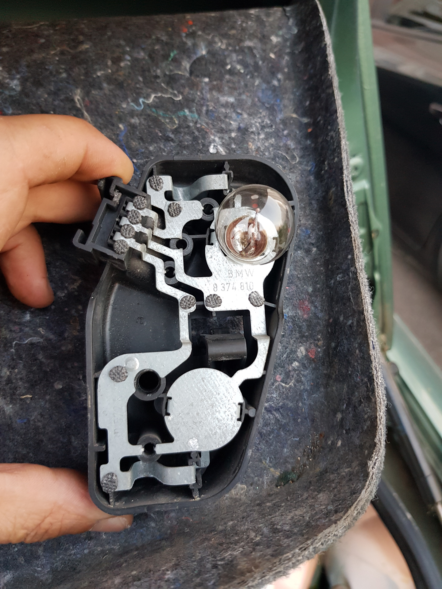

Третий провод который ты тянул на туманку, он шёл на правую, а потом от этого же провода паралелил левую?
Просто у меня в правой туманке заняты все 3 пина.
Один надо вытащить и вставить туда этот провод?
Нет. Ничего не параллелил. У каждой лампочки свои провода. Допиновываешь 3 провода, и местами меняешь ещё.
У меня на правом внутреннем фонаре все три пина заняты, а на левом один свободен. Получается что просто допиновать разъём на левой туманке?
Скорее всего да.

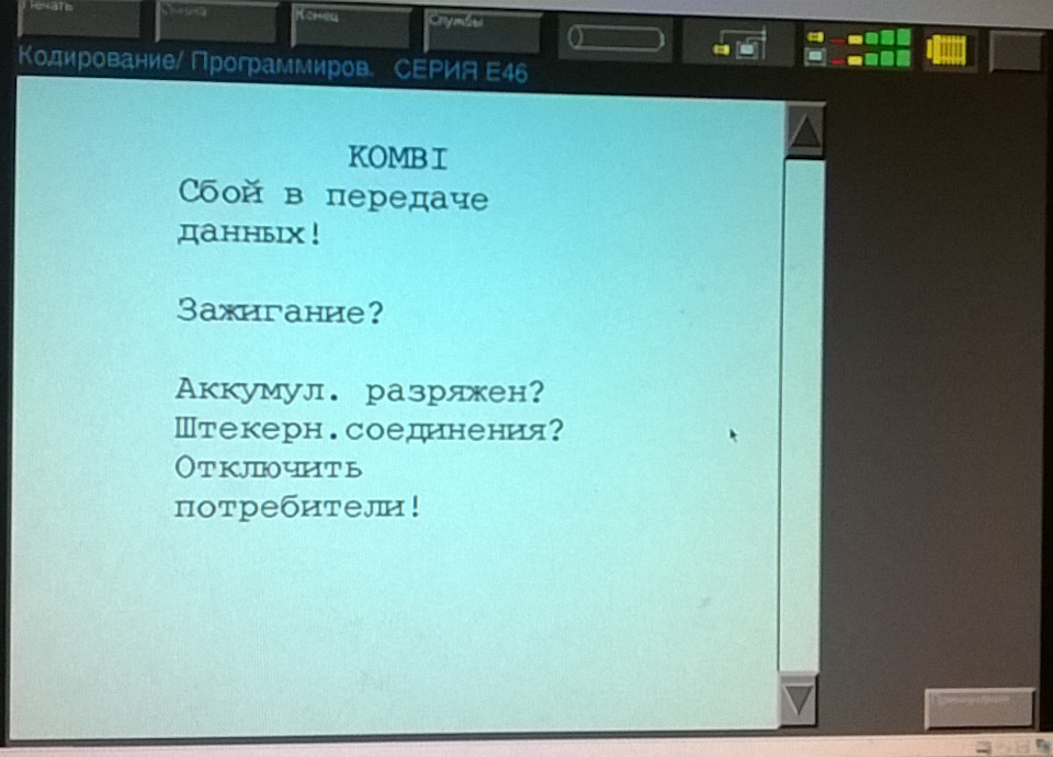

Привет. Через Dis попробовал, ошибку выдает
Dis такой, вредный. Можно через нцс, рейн.
Сможешь подсказать как именно, всю голову сломал

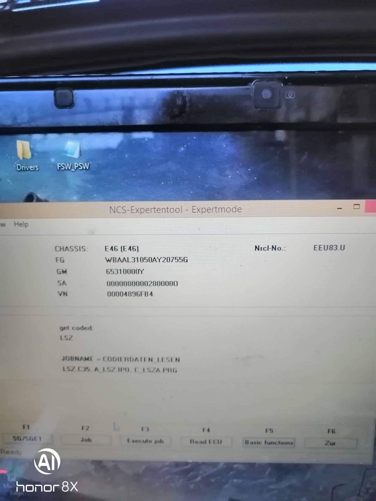

Надо пересчитать центральный шифр и записать новый. Ты знаешь свой шифр zcs
Привет. Нет, не знаю. А через какое приложение пересчитать центральный шифр
Закодировать новый может ncs. Пересчитать мог раньше зеко, но он на хр работал. Могу я на бумажке посчитать, и сказать какой должен быть.
Было бы не плоха. Может подскажет алгоритм действий?
Считай свой шифр ncs?
B-Vladimir
Вот теперь можно его пересчитать
Привет. А как там пересчитать?
На калькуляторе программиста. Сможешь потом записать его назад? Удаленка есть?

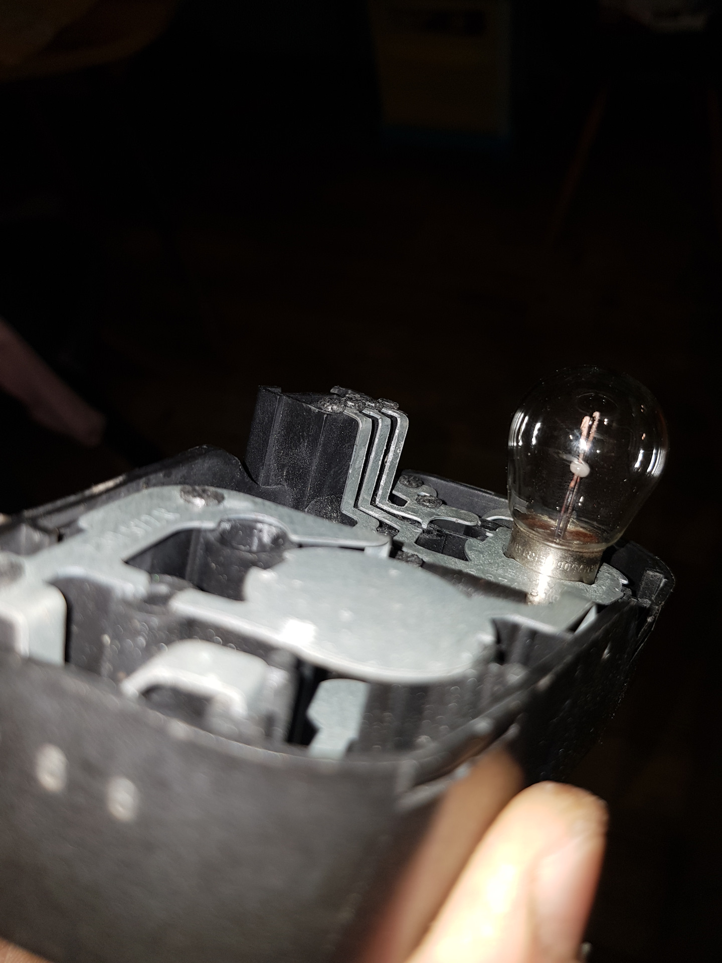

Подскажи пожалуйста, одна туманка у меня есть, второй нет, можно просто рассверлить и вставить лампу?
Прикола, что второй нет я так и не понял
Геморно
Просто рассверлить и вставить не прокатит ?
Там же нет цоколя
Пазы с направляющими есть? Если в принципе есть то да, можно. Рассверлить и питание посмотреть

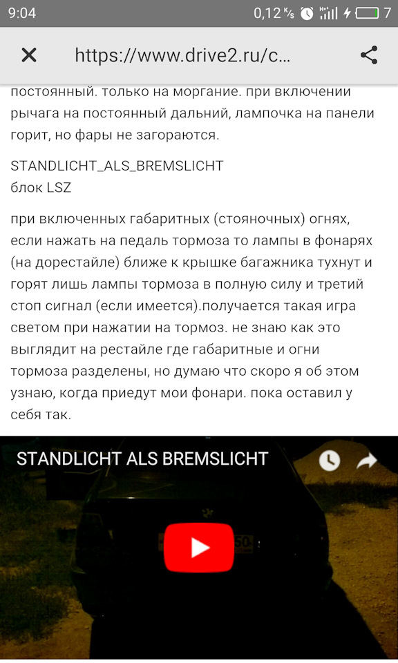

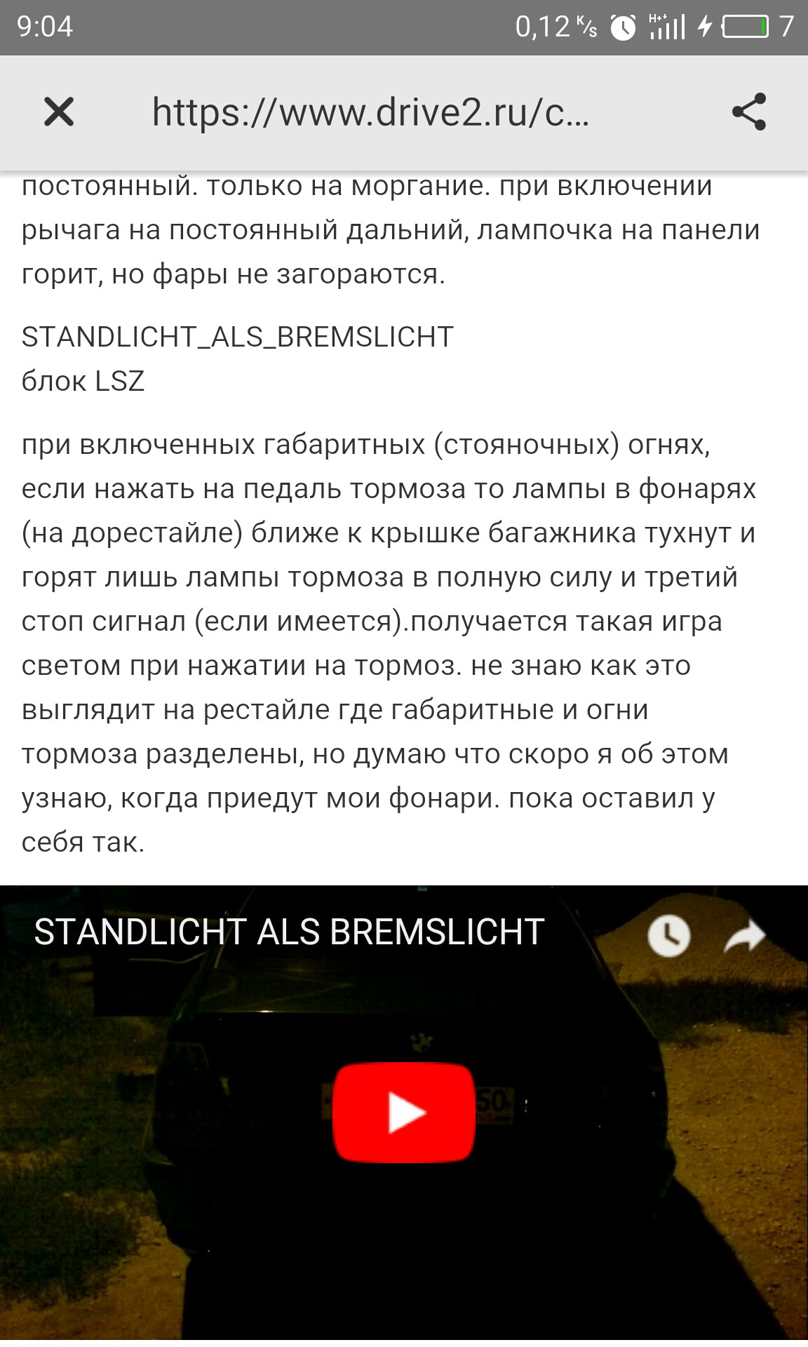

При нажатии на стоп сигнал тухнут габариты
на седане такого нет. и у вас я думаю не должно быть
что Вы мне скидываете скрины моих постов? во первых тут написано что это на ДОРЕСТАЙЛЕ! на рестайле так не прокатывает у меня. проводка лежит по другому, схема работы фонарей другая. туринг это вообще другая машина в отношении проводки и комбинации задних фонарей.
STANDLICHT_ALS_BREMSLICHT тыж про этот параметр даже видео снял

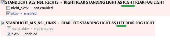

Интересно я если кодирую вот эту Standlicht_als_bremslicht то у меня включаются туманки в пол накала
Это стопы в пол накала как габарит
Извеняюсь вот это параметр отвечает за туманки в пол накала на рестайле NSL_ALS_STANDLIGHT
Да. Но если те 2 не включить то гореть не будут
Я пока в паралель скрутил, wds чета у меня не хочет работать
Ява нужна старая. 6.45 найди
Эта функция отвечает за туманки в пол накала
В пол накала функции чуть выше в статье
У тебя в теме написано, но это пораметр отвечает за другое
