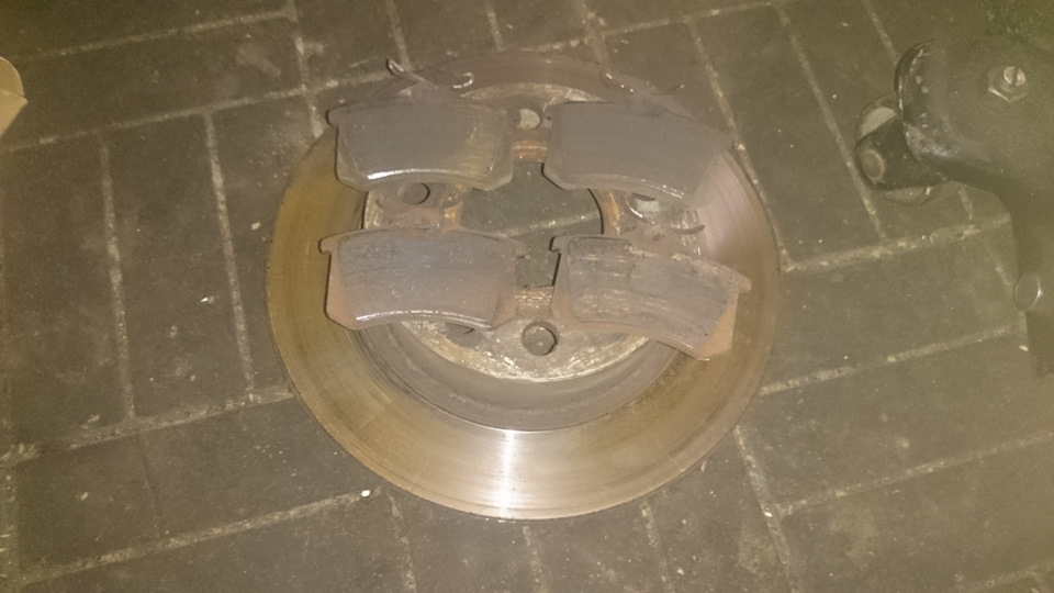

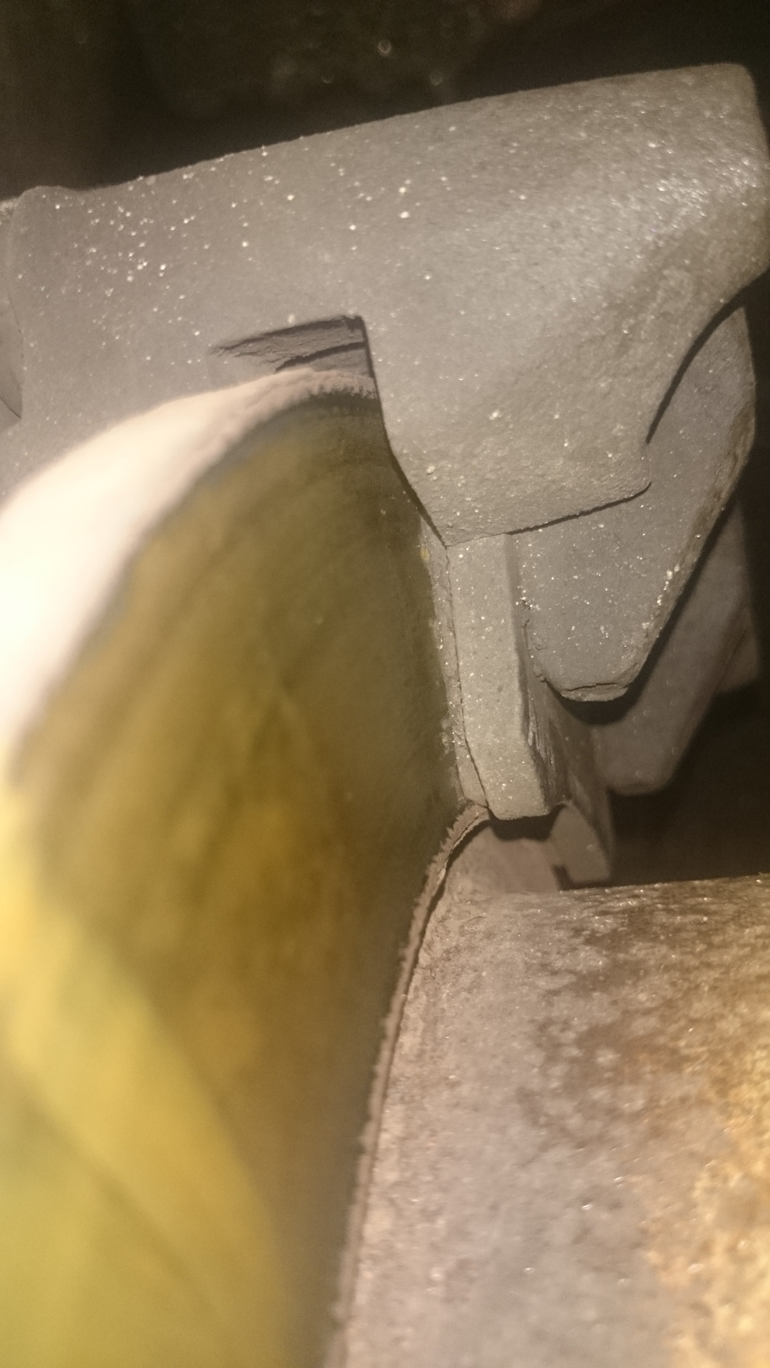

Состояние задних дисков и колодок:

Ну и новые колодки и диски на месте:

Как диски задние новые ?
Да нормально вроде
Спасибо, гляжу что все в оригинале, молодец! Но альтернативные вещи тоже юзаю!
Стараюсь расходники для ТО юзать только оригинал)
