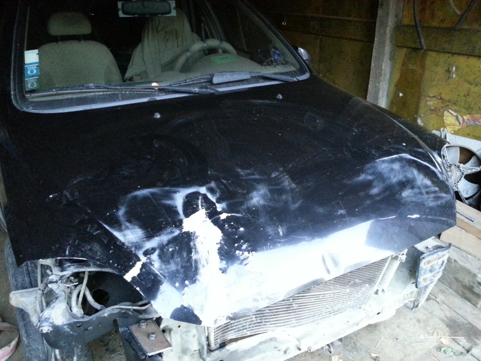

буду восстанавливать, т.к. вроде бы кроме кузова, радиатора и бампера серьёзных повреждений нет… цену вопроса пока поставил планируемую. хочу постараться за неё не вылезти.

ну в общем, все крупные работы по внешнему виду окончены. остались лишь точечные местные "рихтовочки, шпаклёвочки и покрасочки"--это буду делать уже ближе к лету.
в 20т.р. уложиться не удалось, но в 25.000р. я точно уложился с запасом (как раз на окончательные доработки осталось) )))
считаю, что сделали это всё мы не зря (напомню, что делали всё своими руками с соседом, только один раз гоняли машинку в сервис для сварочных работ--и то своими руками).
в первоначальном состоянии после аварии мне еле-еле 50.000р. за неё давали. а сейчас я думаю, что к лету после финишных доработок смогу попробовать взять рубеж 120-150т.р. за неё. продавать всё-таки думаю однозначно…
доложил свежие фотки в эту тему, на чём её и завершаю--жду комментов и советов)))
съездили сегодня на своих колёсах на финишную проварку важных нюансов полуавтоматом. начинаю пока кататься в таком виде и попутно будут доводиться до ума капот и крылья (окончательная рихтовка, шапклёвка и покраска). потом повесим бампер и решётку. обнаружились повреждения трубок разводки от кондея--этим буду заниматься уже по весне скорее всего.

с помощью одного соседа, одной "буханки" и одной кувалды сделали первые шаги по вытягиванию лонжерона и рихтовке капота (фото прикрепил).
сегодня планируем окончательно дотянуть лонжерон, скорректировать положение "стакана" и начать править "телевизор".
