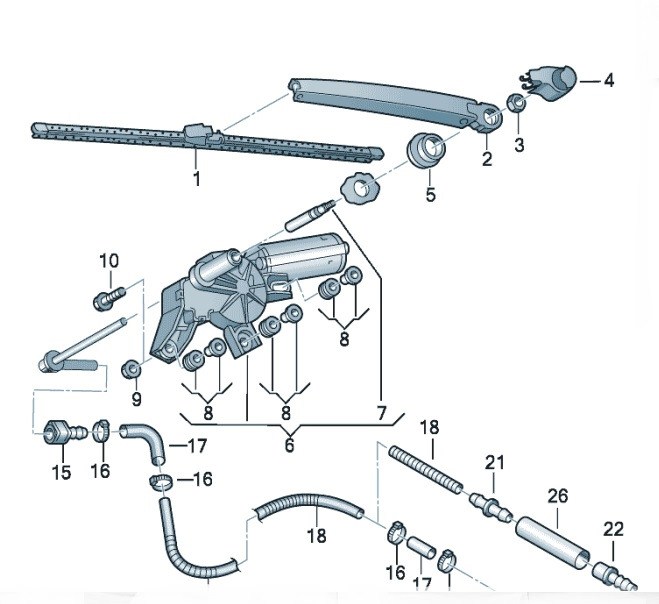

Тут в общем то ничего особенного нет что касаемо оригинальных эмблем, на любителя так сказать, что они лучше оригинальных или красивее утверждать не стану, вопрос действительно спорный и иногда мне кажется что надо было купить или покрасить старые, надпись V5 тоже поснимал чтобы не выделяться) А вот что касаемо заднего дворника от пятого гольфа, при том что я заказал всё оригинальное, не сразу заметил мерзкий косячок, колпачок на брызгалку защёлкивается только до упора соприкасаясь в плотную со стеклом, знаю что так не у всех кто себе поставил, и от чего это зависит тоже не ясно, но в моём случае под него попадала грязь и песок которая при эксплуатации дворника прилично поцарапала само стекло. Треск был слышен немного, но если бы я не слушал громко радио я бы заметил раньше. Колпачок при установке нужно проверить, лишнее снять оставив пару мм зазора а то будет как у меня!)
всем добра!)
всё что нужно
1 — 6Q6 955 425 A — Щетки стеклоочистителя Aero 330мм
2 — 6Q6 955 707 C — поводок
4 — 6Q6 955 435 D — колпачок
