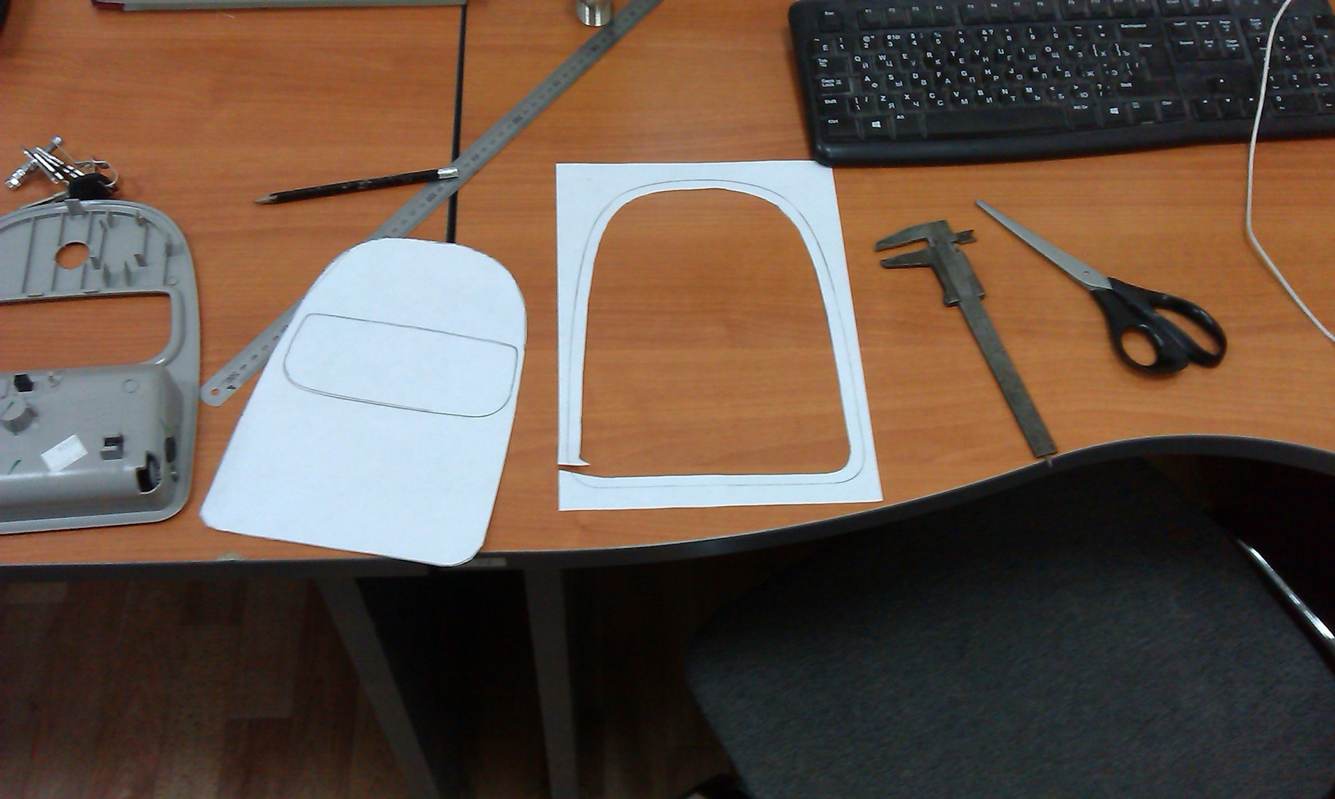

Сначала я изготовил трафарет очечника, чтобы вырезать аккуратно обшивку потолка салона. На офисной бумаге А4 обвел все отверстия и кромку очечника. Далее пришлось повозиться, отступив несколько мм от края до фиксирующего бортика с защелками, провел линию по периметру трафарета (тут мне сильно помог штангенциркуль).
Потом трафарет заламинировал для прочности. Шаблон очечника вырезал канцелярским ножом по внутренней линии со всеми отверстиями.
Субботник снежным утром начал установку очечника в машине. Закрепил трафарет на потолке с помощью малярного скотча. Вытащил плафон и канцелярским ножом вырезал обшивку потолка салона, по незнанию и глупости на это я потратил уйму времени. Все дело в том, что я резал маленькими фрагментами подходя к краю. Мой совет:не бойтесь резать сразу по трафарету, если, конечно, все правильно отмерили и точно закрепили по месту.
Затем вытащил микрофон, отцепив защелку и фишку самого микрофона (находится левее от плафона).Для того, чтобы вытащить старое посадочное гнездо- необходимо провернуть его до паза и вынуть, освободив 2 защелки. В очечник убрал микрофон, а само посадочное гнездо последнего можно убрать куда подальше… Далее установил сам очечник в открытую нишу и защелкнул все защелки пальцами. Не получилось защелкнуть две(в самом футляре) -уж очень тугие, пришлось поджать отверткой. Закрепил микрофон и фишку на место, потом поставил плафон освещения.
Все!
Обращался к официальному дилеру Аванта Коломна, в установке отказали, аргументируя тем, что работа очень кропотливая. Итого: изготовление трафарета -30мин установка самого очечника -40 мин., из которых только 20 минут я вырезал по частям обшивку. Заказной номер 739480021R PS: После установки понадобится пылесос.
