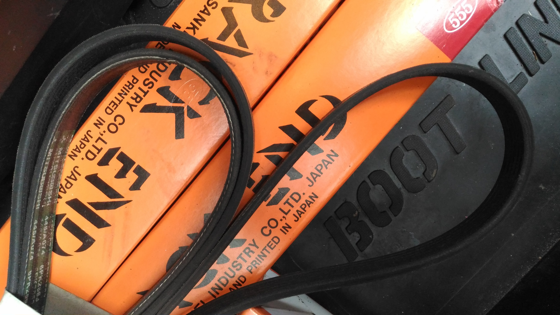

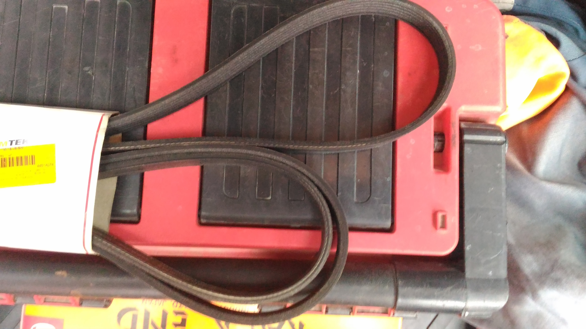

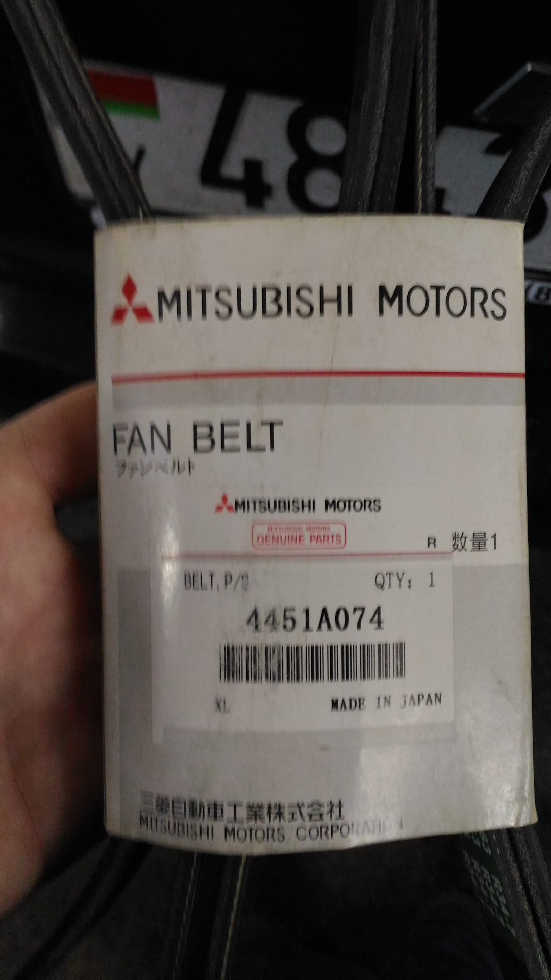

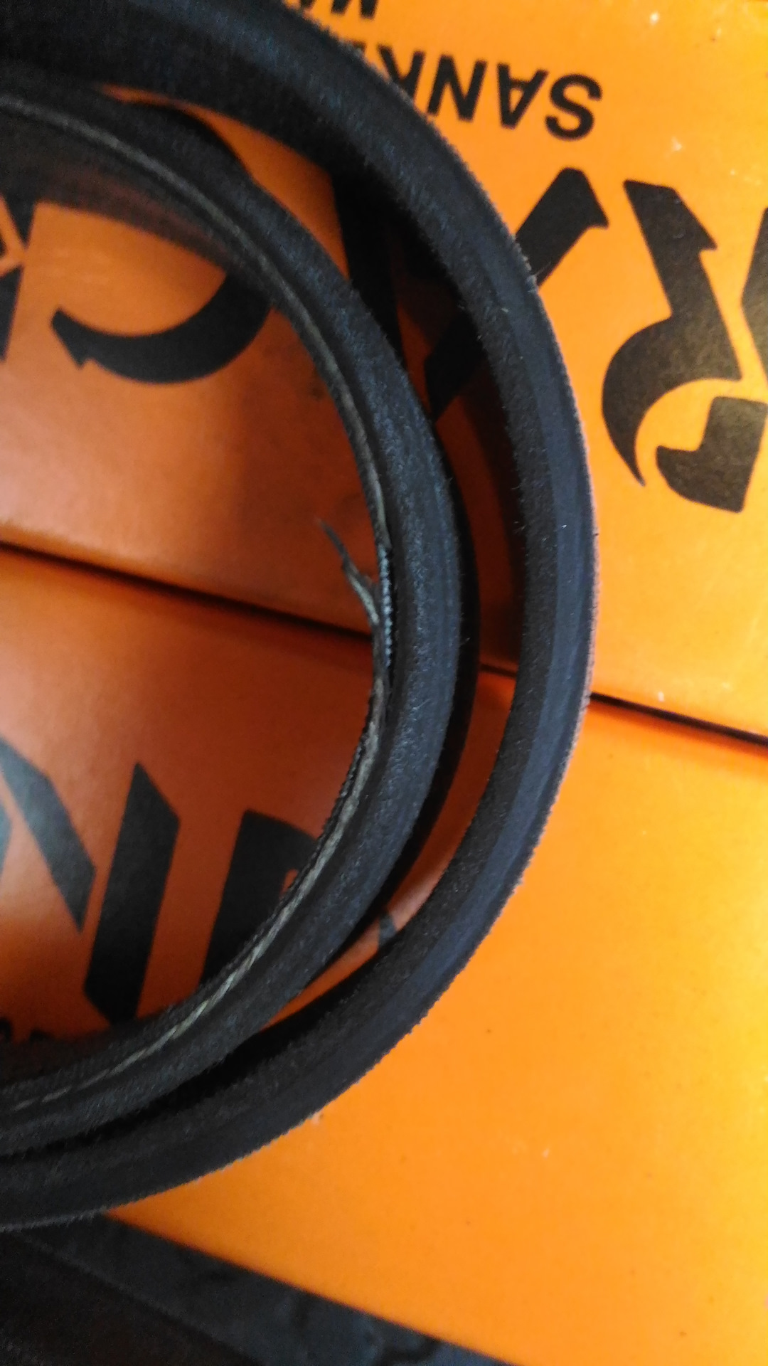

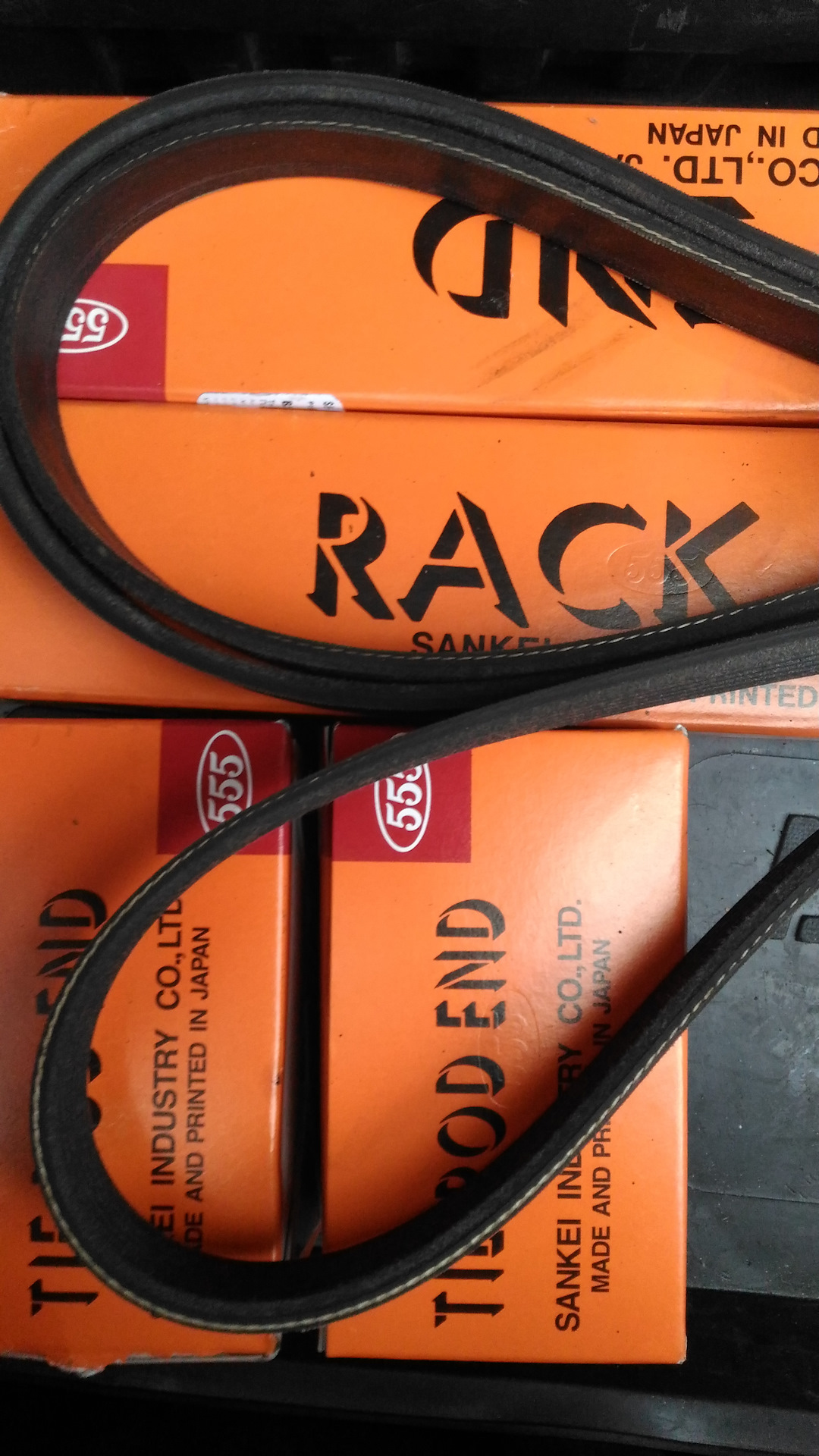

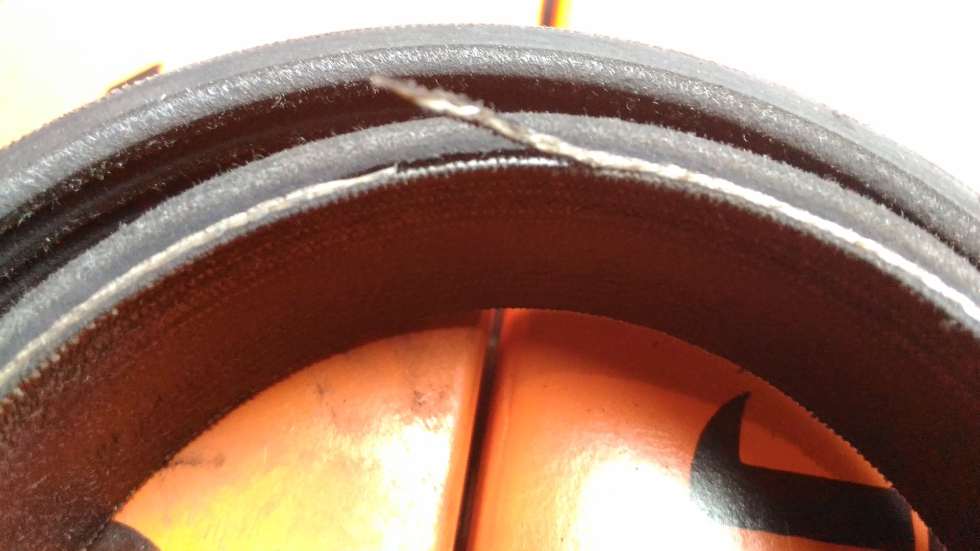

Эпопея с заменой ремня так и не закончилась. 2 ремня континенталь пищали и визжали. Наконец решил купить оригинальный. И вот результаты. Заметил что ремень порезанный не сразу. Приехал на сервис думаю не такое критическое повреждение и поставили. На следующий день заметил что то застучало и глянул а ремень слетает на одно ребро. 2 раза ставил на место и он опять слетал. Снял поставил старый все норм. Какраз в месте пореза прорвалась дорожка и он из-за этого слетал. Отдал продавцу и попросил заменить а с меня требует документы с сто за установку, тода только гарантия. Какая тут гарантия если товар не надлежащего качества? Отправлять на склад в Москву не будет без документа сто. Так кто же прав что делать? По фоткам видно что гдето в дны ни ки гдето нормально их нет. Плохо обрезан по краям.

Такая же фигня была, правда менял у своих, бесплатно заменили дорожку аж срезало одну, но у второго нитки гляжу лезут потихоньку скраю))) скоро на замену опять поеду))))
