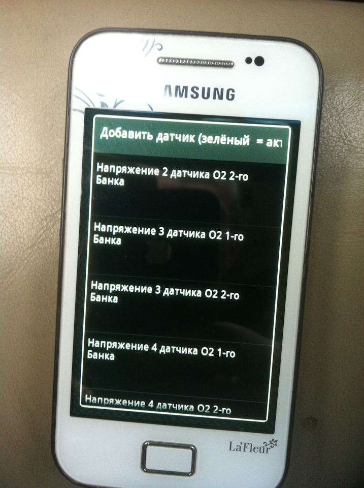

Как у Вас ЕЛМ показывает верхние зонды? У меня он их просто не видит. Видит только третий((( хотя иногда проскакивают как 4 и 5 тый
Отлично видит. Вопрос программы, расшифровывающей эти видения
У меня Torgue и не видит верхних((( видит какие то 4 и 5 ((( завтра сфоткаю.

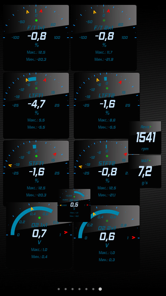

У меня эта же программа стоит, причём елм и версия 1,5 и версия 2.1 читает эти данные. Надо просто настроить скорее всего
Вот что у мня есть касательно лямд

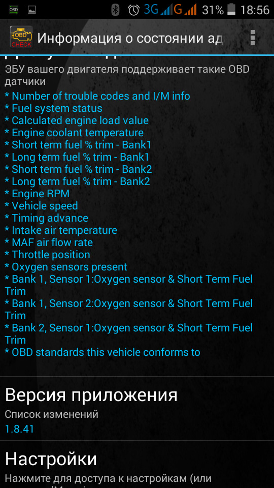

А какая версия торку?
а где посмотреть версию? Её можно увидеть не подключаясь к машине?
Да. Открой прогу-состояние адаптера-и там внизу версия приложения.
1.6.34

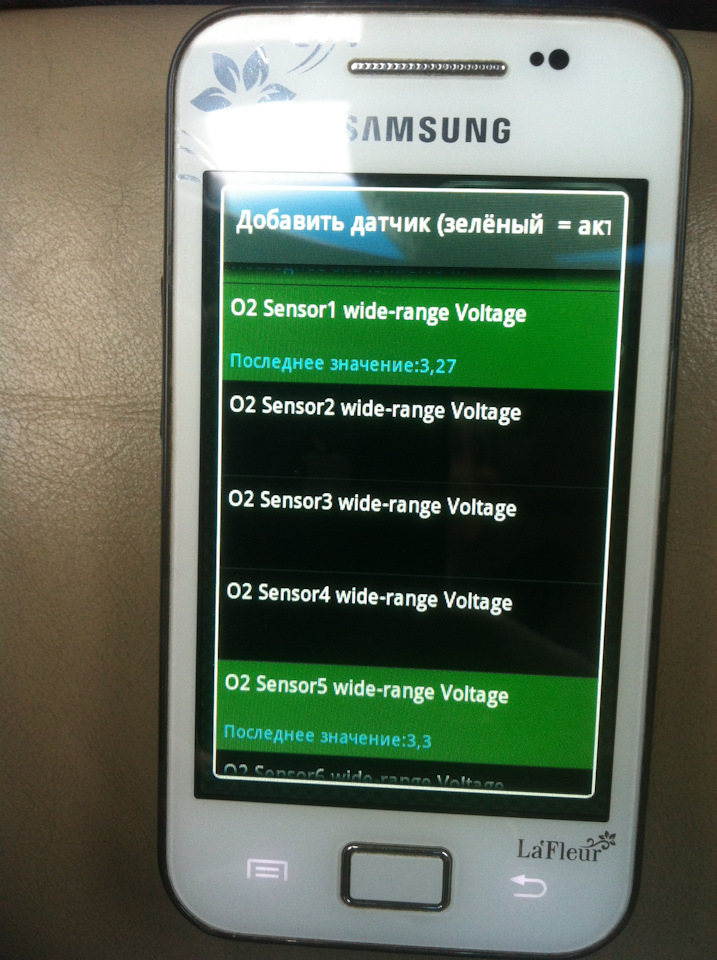

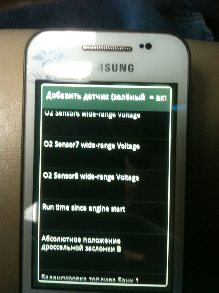

Старенькая версия. 1.8 уже 2 года как я на ней. Скачай с инета торку Pro, любой ревизии, лучше не менее моей. Или от версии 1.8.32. В обычных версиях мало датчиков, многое заблокировано. Типа покупайте версию pro, но есть добрые люди, которые бесплатно выкладывают. Сейчас может и более новые есть версии, но эта меня вполне устраивает)))
Сейчас попробую

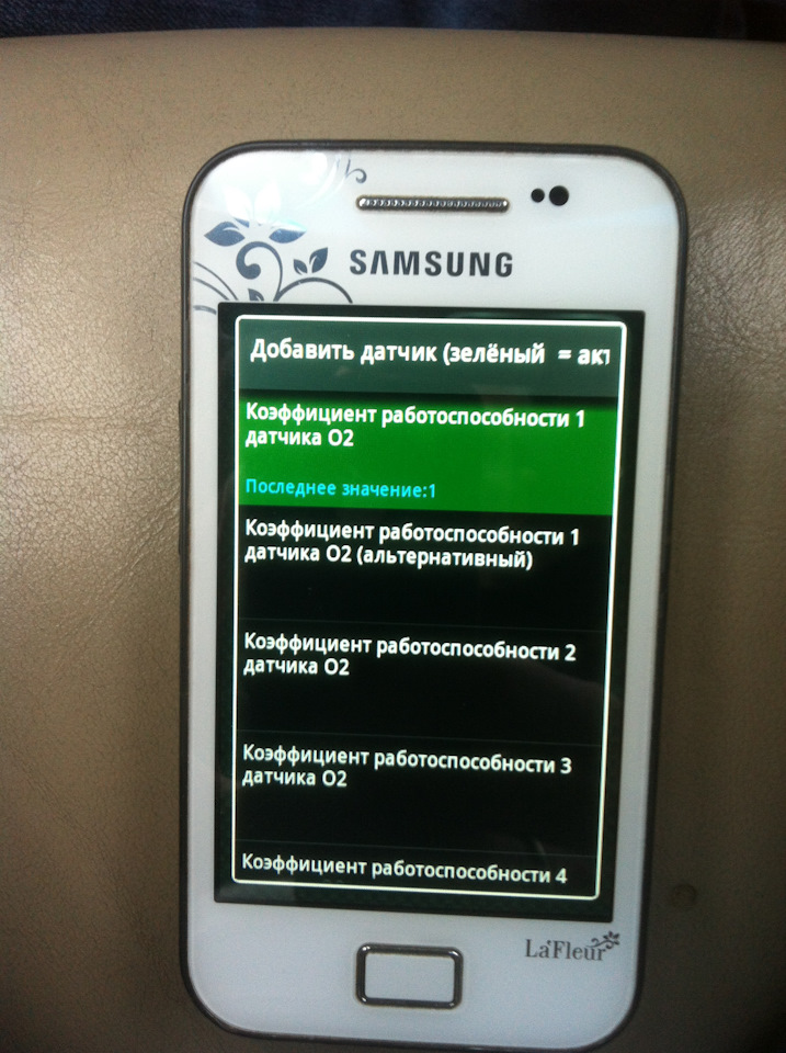

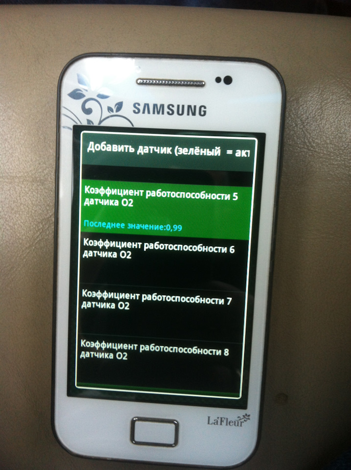

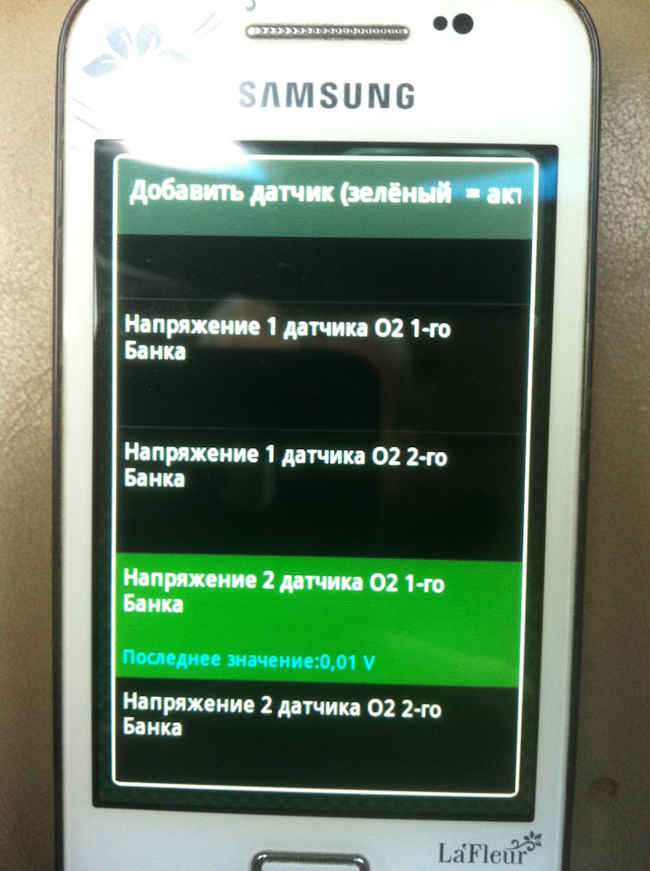

graff61
Вот все лямбды которые я себе вывел.

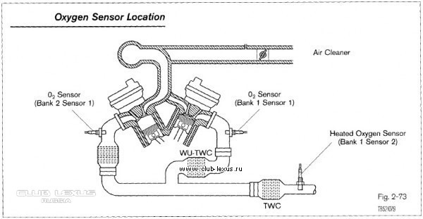

подскажите bank1 sensor1 и bank2 sensor1 это какие именно лямбда?
Первая сверху через капот можно поменять (мой вариант), вторая снизу нужная яма или подъемник. Работы на 5-10 мин. Снимал разводным ключом и маленькой отверткой (ножом0 соединение проводов.

Здравствуйте! Какая из bank 2 sensor 1 и bank 1 sensor 1 имеют номера 89467-48011 и 89467-48110, соответственно.
Недавняя диагностика выявила, что не работает именно bank 1 sensor 1. Новый стоит хорошо. Б/у оригинал в 2 раза дешевле. Теперь нужно найти именно такой. Или они одинаковые только в номерах разница?
