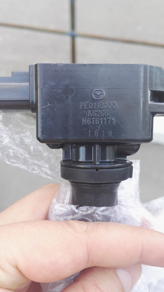

Столкнулся с проблемой. На cx-5 умерла катушка. Просто без напряга вылетел чек, аварийный режим, троение…
По работе двигателя сразу определил что катушка или свеча (оказалась катушка) (похожее было у меня на скайлайн, старая тема). Сняв одну катушку с 6ки, вычислил убитую! двиг работает ровно, новогодних фонариков нет. (оказаласось 2й цилиндр).

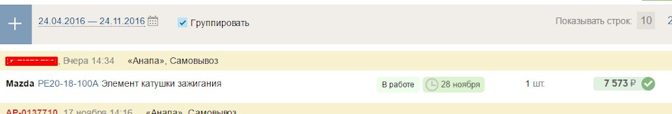

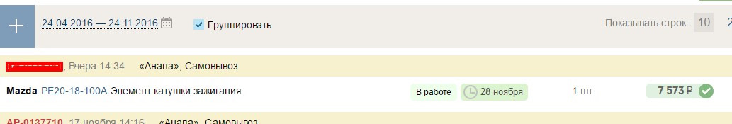

Первым делом заказать катушку, так же важны сроки! Сравнивал emex и экзист. Емекс дешевле, но уверенности что будет в сроки не было. Поэтому пошел в экзист.

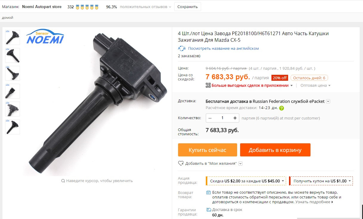

Не много пошарив интерент обратился к али экспресс))) Китайцы ваще демократы! Цена за 4 штуки! 7600! вот думаю заказать на будущие…
Если кто заказывал, буду рад слышать ваших мнений!

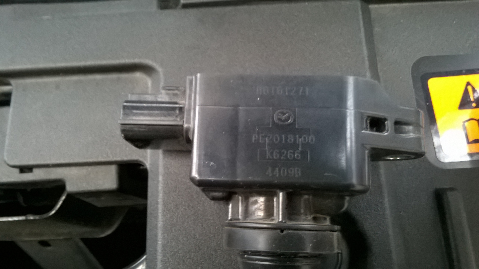

Через 4 дня прибыла катушка с экзит. По маркировке, что скинул в коменты bi-os производителя Mitsubishi. (5 символов) катушка 16 года. Все хорошо — работает. Заказывал по артиклу PE2018100A.
ИЗ Наблюдений. Посмотрев на свои катушки в м6, обратил внимание что на 2м цилиндре тоже меняли катушку (на сх5 точе сдохла на 2м цилиндре), вот интересно что такого в этом 2м цилиндре ? На запас думаю прикупить комплект свечей (если кто порекомендует буду благодарен) а так же все таки пару китайских катушек возьму… на тесты)))

ничего себе, а продают в 17 году, пойду возврат оформлю
Оформляй. В нижней строчке должно быть 5 символов это Митсубиши. Но катушка эта работать будет
да понятно что будет, просто взял про запас, скоро собираюсь в дорогу, взял на всякий случай, а тут получается втюхивают товар 11 г. выпуска, не есть гуд

Получил катушку в емексе, не пойму кто производитель?заказывал по новым артикулам PE20-18-100A
Поидее это yambishi, по нижним цифрам, катушка 2011 года

Катушку ставь с новым партнабмером mazda6.ru/m/download/file.php?id=179242
спасибо за чтиво. почитаю. я так полагаю pe2018100a новый вид катушек
Bi-OS
