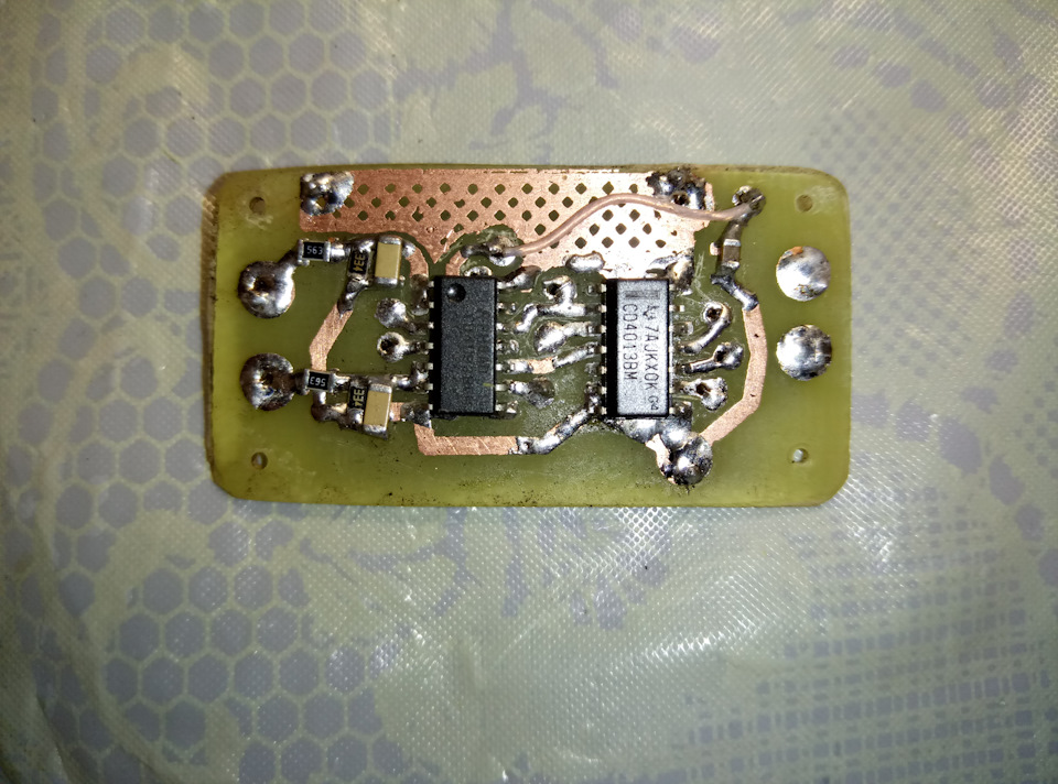

В продаже имеются эмуляторы для штатной работы кнопок КРУИЗ/ЛИМИТ на руле для моторов 1.6 Ниссан и 1.8 ВАЗ. Заказы принимаются в личку.

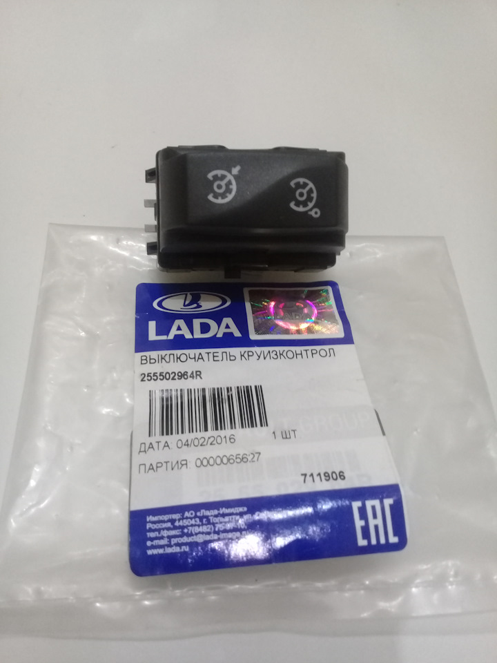

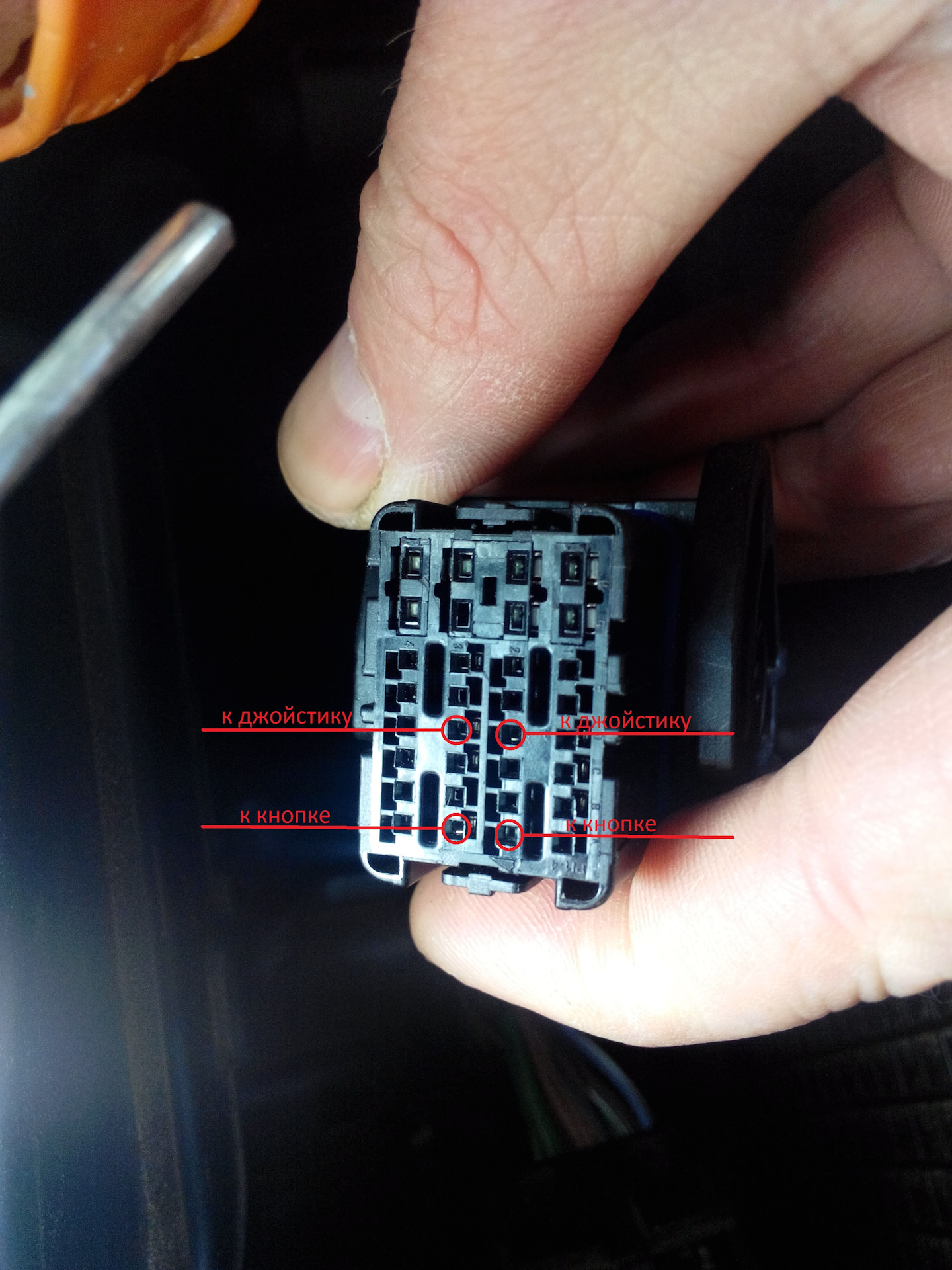

2) Кнопка включения Круиз-контроля и Ограничителя скорости (кнопка одна с тремя фиксируемыми положениями) артикул — 255500002R
Кнопку устанавливаем вместо заглушки между регулятором положения фар и регулировкой зеркал, подключаем штатный разъем, устанавливаем руль, как это сделать, можно почитать здесь, пример с лада «Веста», но это не страшно, рули то одинаковые.

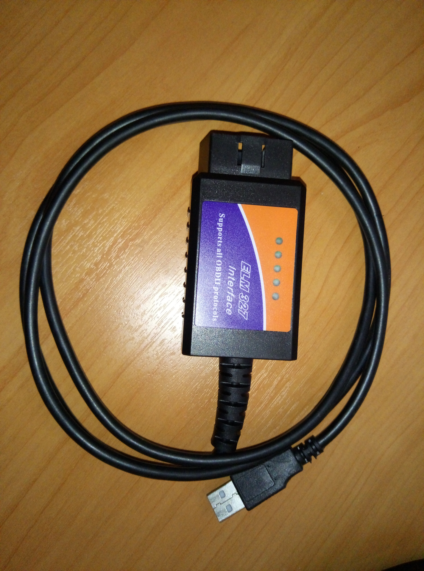

После то как все это сделано, нужно активировать «Круиз», для активации нужен будет адаптер «ELM 327»
(купить можно тут, лично я купил в авто магазине всего за 1000 рублей, заработал сразу и без проблем) желательно USB, будет просто гораздо быстрее, но и беспроводной подойдет, ноутбук с предварительно установленным программным обеспечением.
Скачиваем базу CLIP,
Затем Pyren,
ну и необходимый для всего этого Python для x86
или для x64
Устанавливаем все это по инструкции как здесь
Устанавливаем драйверы для ELM, прописываем порт и все это подключаем к OBD разъему нашего Рейчика.

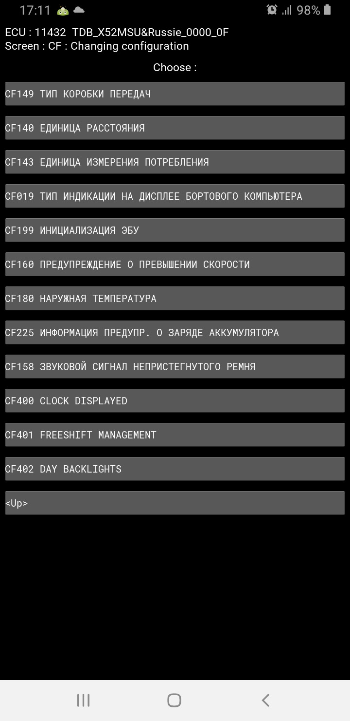

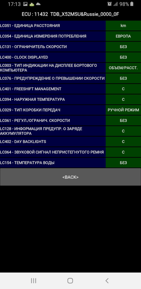

1) Запускаем скрипт
2) Выбираем тип авто, 2 странички в скрипте перелистываем и выбираем Logan2/Sandero2, после сканируются и выбираются блоки.

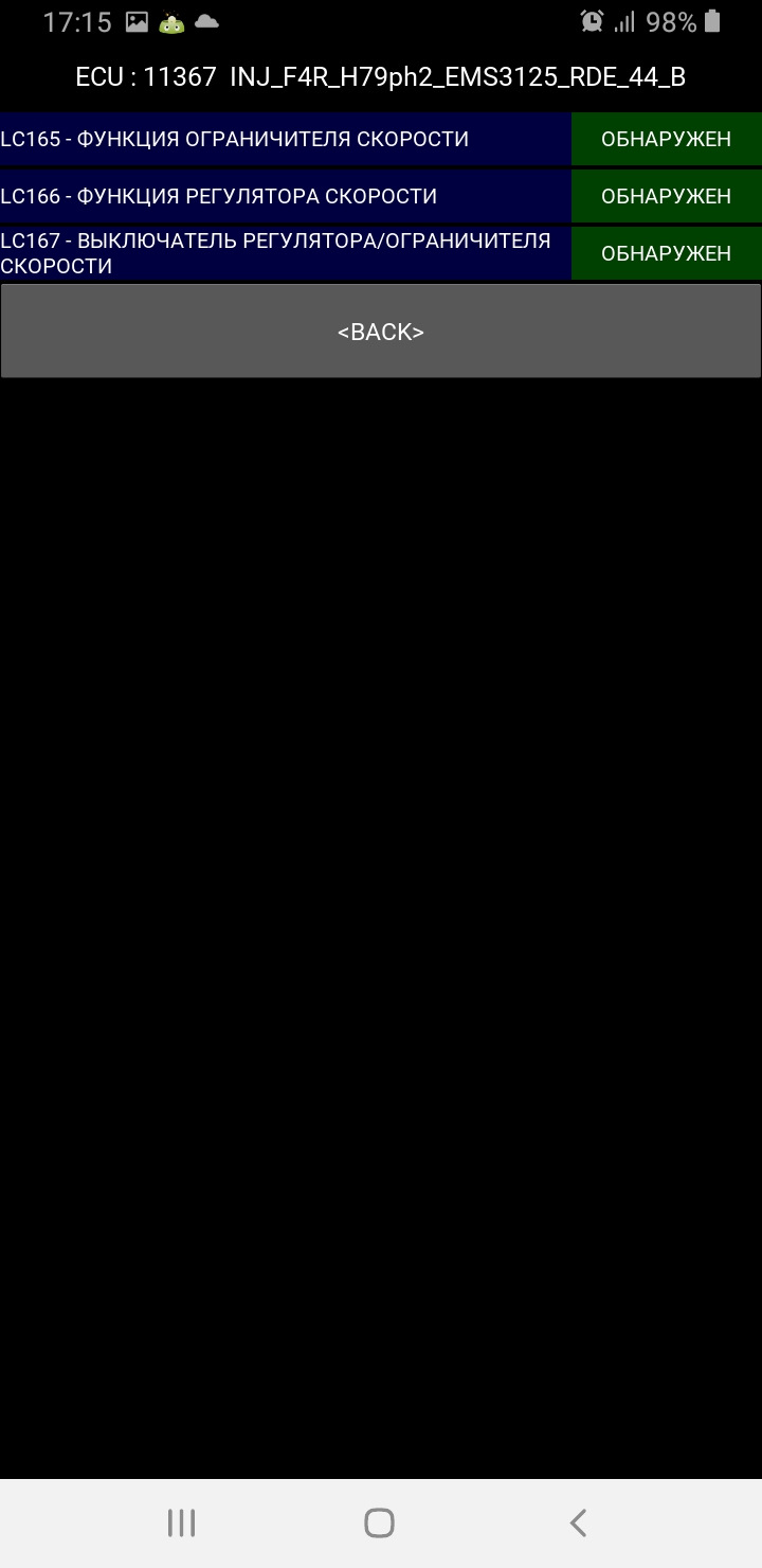

3) Выбираем нужный блок --> ПАНЕЛЬ ПРИБОРОВ (П/ПАН), --> Changing Configuration --> РЕГУЛ./ОГРАНИЧ. СКОРОСТИ --> yes --> 2--> yes
После этого приборка перезагружается поморгав индикаторами, и если все прошло удачно и без ошибок, то все индикаторы потухнут, значит круиз активирован, можно побаловаться кнопочками включения и увидеть информацию на экране., но если на экране загорится оранжевый значек как здесь
, не расстраивайтесь, нужно еще кое что активировать выбираете Блок --> СИСТЕМА ВПРЫСКА -->Configurations scenarios -->ПРОГРАММИРОВ. ОГРНИЧЕНИЯ СКОРОСТИ ДВИЖЕНИЯ-->yes
После этого ошибка тухнет и круиз начинает работать! После этого можно выйти из скрипта и отключить адаптер от автомобиля.

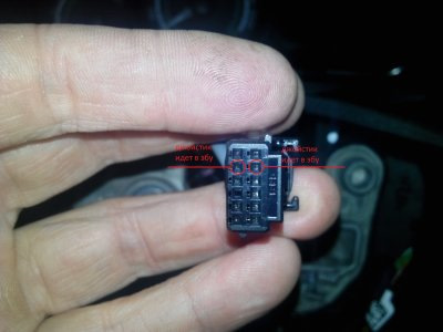

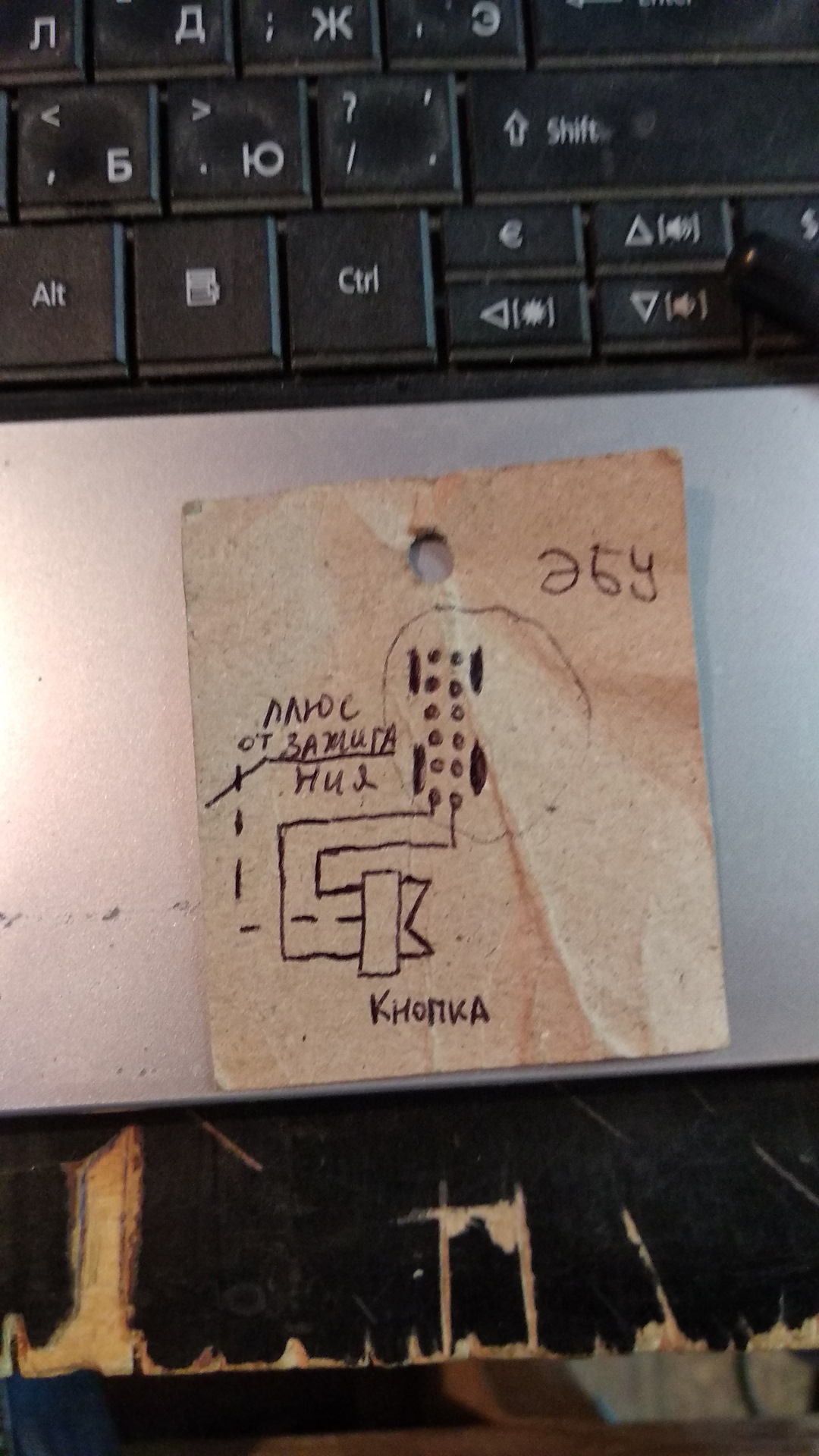

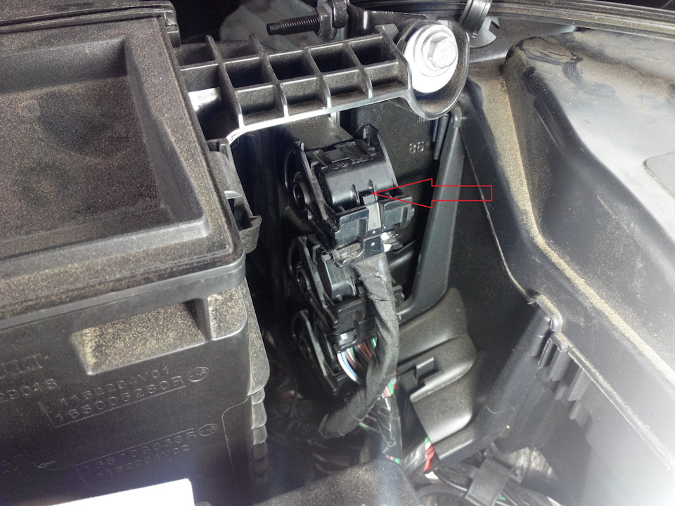

Помогите пожалуйста, протянул провода в улитку от ЭБУ, всё прозванивается кроме 11 контакта +12В, что можно сделать?
Если я решил круиз контроль сделать на кнопку (около джойстика корректора зеркал):
1. Пробросить два провода от ЭБУ (вставить 4 пина).
2. Приобрести фиксируемую кнопку (на 3 положения) от Реношки.
3. Активировать в панели круиз-контроль.
Эмулятор в этом случае не нужен?
Если кнопка фиксируемая, эмулятор не нужен. Для активации нужны установленные кнопки круиза на руле

У меня Веста CVTclassic с двигателем h4m ЭБУ ems3125, хочу установить круиз но не спалить ЭБУ))

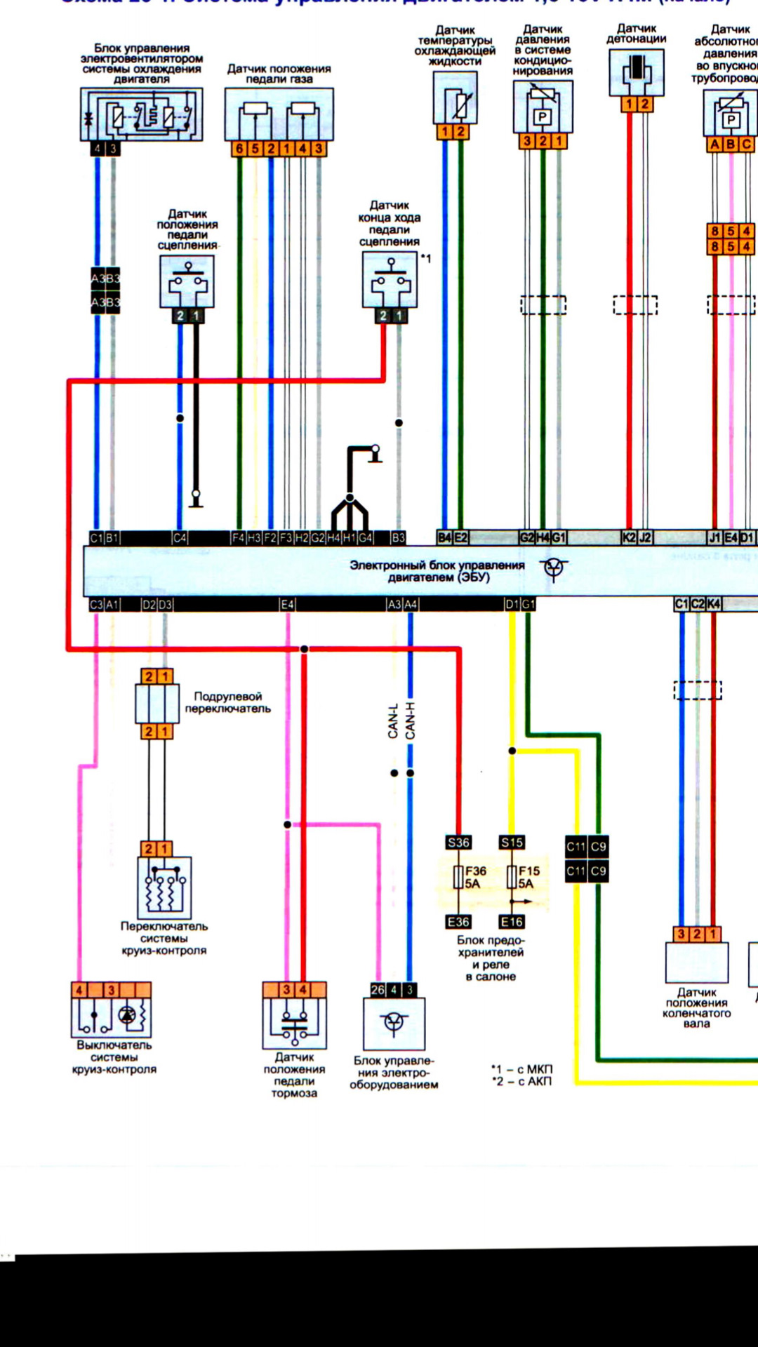

Но есть сомнения по поводу пина А3 на включение кк т.к на Рено используется C3., на регулировку скорости теже самые d2 и d3 .Поэтому вопрос, точно ли указан пин A3?И ЭБУ ems3132?
На своей посмотрел все пины ( a2, a3, c3, d2, d3 ) уже заняты и провода уходят в салон, но где они пропадают не понятно, все излазил в салоне в поисках фишки на круиз, не нашел.
Возможно они напрямую идут у вас в фишку на улитку
В улитке нет этой фишки и даже рядом нет, пустое гнездо для фишки есть
Значит где то под папризом пустой разъем, у вас же классик.
Не совсем понял, что имеете ввиду ?
Из под капота проводка идёт в салон, а далее в салоне пустые пины, так как комплектация пустая, а подкапотная проводка универсальная
Возможно так и есть, но место там совсем не продажное))Проще будет в ЭБУ свои провода вставить вместо штатных., осталось только уточнить номера пинов на включение кк и ос в эбу
На предыдущем хрее было так. Посмотрите проводку Рено каптюр она с мотором х4м идиентична
В том то и дело что в каптуре, пины в ЭБУ, А2 и С3 используются а у вас А2 и А3 .Как должно быть в весте можно только гадать., на этом дело и застопорилось
Блоки одинаковые. Может просто наименование изменено. Посмотрите в схемах иксреев
Глянул схемы иксрея в сети, там вообще задействованы А1 и С3

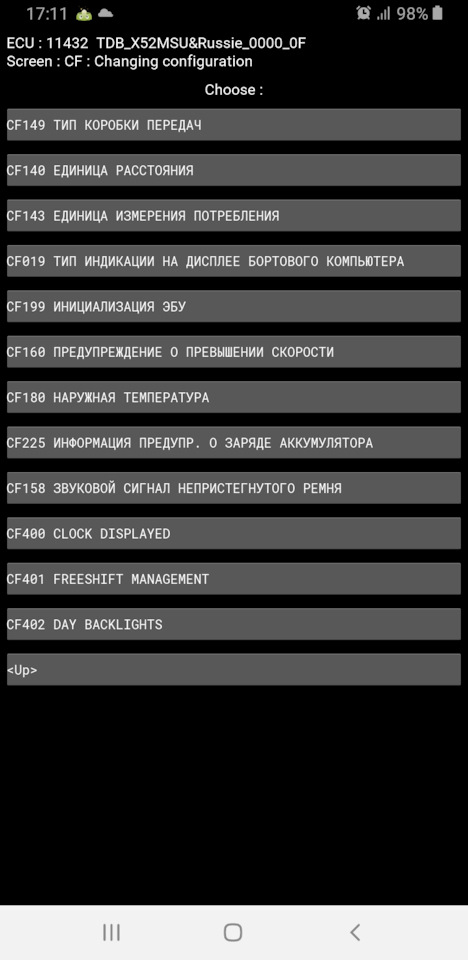

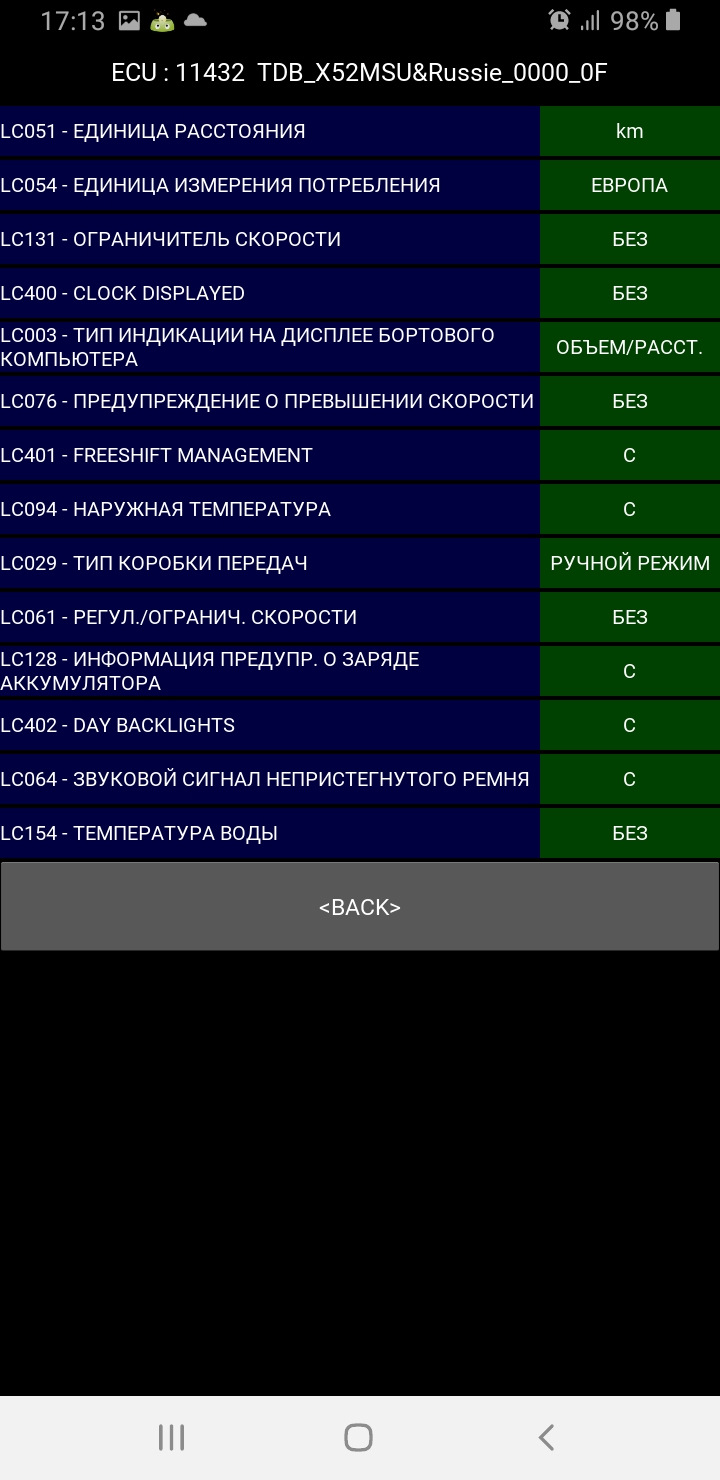

У меня почему то нет в программе строки регулирование ограничение скорости в панели приборов. Но я кнопки не подключал. Может быть из за этого?
Вряд-ли, должно быть.
Есть строка ограничение скорости. Хрей 16 года. Н4м. Престиж.
Странно, но с 16 годом никогда проблем не возникало.
Все подключил. И вот что получилось. Нет этой строки ругулировка, ограничение скорости. И чего делать еще я незнаю. Может есть какие то мысли?

А во впрыске все определилось
Ну теперь в приборке включите
Я понимаю что надо включить, но там нет строки регул. Ограничение скоррости.
walla03
все разобрался. обновил рурен до последненй версии. в старой версии проги не все видимо поддерживалось

В каком случае устанавливается кнопка 25502964R и провод 240162980R

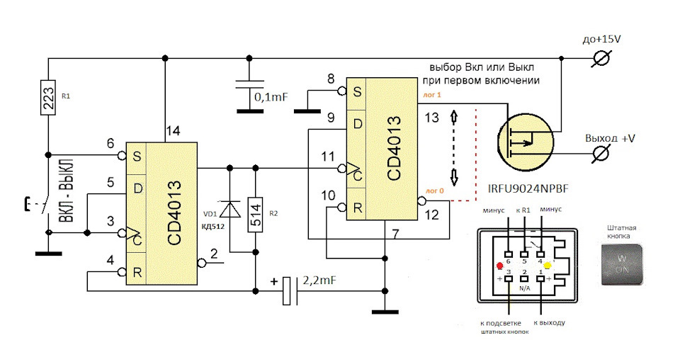

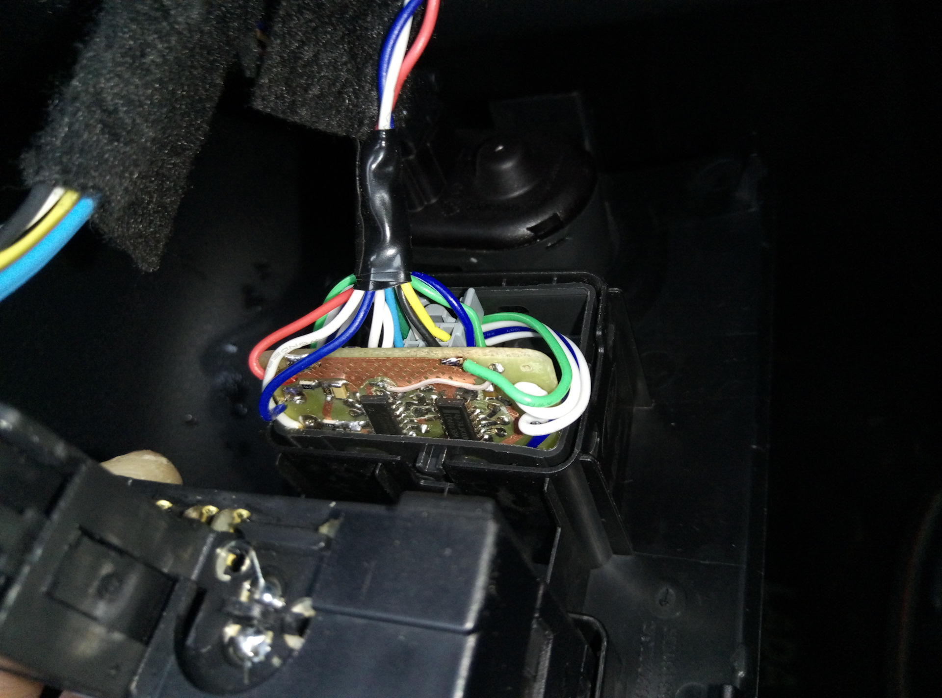

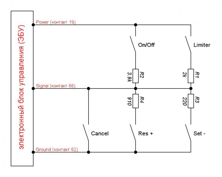

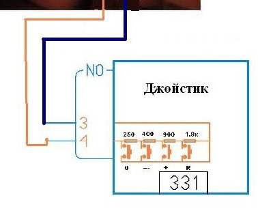

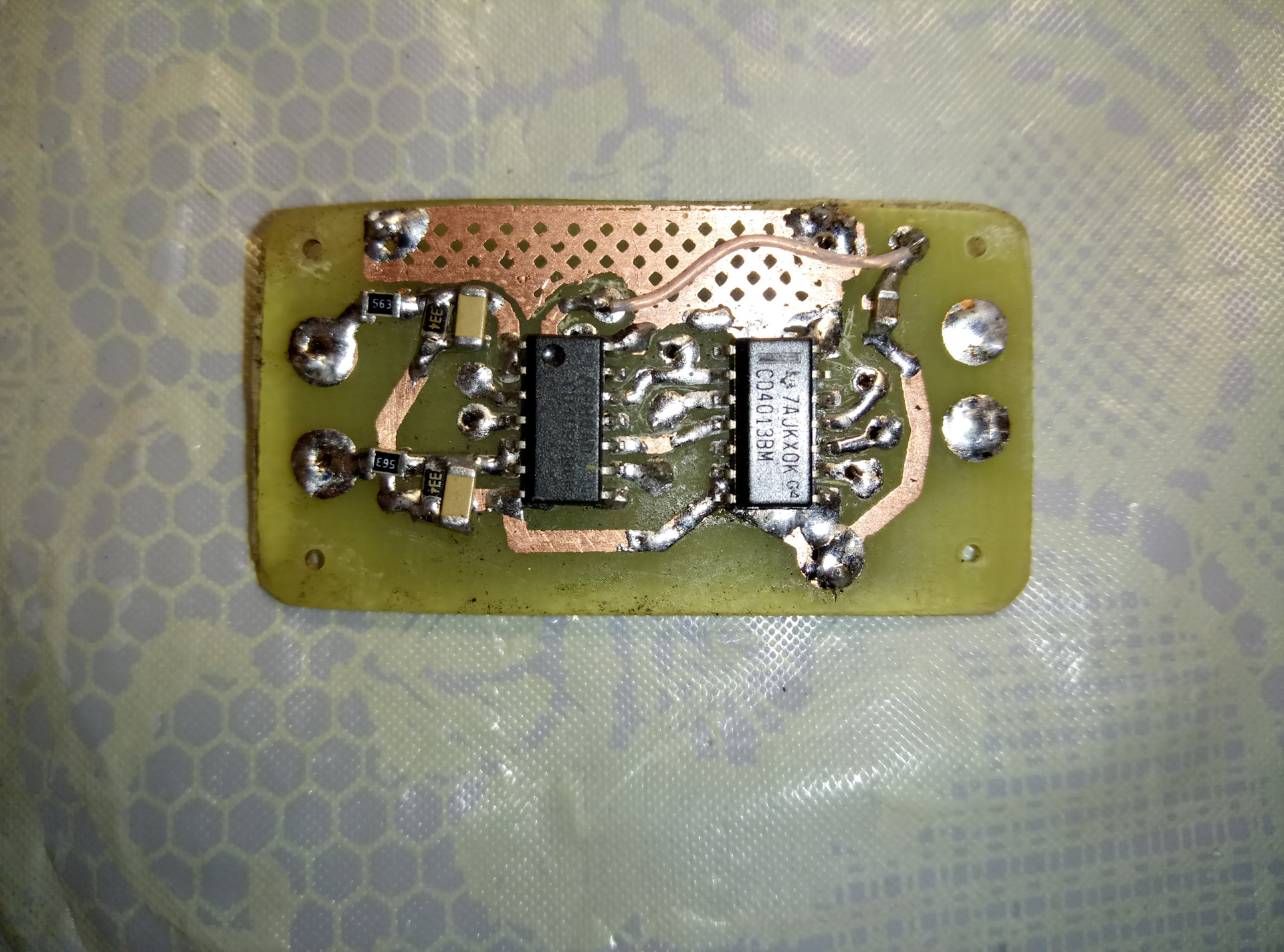

Кстати, вот схема кнопки, тн эмулятора кнопки с фиксацией.Если нужно две кнопки, то соответственно ставим две микросхемы.Транзисторы ставил bss84.
А если нажать на них одновременно чтобы был круиз и лимит? То что получим? Защита есть от дурака? Нет, получим красную спираль и аварийный режим. Так что удачи.
ПА уже пробовали так, нажать одновременно?
Ну да. И круиз и лимит

Только что вынул колодку-д2д3 свободные, А3 занят почему-то, с3а1 свободные, у вас точно а23 на кнопку идут?

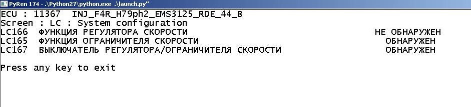

Всем привет.
Проблема у меня похожа на Patriot-na (Сергей Торхов)
Только езжу на Lada XRAY 110 л.с. Nissan H4M.
Заколхозил я кнопки и выключатель.
На ходу не проверял еще, но в панели включается и функционирует только ограничение скорости.
Хотя проводка для круиза звонится норм., круиз не включается.
При работе из win7 pyren174 было расхождение с инструкцией www.drive2.ru/l/484875557952028789/ в экранах.
И вот в итоге почему-то работает только одна функция.
Кто может подсказать куда копать?
Скорее всего плохой контакт или что то не так подключено. Мне как электронщику все понятно
Контакт подоткнул, звонился нормально. А как с активацией быть?
В pyren что сделать?

Вот схема для киа- солярис, резисторы перепаиваются в переключателе. Только лимитер отсутствует.

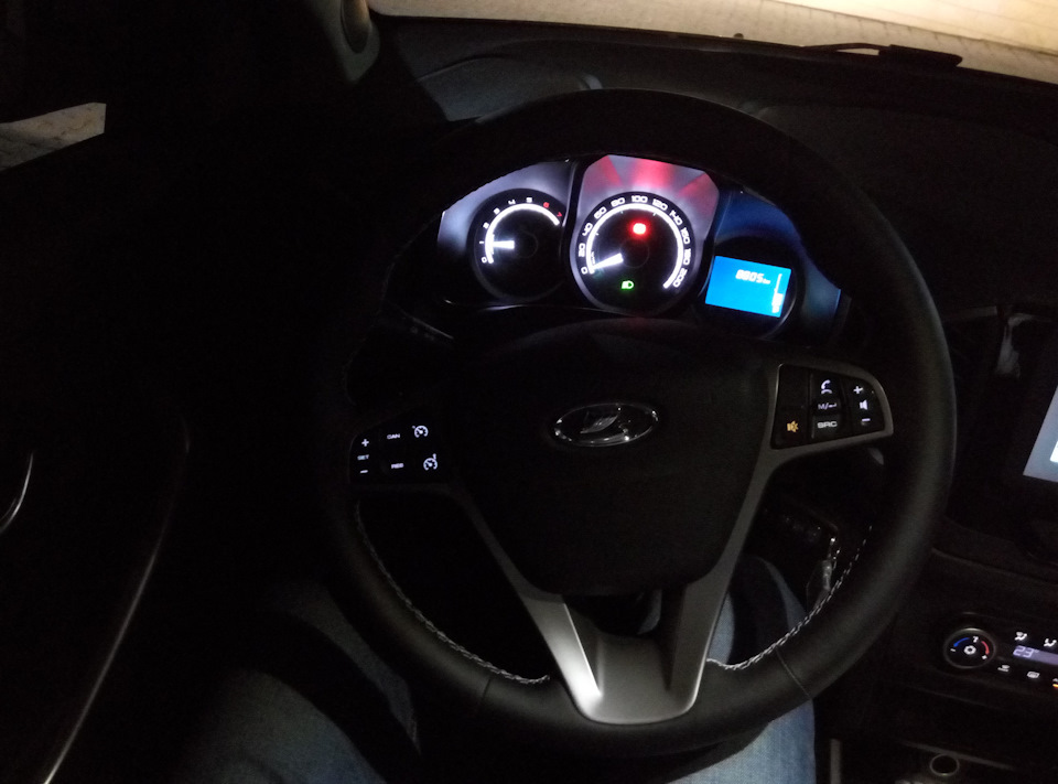

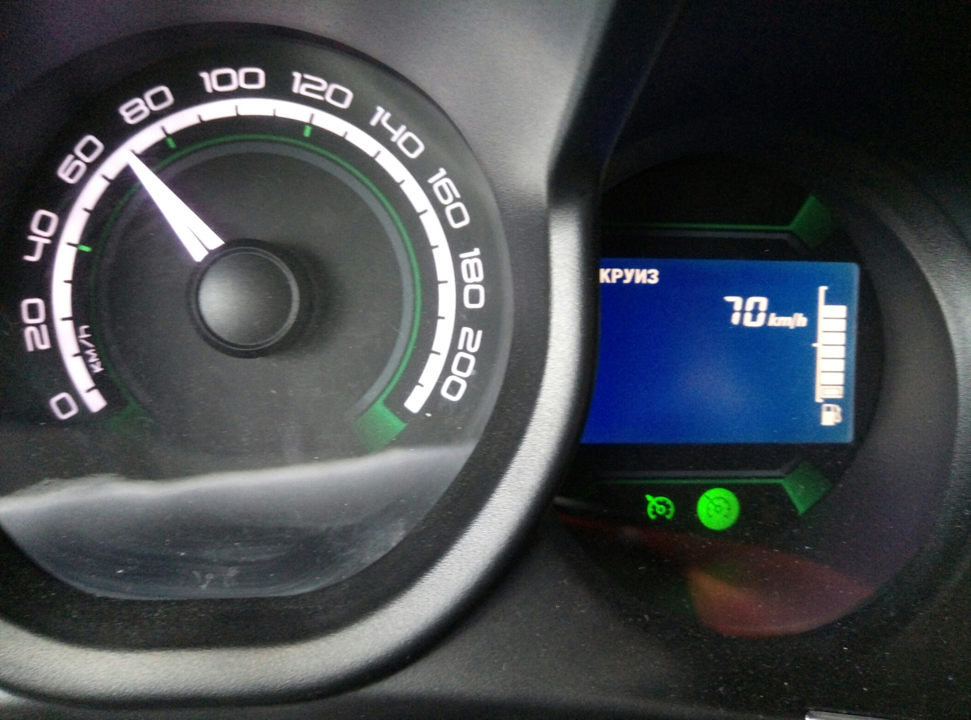

Но индикации нет только на Круизе, на Лимите есть.
Сейчас на ходу нажал КК потом + и машина папёрла, круиз включился, кнопки работают, но на панели никакой индикации нет, что за дела. Попробовать активировать ещё раз.
Так на ходу и нужно проверять. Нет индикации значит в панели не актив ровано

Привет. Пишут, что адаптер только ошибки снимает, а ты пишешь про активацию круиза в панели приборов. Если я куплю этот сканер, смогу активировать круиз по твоей ссылки. ОД в салоне сказал что круиз есть, кнопки установлены, но они не могут ищи на сайтах специалистов. Ответь. Удачи
сканер у дилера. зто просто адаптер. сбрасывает ошибки не он а софт. собственно как и активирует опции. тема изьезжена давно.

Заказал оригинальную кнопку включения Круиз Контроля(ее номер: 255502964R) и накладку с кнопками от веста-руля.
И вот что интересно: заказывал у местного ОД через их заводскую программу. Как оказалось-кнопки есть в наличие! И программа, с удовольствием приняла заказ. Как мне объяснили-если бы эта кнопка не была заложена изначально заводом в моей комплектации, то программа в заказе отказала бы.Менеджер по запчастям ввёл мой VIN и прога заказ приняла к исполнению.
Это что касаемо кнопки…

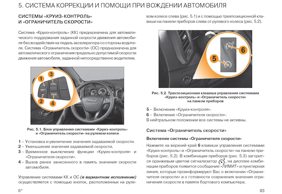

Поднял нашу инструкцию по эксплуатации (пункт 5.) И там описываются 2 варианта исполнения управления. Действительно, с фиксируемой кнопкой на панели-это вариант с НЕ активной кнопкой на руле (на ней даже ничего не нарисовано в том исполнении). Но кнопка то уже заказана. И я подключение все таки через неё хочу сделать, а кнопки руля может как-то запаралелить получится, если не получится, то значит будут не активны =)
Запаралелить не получится. Будут не активны

Подскажите по активации, у меня дастер рестайл 1.6 h4m, сначала активирую в приборной панели, загорается пила.а вот в двигателе пишет по английски что, этот сценарий не поддерживается, правда все это делал еще без кнопок, может что—нибудь подскажете?
привет, активация не возможна без кнопок! или вместо кнопок резистор 3,3 ком нужна поставить, потом активируешь. правда на дастере может другой сценарий может быть
Спасибо за ответ, завтра попробую кнопки уже спаял, надеюсь получится активировать.

А можно схему? И какие радиоэлементы стоят? Буду с вазовским колдовать 106
какую именно схему, и что именно вы собираетесь колдовать с вазовским мотором?
У вас имеется плата. Вот хочу ее собрать
Плата для вазовского мотора не нужна, только для ниссан
Благодарю автора инструкции, за саму инструкцию и за моральную поддержку, все установил, подключил, активировал, всё работает отлично! Спасибо большое!
ОГРОМНОЕ СПАСИБО за подробный мануал и отдельное СПАСИБО за консультации.
Круиз работает, довольный как слон :)
Рад был помочь, удачи на дорогах, будьте внимательны !

ну да в колодку которая в самом руле, если речь идет только о кнопках, придется немного проводков там добавить, а именно 8, это все легко, просто когда покупаешь руль в сборе, там есть кусок проводки.
а колодка от руля куда подключается? вернее в какую колодку?
вот сюда, куда и кнопки мультимедиа
