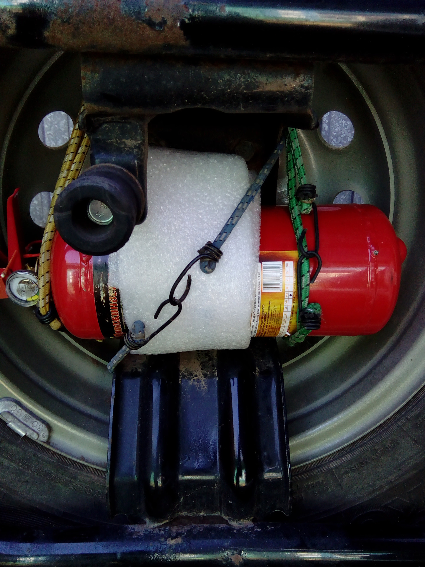

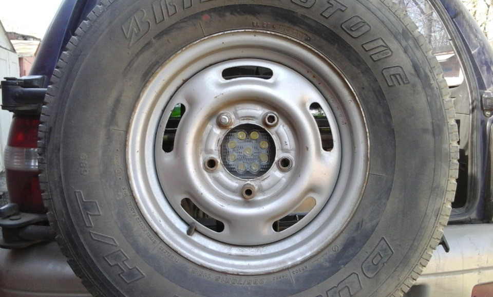

Продолжая тему скрытых полостей.

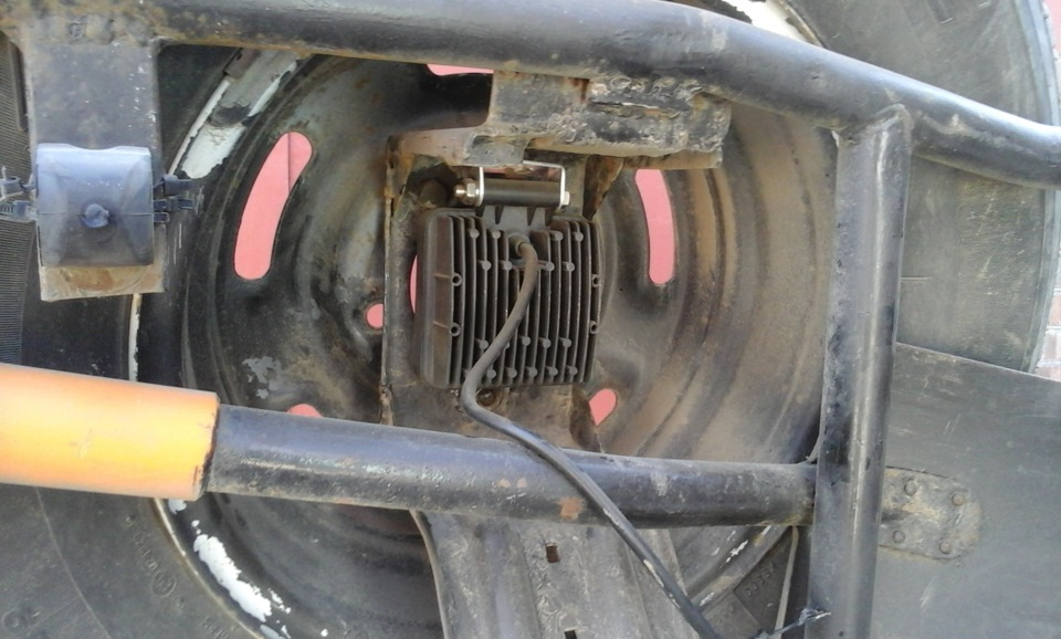

Полезный объём пространства находится внутри диска колеса на "калитке".
Очень хитро его использовал наш коллега для фары освещения заднего хода.
Мне оно показалось удобным для хранения огнетушителя. Легкодоступным. Находящимся вне предполагаемых мест горения. Главное, чтобы в критический момент не заклинил замок калитки.

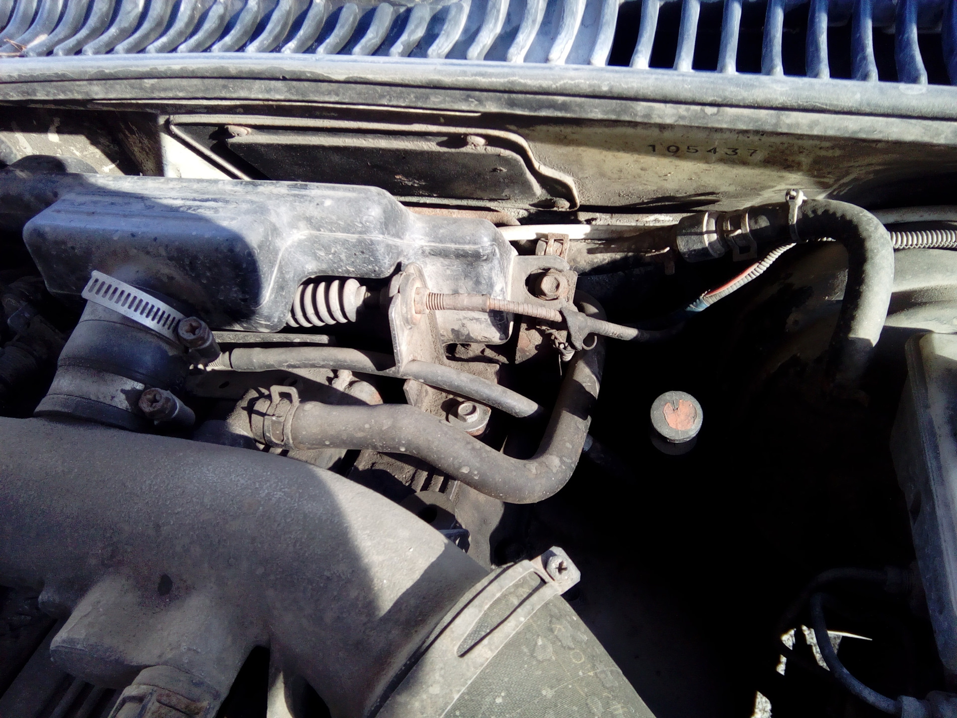

И вот. Дорога на Семинский перевал. Высота его 1717 метров, длина подъёма — 9 км. Жара. За рулём — Натали, по неопытности не разгоняет машину, а "пилит" на первой передаче. Почти на самой высокой точке из-под капота повалило. Казалось, это пар. Но это был дым. Когда я открыл капот, оттуда вырвались языки пламени.
— Плесните водой, но это вряд ли поможет, я — за огнетушителем! — Сообщил я шокированным спутникам и отправился добывать огнетушитель. Движение первое — дёрнуть рычажок открывания калитки. Сработал! Хотя срабатывал не всегда. Движение второе — ключ в замок двери багажника (открывается только таким образом), осторожный поворот, чтобы не поломать ключ силой стресса. Движение третье — содержимое багажника безжалостно вываливается на землю. Движение четвёртое — огнетушитель-в-руках-бег-вырывание-чеки-нажатие-на-рычаг. Мощная струя порошка быстро погасила пламя. Было видно, что горело справа, горело масло на выпускном коллекторе. Но как оно туда попало было непонятно. Обгоревшие провода замотали изолентой и поехали дальше. Мои спутники удивлялись моему спокойствию и чёткости действий. Ну я им и объяснил, что знал о ситуации за три месяца и уже несколько раз проиграл её в своём воображении. По возвращении домой, обратился в автосервис "Сказка". Был найден виновник — П-образная маленькая трубочка справа над двигателем (не знаю как она называется), по которой масло откуда-то куда-то возвращается при сильном нагреве двигателя.
Из трубочки масло капало на выпускной коллектор, где, оказывается, достаточная для воспламенения температура. Буду признателен, если уточните её название и функционал. Трубочка прохудилась от времени. Поставили новую, оригинальную. Инцидент не повторялся.

Удобное место, но резинки ? Хорошую идею надо хорошо реализовать .
Ну а что резинки? Весь путь на юга (около 12 000 км) выдержали, до сих пор всё хорошо. Слишком мощное крепление будет слишком долго снимать.

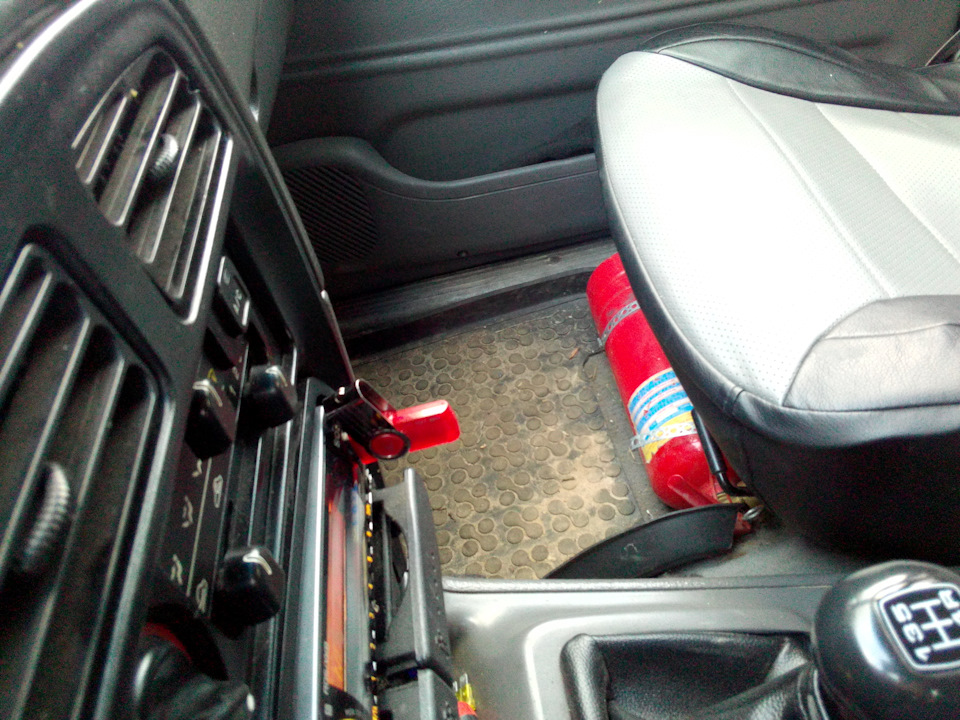

Я всерьез подумываю об углекислотных, две штуки, на два литра в салон и на пять в багажник
Элементарно
Хорошо. Тогда в колесо — фару! )
Мой не влезит)))
Много — это хорошо!
Без сомнения)
а у меня 4 кг куда девать?) только в багажник и остается)

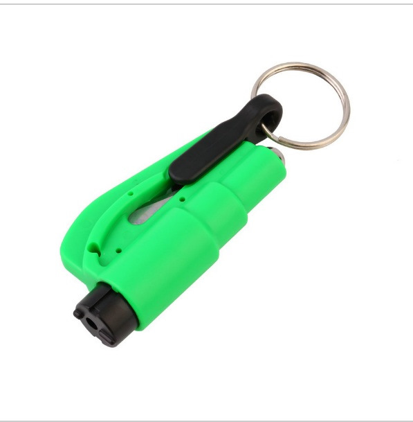

И раз уж зашла тема про средства спасения:
80р, режит ремень и бьет каленое стекло, проверял лично, на остатках от машины, заказал только после того как не смог выбратся из спортажа через заклинившие двери)
А что это такое?
Безопасный нож, и боек на пружинке, как уже писал разбивает стекло и лежит ремень безопасности
Надо приобрести.
