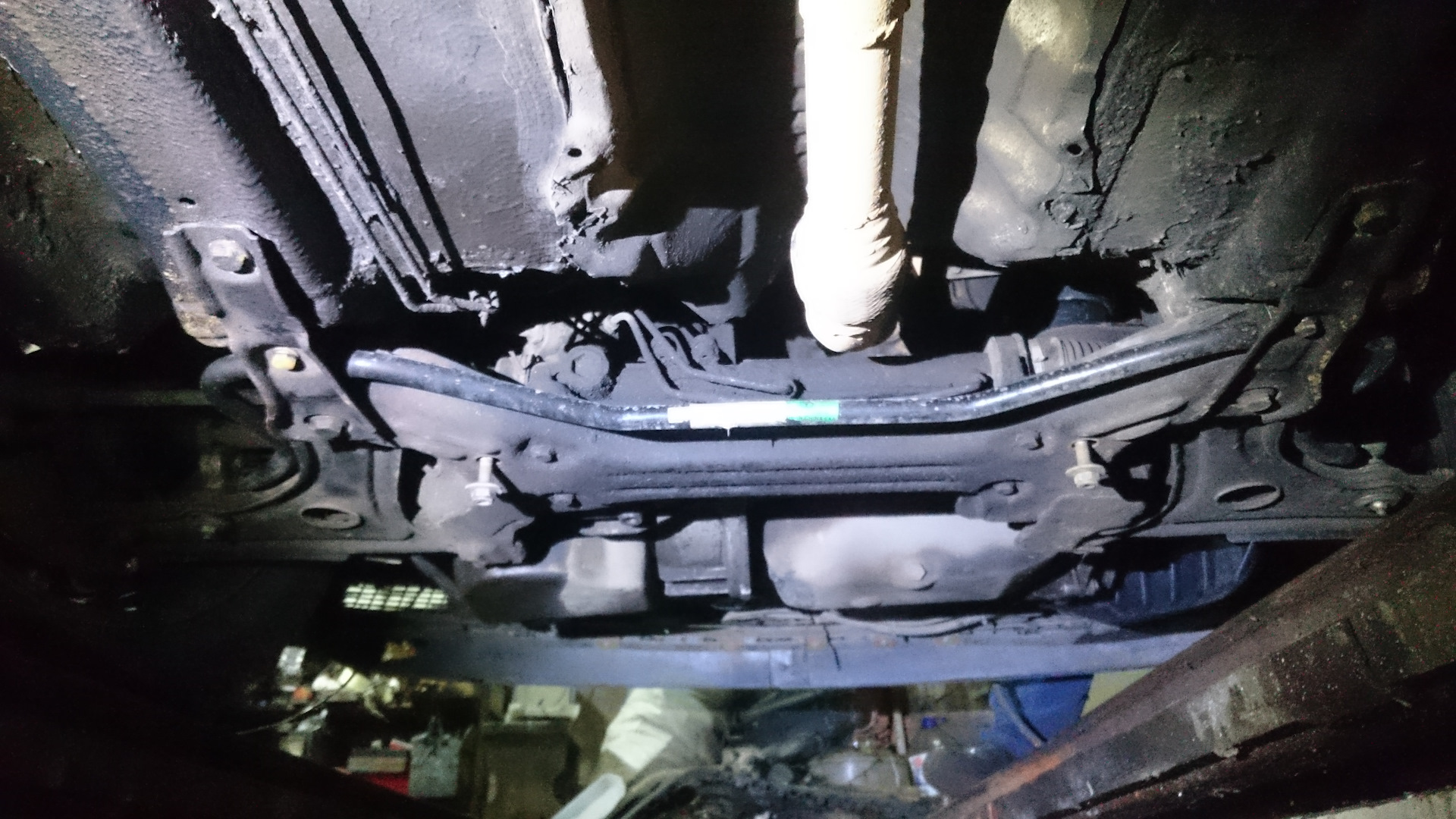

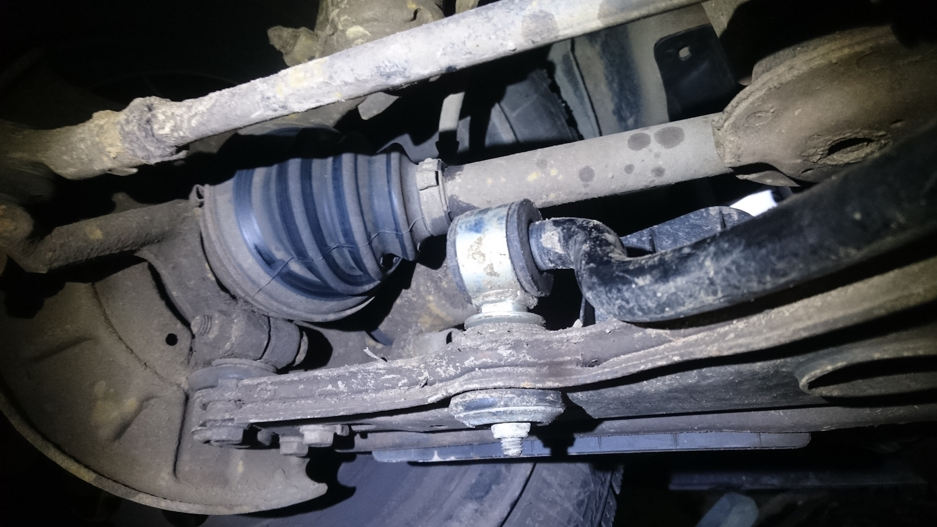

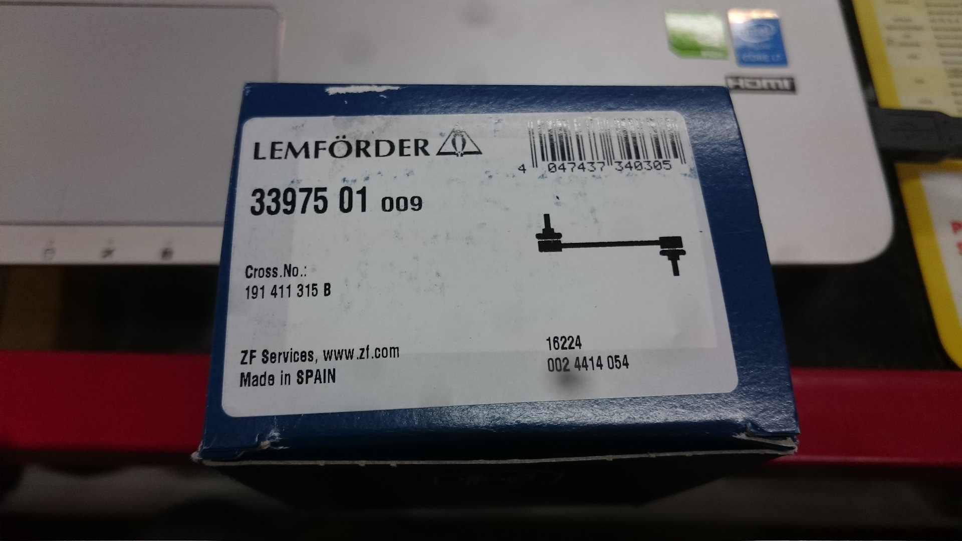

Решил установить стабилизатор поперечной устойчивости.
На разборках цены оказались конскими, поэтому купил от Chery.
Стабилизатор Chery A11-BJ2906010 — 450р
Скобы для втулок стабилизатора VAG 191411334 — 472р
Не думал, что что-нибудь сильно изменится, но поведение в поворотах стало намного лучше.

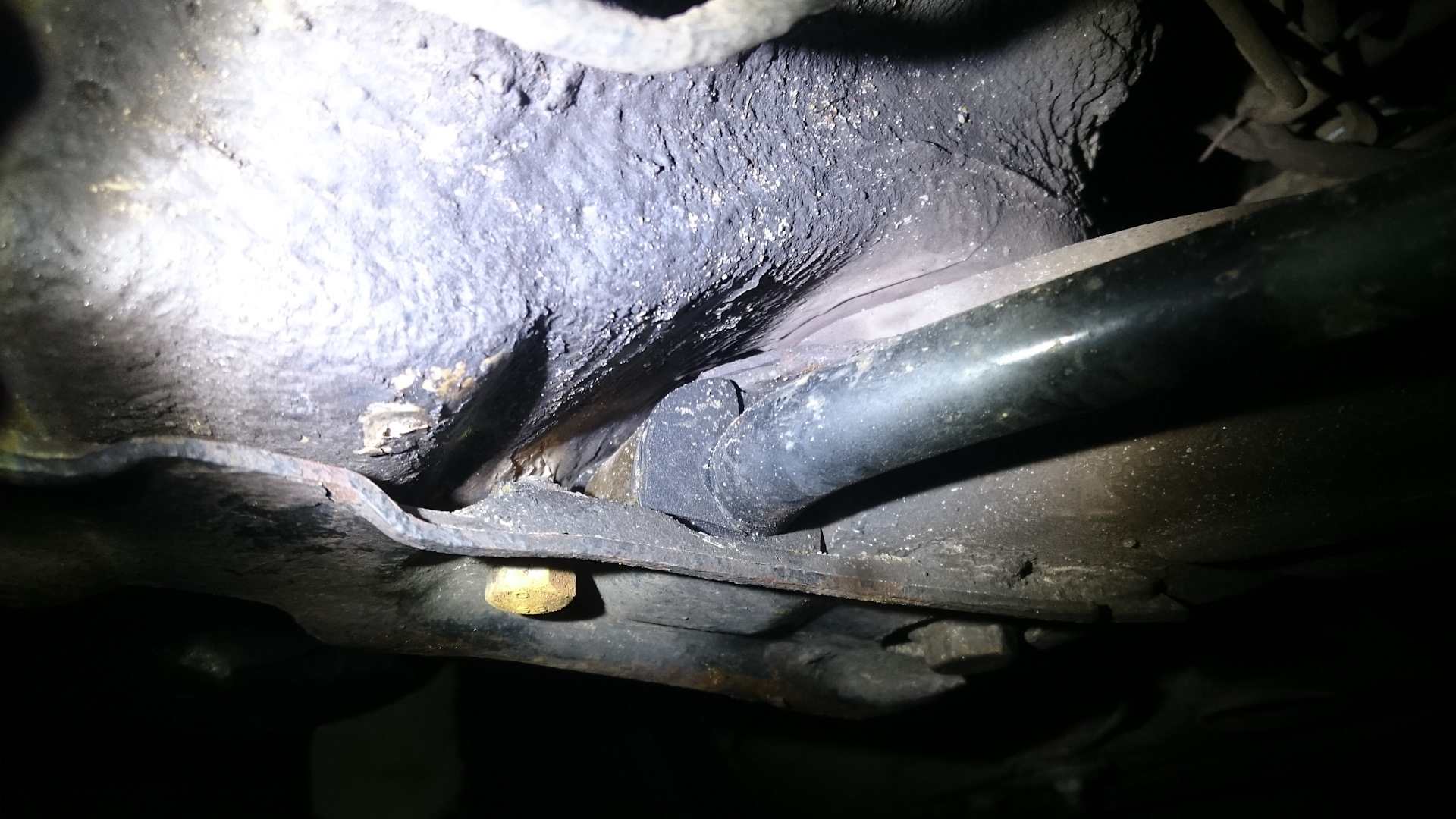

Что бы его впихнуть, надо подрамник откручивать, или достаточно одну сторону открутить, а с другой просто вставить?
Я откручивал. Так проще.
А поддамкрачивать надо что-нибудь, или ничего не упадет на голову и можно так просто открутить?
CaptainAmerican
с заднец стороны хватит открутить, лучше подстраховаться и мотор поддомкратить.
Ок, понял, спасибо!
