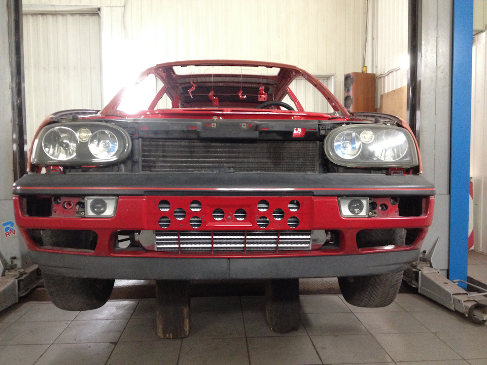

При зжатии воздух нагревается и его обьем увеличивается что при тюнинге нам совсем не нужно! Решением была установка фронтального интеркуллера! Был куплен по сладкой цене интеркуллер с VW LT35 на котором с завода бочки пластиковые и одна из них была вырвана от давления, решил сделать надежно. Был полностью сварен заново качественно и надежно :)
Еле запихнул его, пришлось многое что заболгарить, на трубопроводы опять же пошла выхлопуха со спринтера дешево, сердито и работает!
Эффект шикарный!
Друг Юра помог со сваркой ему огромная благодарность за то что его друг сделал все шикарно и надежно!
За всестороннюю помощь следует отметить еще два товарища это Серега и Саня :D

Привет! на какой трубе впуск?
Впуск на такой же 60мм как и выпуск
Благодарствую! От турбины до вп. Коллектора? Или сужал местами?
Везде. Местами трубу сдавливал, делал овальной…
Но туговато очень с таким размером без кроилова обойтись.
Без проблем можно сделать 55 до интеркуллера а 60 после
Вот это меня и интересовало! Места маловато для 60 если вести возле правого ланжерона от турбины да кулька! Буду наверное 55 ложить! Ещё вопросик мап сенсор какой ставил?
На 3 бара
Понял! Спасибо! Ты его в мазгах оставил, или во впуск впилил? Не видно просто! Или я бж не все прочёл?!)
Не видно просто.
EDC 15 внутри ниче нет никаких датчиков наддува)
Ааа! Я думал у тебя мозг старый как у меня! Я буду в своих мозгах мап перепаивать!
Та не, мне проще едц15 поставить
Я бы тоже поставил да не шарю ни шиша!) потом подкаплю лаврухи да попрошу знающих людей помочь!
покроили смотрю будь здоров))) от балки одни щёки остались))) надо было хоть верхнюю перегородку оставить. как бампер в центре держатся будит, и как низ кулька поместится за бампер, или выпилишь всё к чертям?))) я долго мудохался чтоб впихнуть кулёк толщиной 60мм и по минимуму кроить бампер и чтоб кондейный радик тож остался))) долго мучительно, но оно того стоит…максимально остаться с виду в стоке))))
С виду и у меня сток, вернюю планку никак т.к. интеркуллер мешает ей стать там

Бампер в одном месте чуток пильнул и все. Все на месте в плане бампера

Да уж… на счет "сварено качественно и надежно :)" это ты преувеличиваешь))
а так куль збс!
сварено отлично, для такой детали рентген не нужен :D
на технические характеристики конечно не влияет, но эстетику еще ни кто не отменял)
Яма наверное п*****
ямы как раз и не должно быть, у меня на 2052 такой же похожий кулек был
Ну гуд
