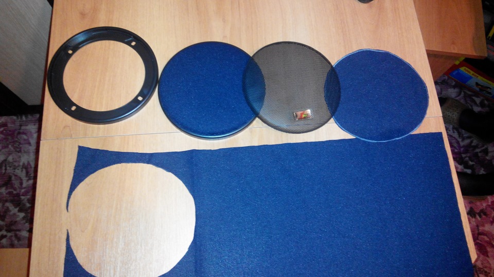

как уже писал раньше солнце убило мои Blaupunkt EMx542
и я купил им замену HELIX Xmax 113. Что бы хеликсов не убило солнце, я решил попробовать акустическау ткань Dietz 23543.
пока поверху решётки заделал, но в планах на старых решётках попробовать сделать внутри, что бы пыль не собирала и не выгорала ткань. Кстати солнце ещё убило пультик от магнитолы — покоробило лицевую панель и полопались кнопки. Эх, нужен гараж…
Теперь о звуке: и Blaupunkt и HELIX в 30 ватт номиналом, но одна и та же магнитола на первом давала искажения на 39 делениях звука, а на втором уже на 35. Думаю дело в том, что Blaupunkt был с тканевым подвесом и его легче качнуть, нежили резиновый у HELIX. Старые давали больше баса, но новые имеют очень красивый, сочный звук во всём диапазоне, громче и чище. Так кинув одну старую целую Blaupunkt и новую HELIX в полку одновременно, я сразу понял, что переплатив 10 баксов разницы цены, хеликсы отыграют эту разницу. Рекомендую их тем, кому нравится красивый и чистый звук, и у кого магнитола не такая дешёвая как у меня, (з.ы. в планах поменять хотя бы на Pioneer MVH-150UB)… Ну а дальше тест временем — продержится ли больше старых новые динамики, а это год нашего климата)))

Так у тебя получается динамики прикручены к самой фанерке на изгибе? Метал в полке тоже резать пришлось?
нет, металл не пилил, т.к. от магнита до железа ещё далеко. Крепится не к фанере, а к скобам одетых на её, хотя в планах поставить кольца из дерева (с двух сторон фанеры, что бы фанера была как сыр между булками, а уже в дерево вкручивать дин. такой вариант ещё больше поднимет магнит над железом, если динамик не становится )
