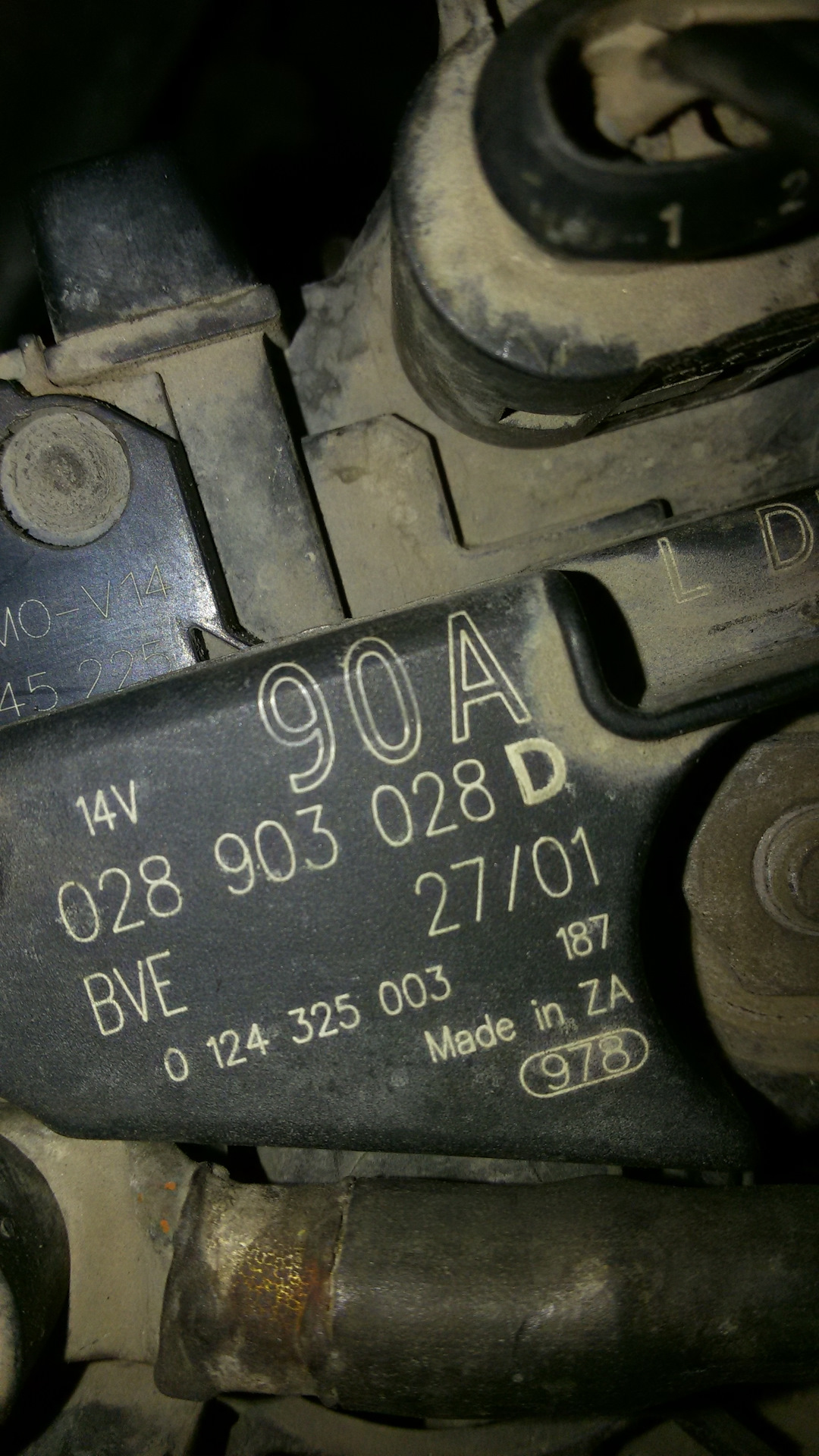

Машинка эксплуатируется ежедневно и очень радует. Во время ночной поездки заметил что при нажатии на тормоз или просто при включении нейтральной как-то тускнеет свет головного освещения. Я долго не думая включил музыку по громче, дальний свет с задними противотуманками, обдув салона на всю и сразу же увидел сильную просадку в напряжении. Приехал домой, кинул мультиметр на акб и без нагрузки он мне показал 13.9-14.2 v. А при нагрузке 12.9-13.2 v.
Снял крышку двигателя для удобного доступа к генератору, снял разъем, открутил силовой провод и заизолировал его (можно снять + клемму с акб), под ним еще одна гайка на 13, чуть выше гайка на 15 и один шуруп под фигурную отвертку. Снимаем пластиковую крышку с генератора и видем щеточный узел. Он держится на 3х шурупах. Сняв регулятор напряжения сразу приговорен под замену)) Заказал новый фирмы Transpo (IB5225) а такой же как и стоял Bosh стоит 2000. Оставил его для эксперимента. Попробую заменить в нем щетки если получится.
После замены регулятора проверил напряжение без нагрузки ~14.5v а с нагрузкой 14.0-14.2v.

Я думаю можно попробовать проверить массу под АКБ, и разобрать и поменять отдельно щетки а не щеточный узел в сборе. Отчет видел где-то на драйве. Щетки копейки стоят, я себе так собрал на запас второй.

То есть если при включении всех потребителей есть просадка в напруге это однозначно регулятор?
Изношенны щетки, или неисправен регулятор

Не уверен что у меня такой же генератор как у тебя. регулятор видно сразу или нужно много чего снимать?
Я снимал пластиковый корпус генератора, не снимая сам генератор. Там шуруп и силовой провод открутить и все, регулятор доступен
