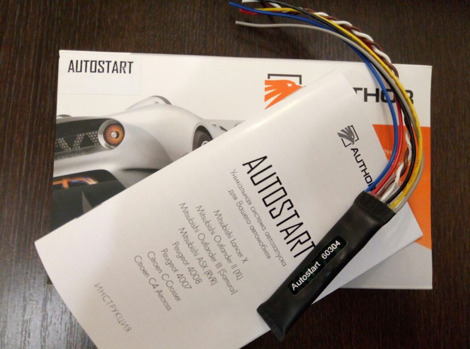

Идея с данным модулем не давала покоя, т.к. вещь это очень удобная.
В описании указано, что идет на XL с 2009 года, у меня 2008.
Общался с производителем на предмет того, пододет или нет, сказали не знаем тестировали только с 09 года.
Заказал модуль в интернет магазине, сказали что должно подойти на все авто у которых кнопки управления ц.замком на ключе. Если не будет работать можно будет вернуть.
Сегодня сделали доставку и сегодня пошел вкорячивать данную штуку.
В процессе подключения спрашивал инструкций что-куда у sergeycure, за что ему спасибо.
1. Подключил все верно, распознование авто прошло (замигали указатели поворота на приборке)
2. После 4-х нажатий, запуска двигателя не произошло. После каждого нажатия, авто повторно встает на охрану (По инструкции требуется активация модуля через OBD разъем)
3. Подключаемся к OBD, и … и тишина…
В итоге: на авто 2008 года НЕ ЗАРАБОТАЛО! Продолжение!
Поеду сдавать эту штуковину. Но пока не сдал, если у кого есть желание попробовать данный автозапуск на свое авто можете завтра подъехать в СЗАО может встанет нормально.

А какая активация требуется через OBD?
Какой программой?
Сам модуль необходимо напрямую подключить к OBD. (Из инструкции)
В реале не требуется, а вот в етаксе обязательно надо активировать штатный автозапуск, у вас это активировано?
Не работает совсем или зажигание включает и вырубается?
После каждого нажатия, заново ставит на сигналку.
Если зажигание не включал, значит не активировано и пробовать так вообще нет смысла!
Пробовали етакс декодером активировать автозапуск?
Нет, не пробовали. Т.к. его нет в наличии.
В Москве можно к ежику съездить, если он не сможет сделать, то реально не подходит
На понедельник договорились с ним встретиться. Попробуем.
Есть желание попробовать на моей.
Подъезжай, попробуем.
Интересно что ей не понравилось: Етакс или отсутствие кейлесс…
Я думаю коддинг подправить и заработает.Год то тут точно не причем авто.

Борис, а у вас штатная сигнализация активирована в Етакс?
Да, когда чип делал, активировал.
Т.к. на аут есть к штатной сиге в т.ч. и штатные модули автозапуска от мицубиси, подозреваю, что в Етакс нужно кроме активации штатной сигнализации активировать что-то типа автозапуска. Когда себе сам активировал штатную сигу, там видел несколько настроек каких-то, но вникать не стал, может это и есть. Позвони ёжику, раз у него чиповался, проконсультируйся, может всё получится и не надо так быстро сдаваться)))
В понедельник поеду к нему, попробуем. Может и получится наколдовать.
