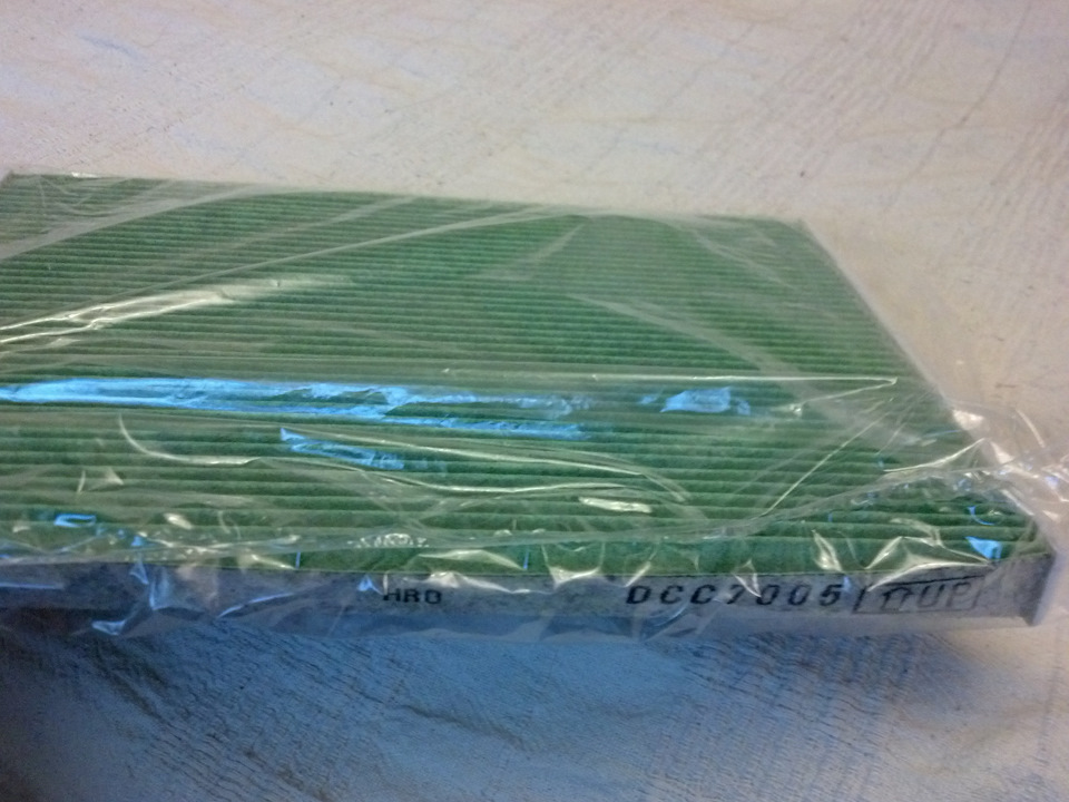

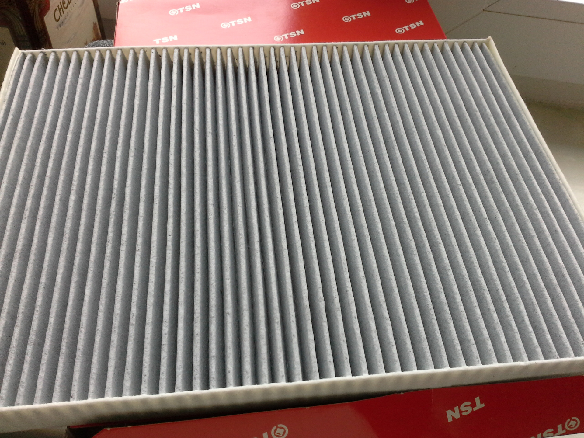

Может тема избита в пух и прах, но пусть простят меня бывалые, я же женщина. На неделе тема запись была про салонники, пишут, что стрелочкой к верху надо ставить. А если нет этих стрелочек на угольном фильтре. Представляю вашему вниманию 2 фильтра
Второй фильтр Невский
Вопрос какой стороной ставим к верху?

Салонный угольный фильтр ставится угольной (тёмной) стороной в сторону прихода воздуха с улицы. Особого смысла в установке салонного угольного фильтра не вижу. Фикция! Маркетинговый ход. Чтобы он отфильтровывал вредные химические примеси из воздуха, там должно быть угля активированного как в коробке противогаза, а в салонном фильтре просто угольное напыление для поглощения некоторых видов запахов и не более того. Но запах горящего леса или выхлопа чадящего КамАЗа он не задерживает. Зато угольный стоит дороже обычного… Так что делайте выводы…
Ну да дороже на целых 50р… Он запах полностью и не убирает, а снижает по сравнению с бумажным. Если стрелки на фильтре не указаны то как ставить значения не имеет.

Air Flow-направление воздуха. Углем вверх.

если без надписи то на поверхности где видно уголь черный ставить наверх.
на разных фильтрах бывают две надписи AIR FLOW — это вниз, UP — вверх

Угольной вверх.Сверху заходит воздух.

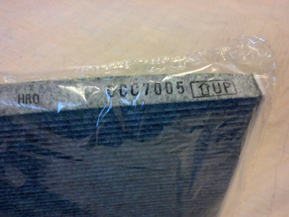

Есть два вида обозначений: направление воздушного потока (в нашем случае стрелкой вниз) и верхняя часть фильтра (в этом случае стрелкой вверх).
На этих фильтрах нет стрелок.
У меня где-то был новый угольный фильтр (японский). Сейчас схожу посмотрю какая там сторона верхняя.

Судя по надписи, угольная сторона будет внизу.
