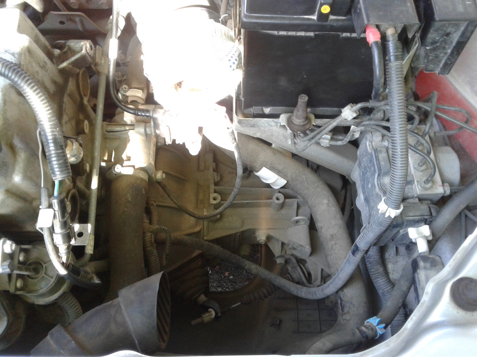

Старый гидро корекктор демонтировал, просто перекусил трубки в районе аккумулятора, не далеко от резиновой заглушки в салон и вытащил основную часть в салон, а сами гидрики выдернул из фар и вытащил вместе с трубками.
Установка нового электро корректора особого труда не составила. Провода завёл из салона через заглушку, предварительно прорезав, в которой проходили трубки от гидро.

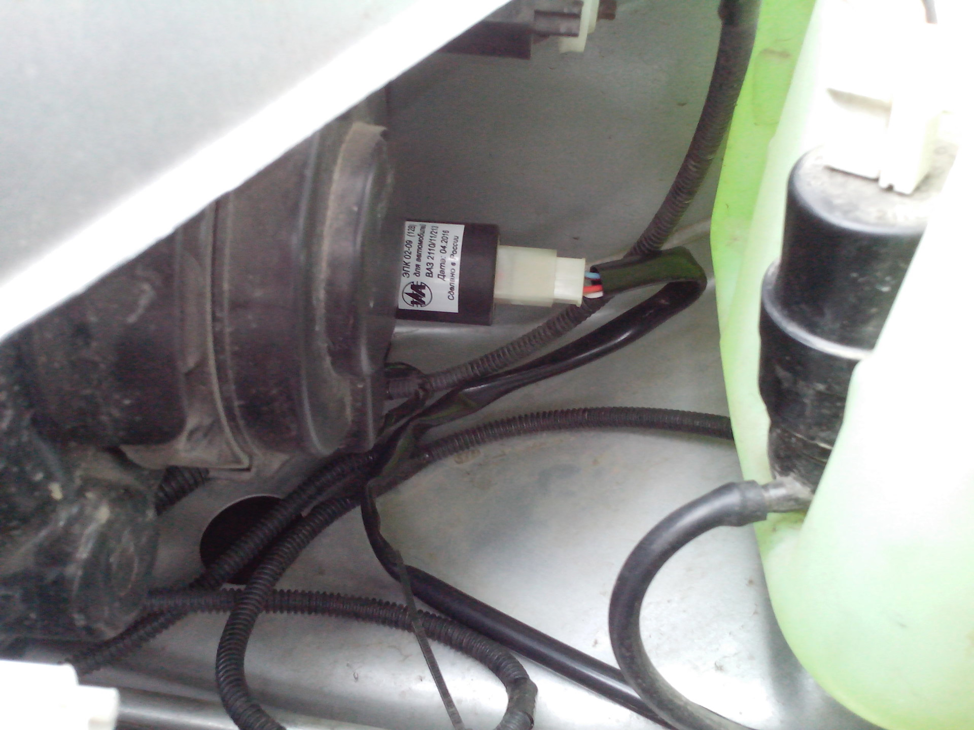

Ну а далее, провода для правой фары провёл по моторному щиту, а не как было под радиатором. Вставил моторчики корректора в фары и всё.

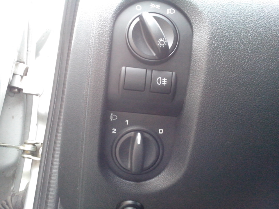

Основной блок подходит на место как родной, только ручку поставил свою для эргономики. Подключил провод к МУСу на 12 контакт разъёма (зелёный провод) и массу. Корректор работает при включении ближнего/дальнего света фар.

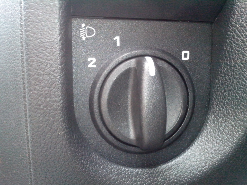

Настроил фары в таком положении как на фото расположена ручка, в вертикальном положении, между положениями 0 и 1.
В таком положении можно как опускать, так и немного поднять фары. Положения ручки фиксированные, так как корректор работает ступенчато, всего 11 ступеней. Для поднятия вверх оставил две ступени, остальные вниз.
Вот диапазон хода ручки из края в край.

Блин, подскажите пожалуйста, у вас на фото где расширительный бачок много места еще. А у меня не хватает места чтоб одеть колодку на моторчик. У вас он что ли короче по длине? Помогите пожалуйста разобраться, а то я застрял на этой проблеме и езжу с саморезами)))

Гидрокорректор тоже опустил фары, отрегулировали, но не знаю, надолго ли хватит. Если опять фары опустятся, то куплю электрокорректор. Вопрос — основной блок вставляется совсем без танцев с бубном? И ручка родная машинная подходит без проблемно? Моторчики так же, без проблем? И можно ли просунуть через резиновую заглушку не разрезая ее, что бы вода в будущем не сочилась в салон?
Основной блок, моторчики и ручка как на штатные места становятся, вообще нет никаких малейших телодвижений.
А вот провода с разъёмами протащить через уплотнительную резинку ни как не выйдет без её разрезания или ковыряния в ней дырок, но может у вас получится…
