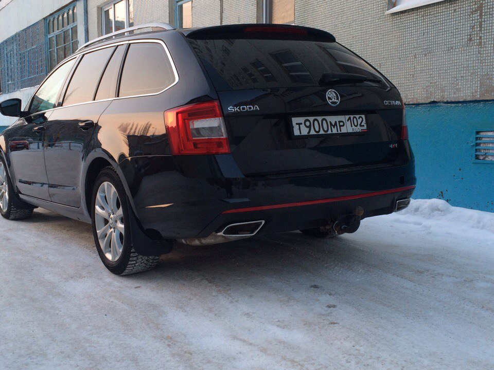

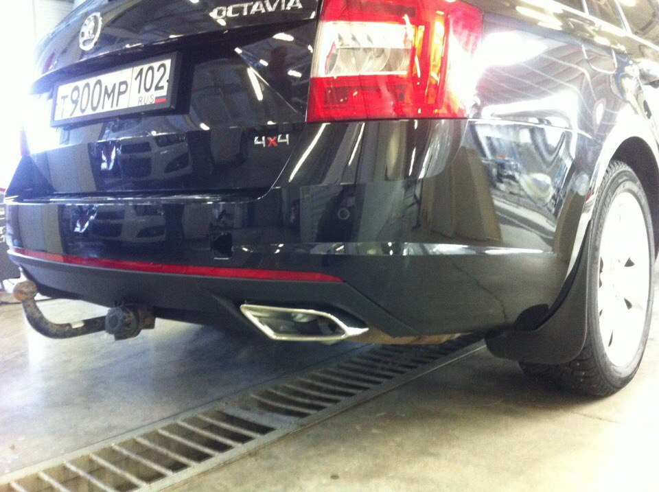

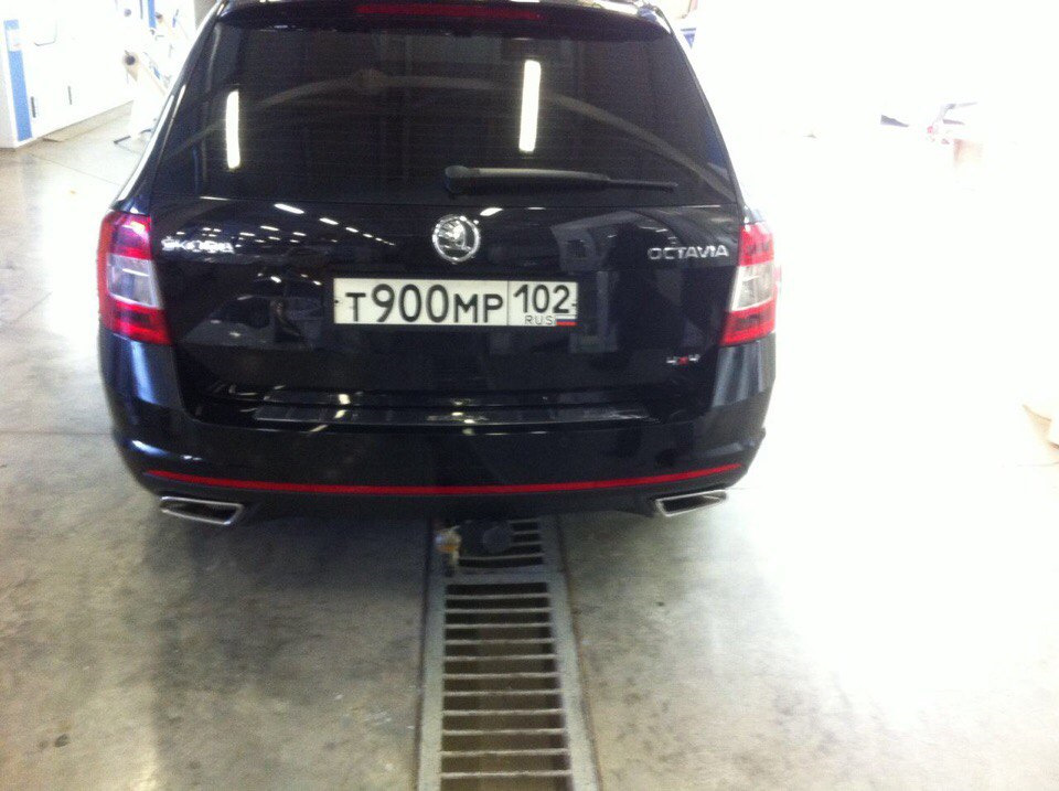

Уже при покупке авто задумывался о раздвоенной выхлопной трубе (ну неужели нельзя было сделать как на RS).
Много думал, хотел колхозить с насадками, приваривая, но ни у кого не видел чтоб получилось так как я хочу.
А я хочу чтоб всё по Фэн Шую, ровненько, чётко.
Решился приобрести целиком оригинальный бампер со всеми вытекающими от сюда суммами
Всё заказал, все пришло. Бампер пока на покраске. Как будет готово, инсталлирую, сфотаю, зацените.
