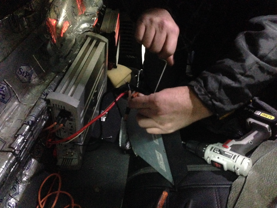

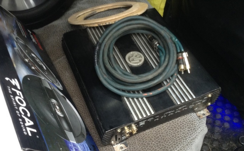

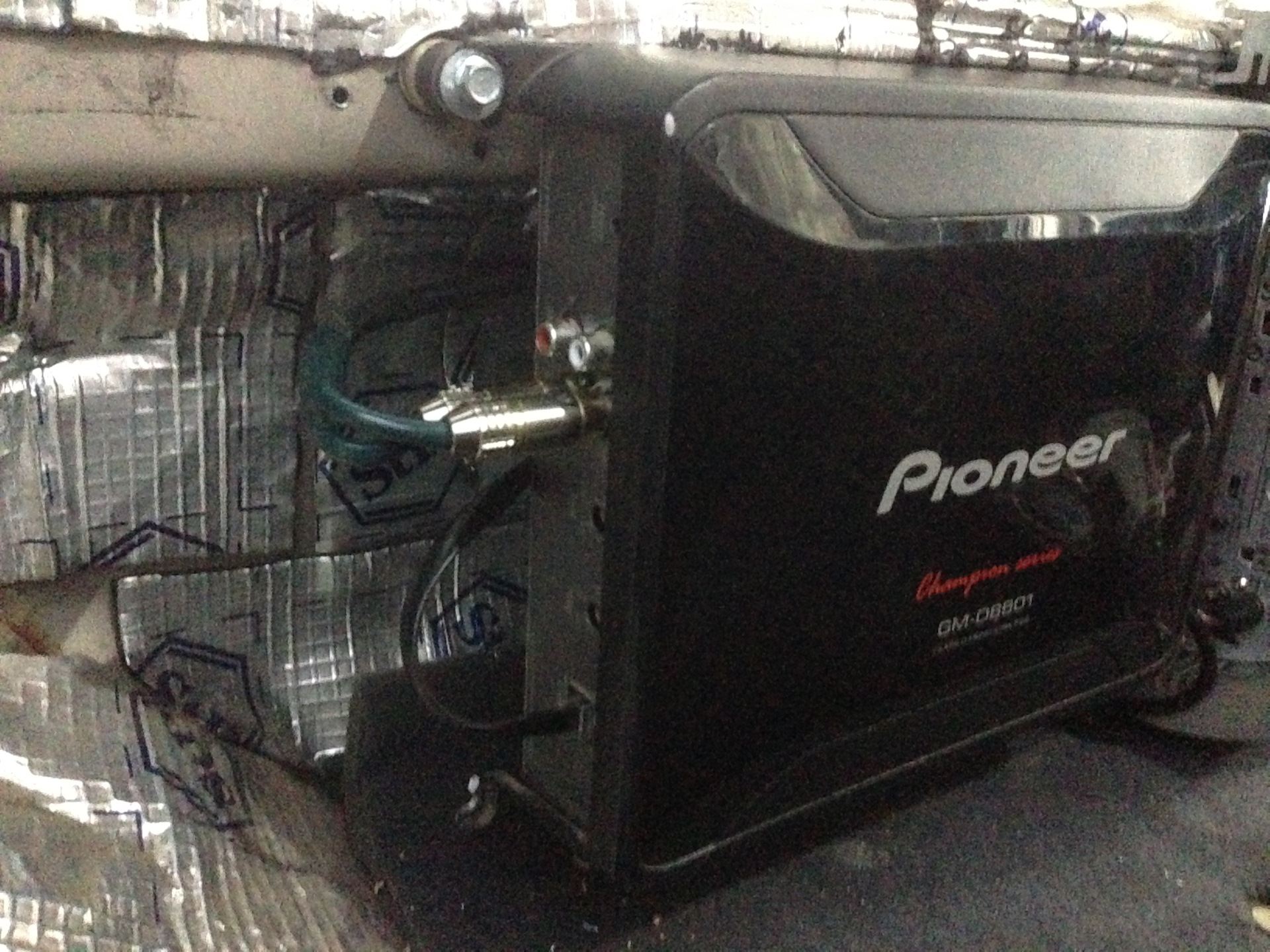

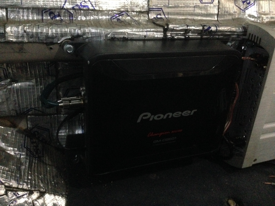

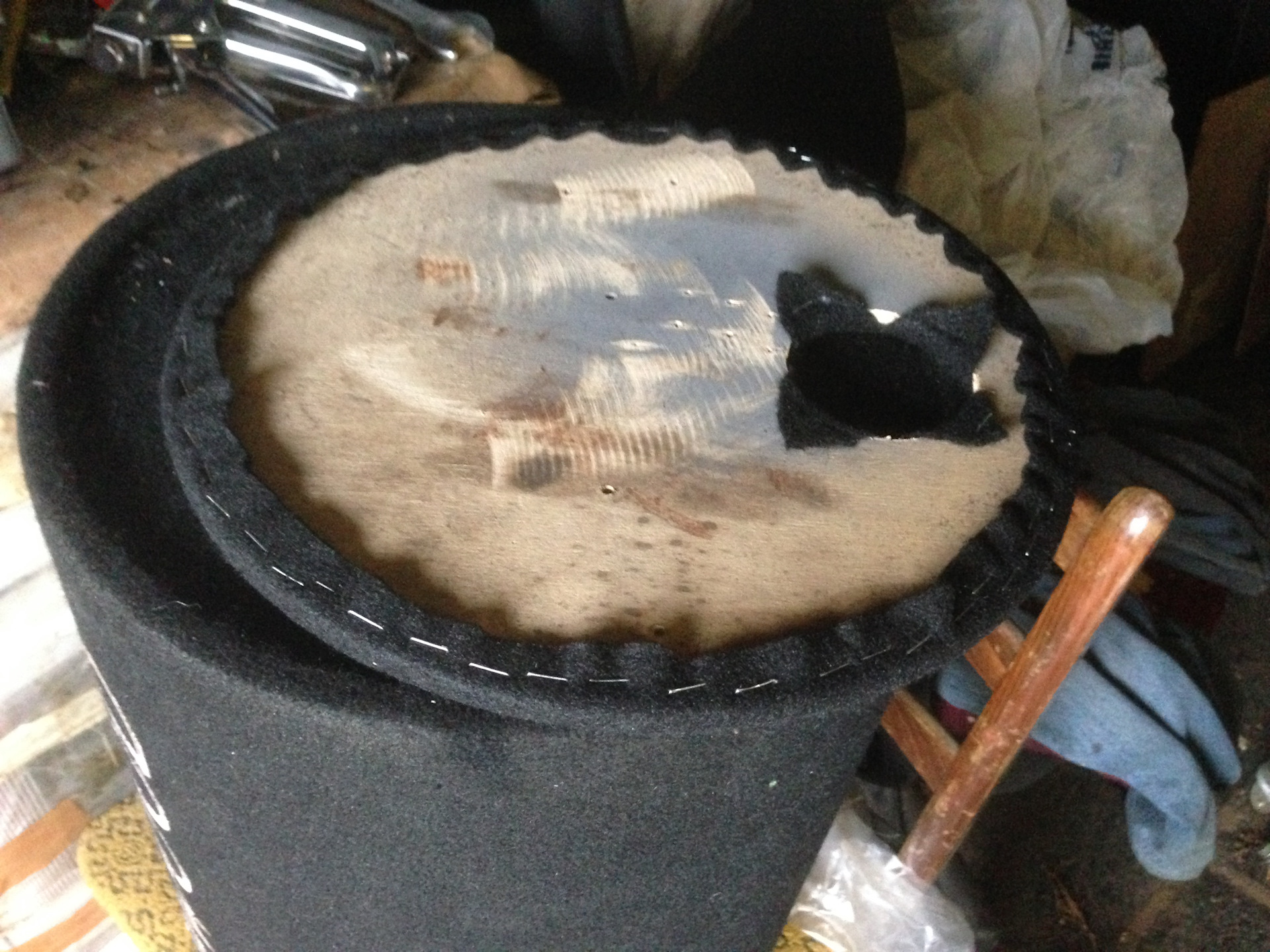

Ну а потом к Сашку,первым делом посмотреть как он заделал музон по новому!И кое что забрать у него!Как всегда Сашок превзошёл сам себя!Заделал просто супер!

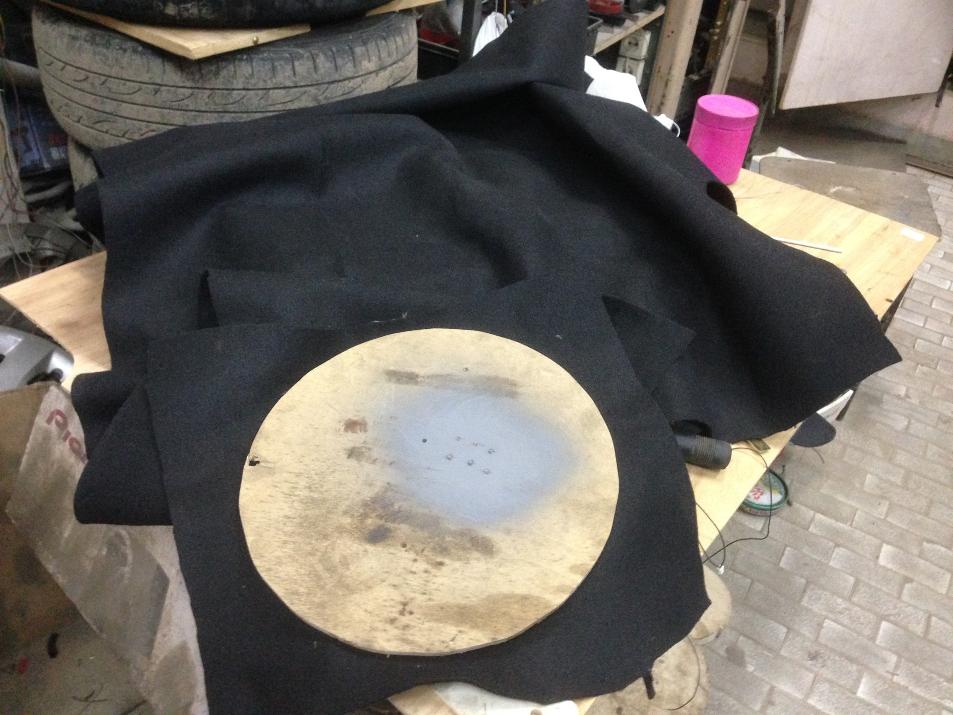

Так же и меня заставил всё переделать))Подсказал что нужно сделать с сабом и проводами!
Поболтали полчасика и я в гараж…

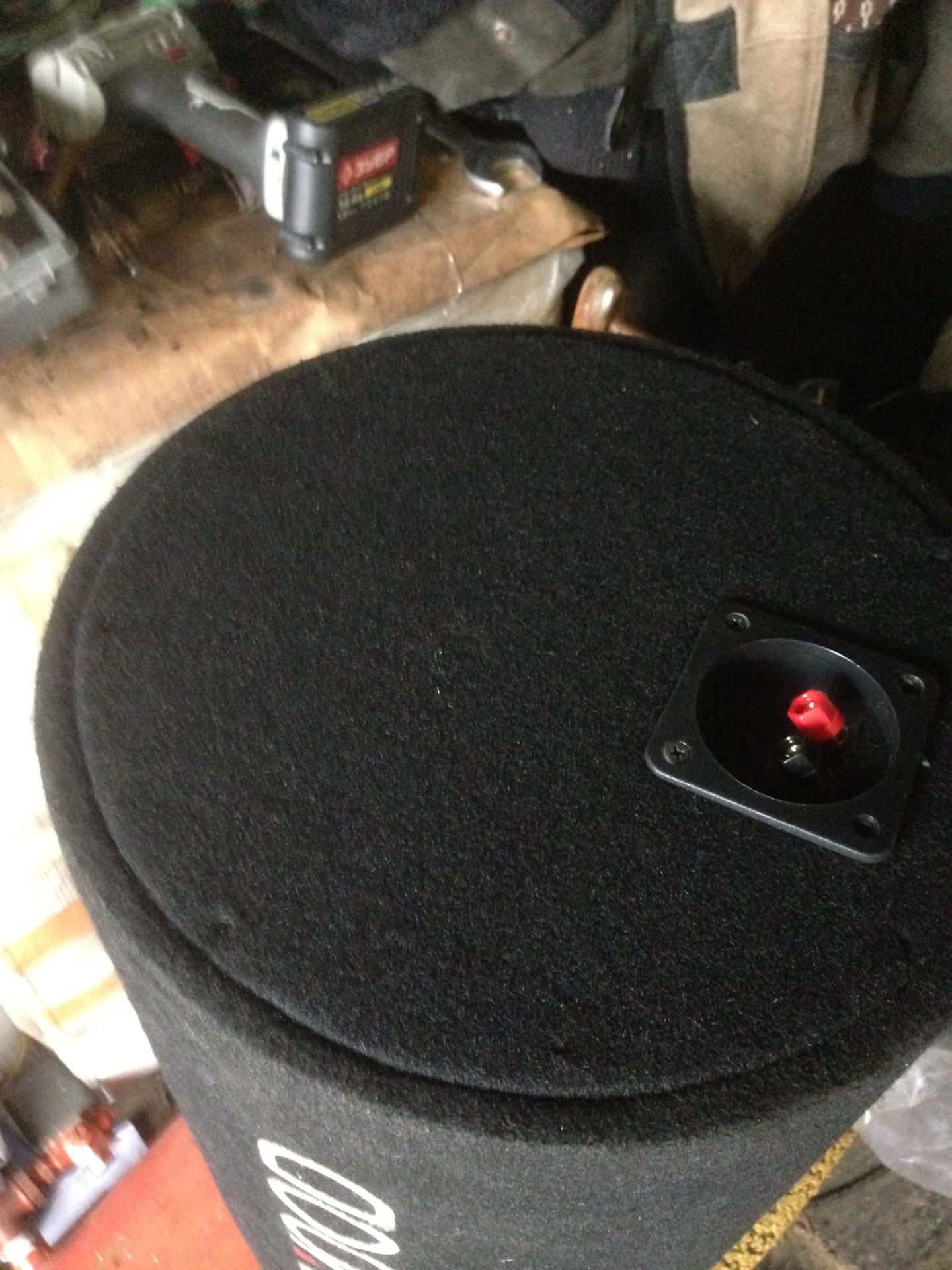

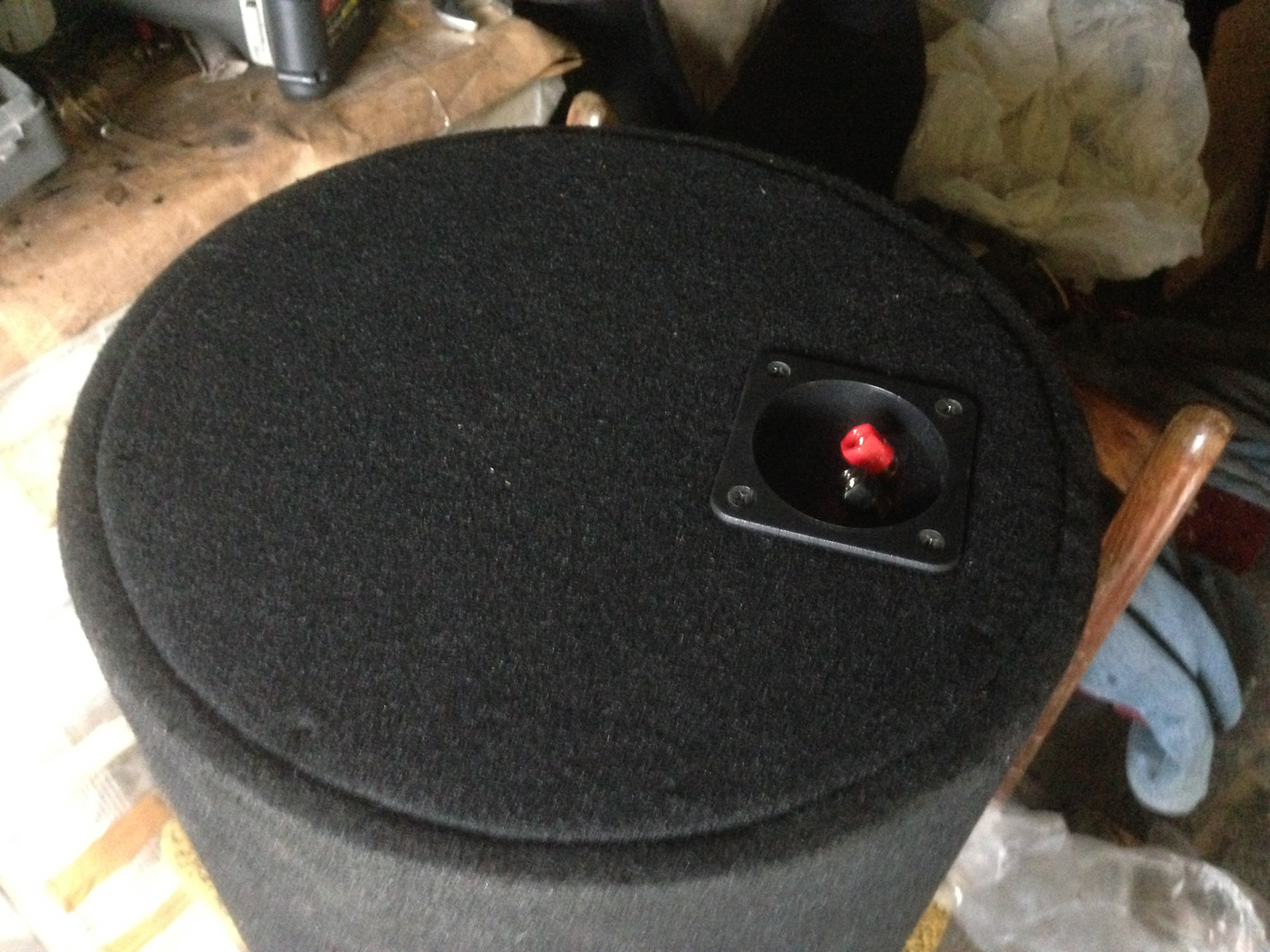

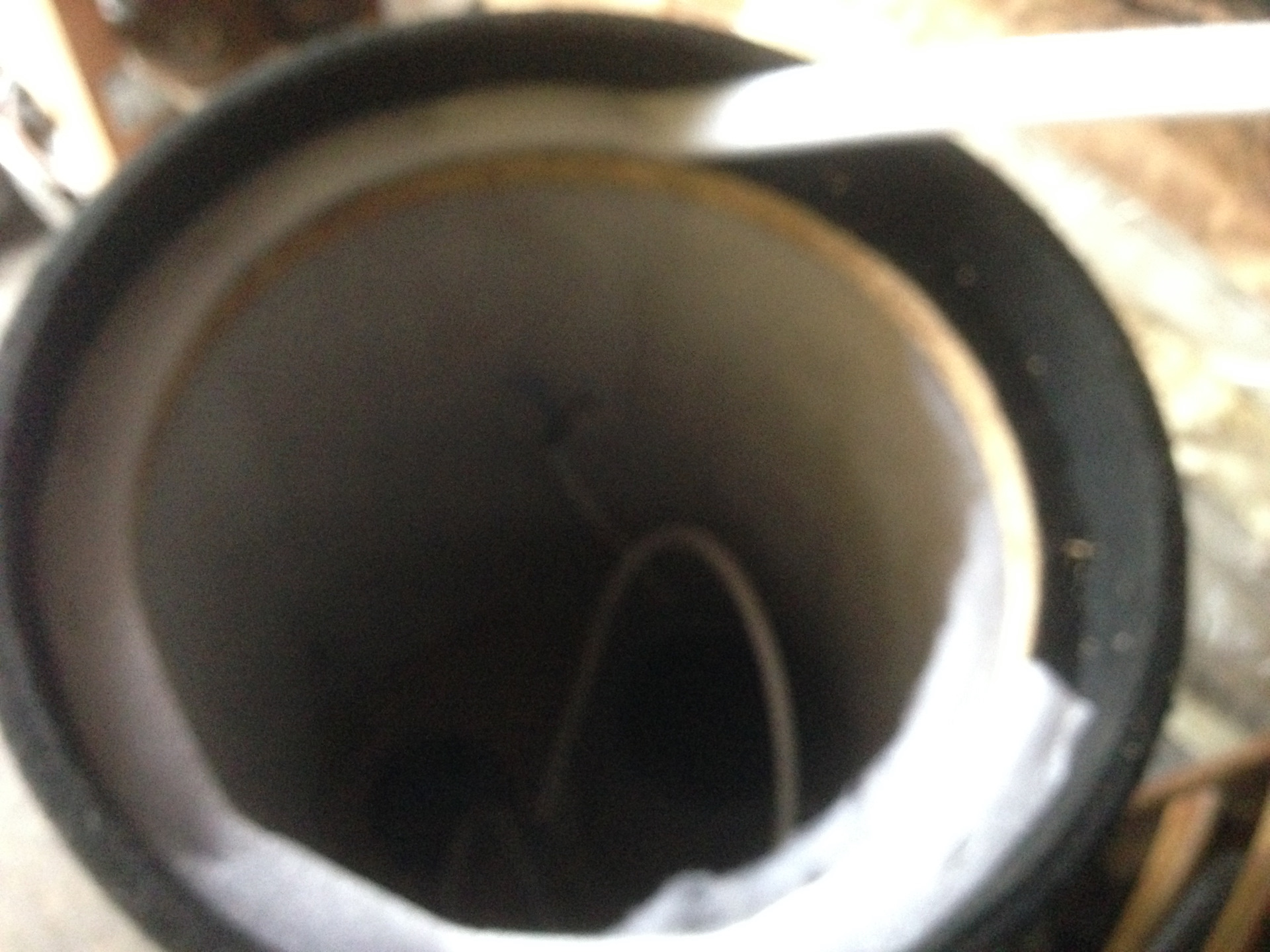

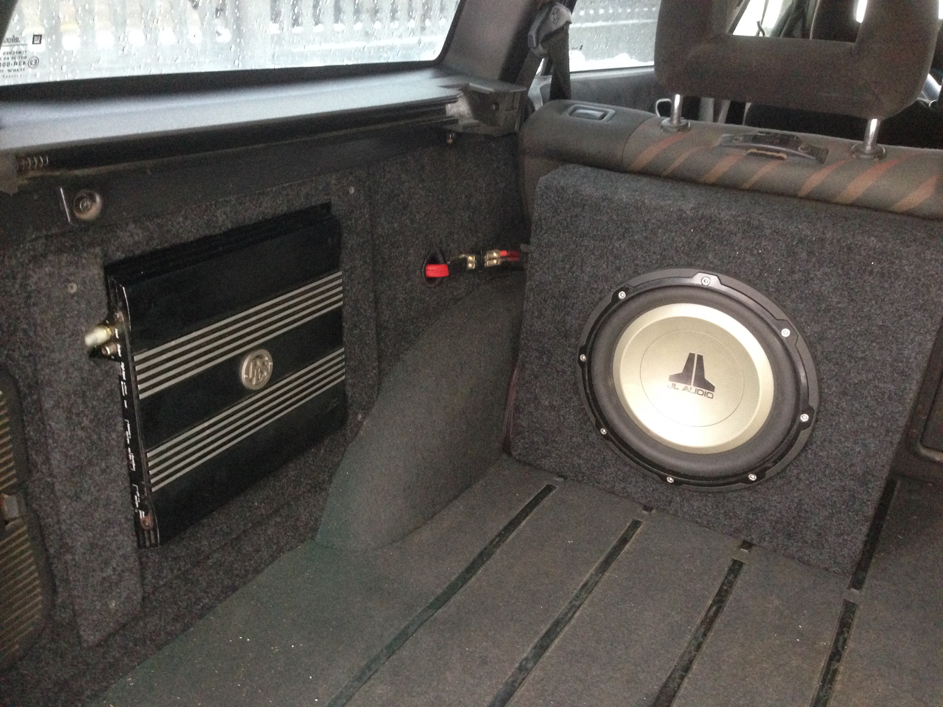

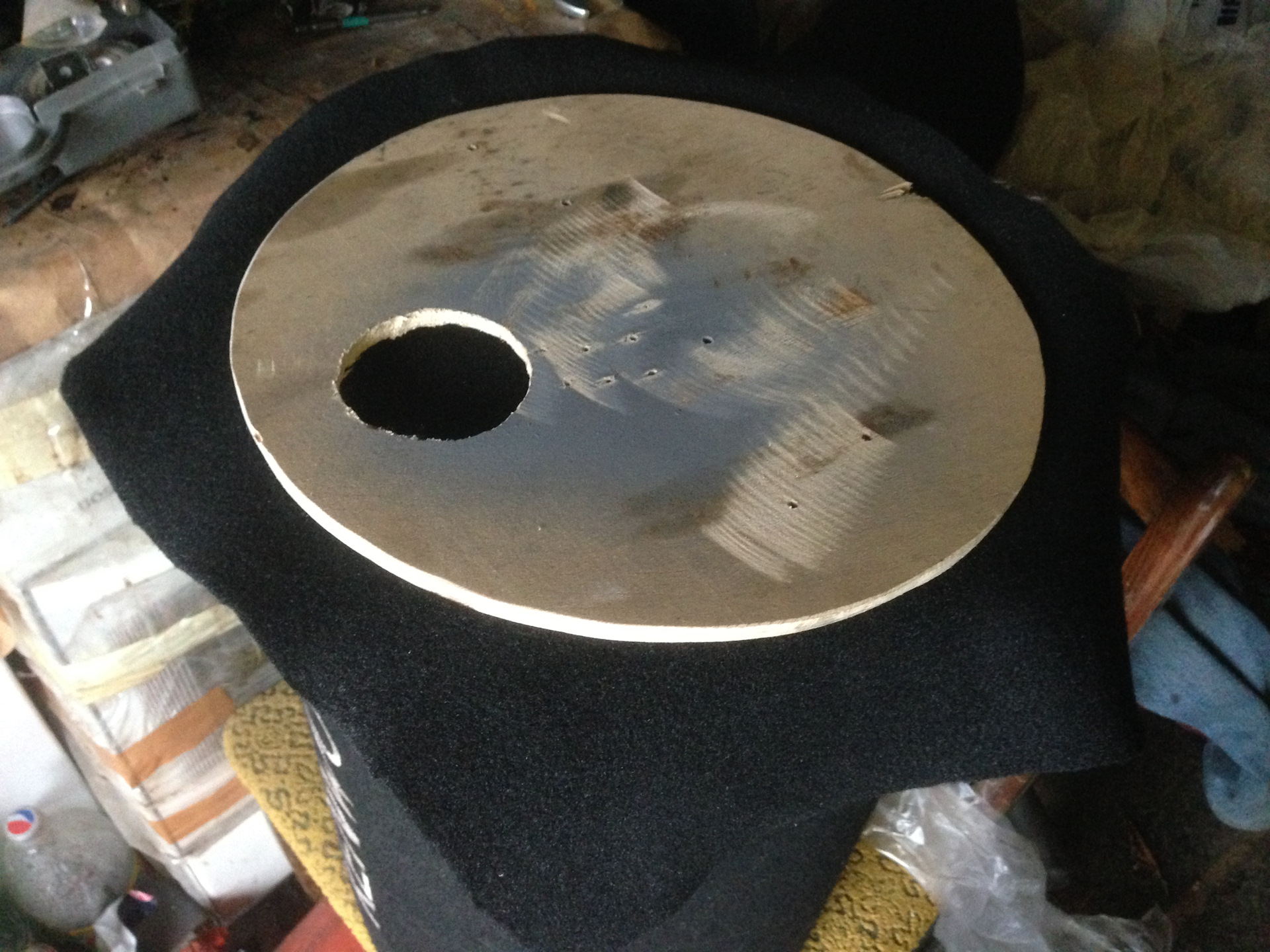

Первым делом занялся сабом

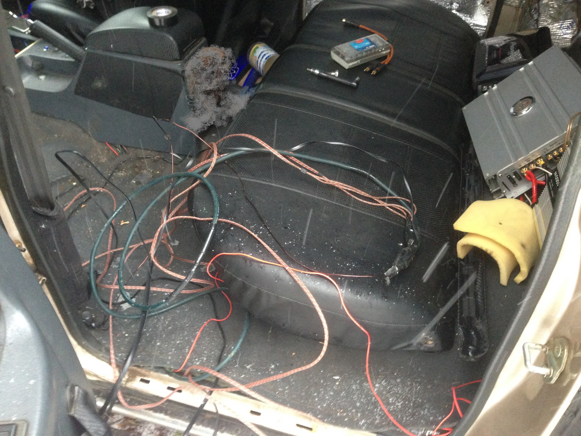

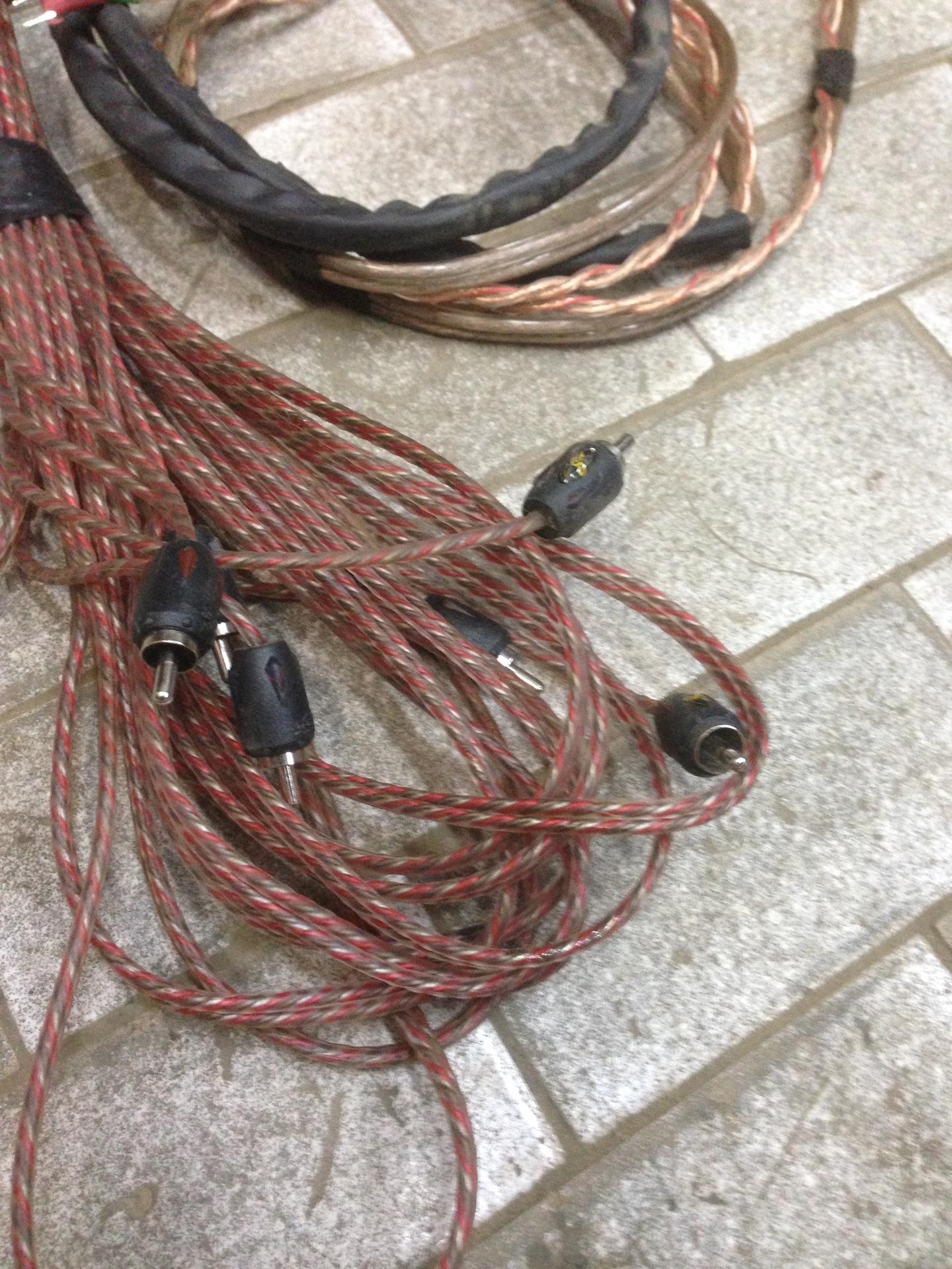

Ну а потом протягивать провода)))это просто пипец))разобрал пол салона…
Музон уже был настроен т.к в среду вечером мы у Сашка перекинули усилки и он мне сразу всё настроил!
Заодно убрался в салоне всё поставил на место!И поехал домой, наслаждаясь новым звуком!

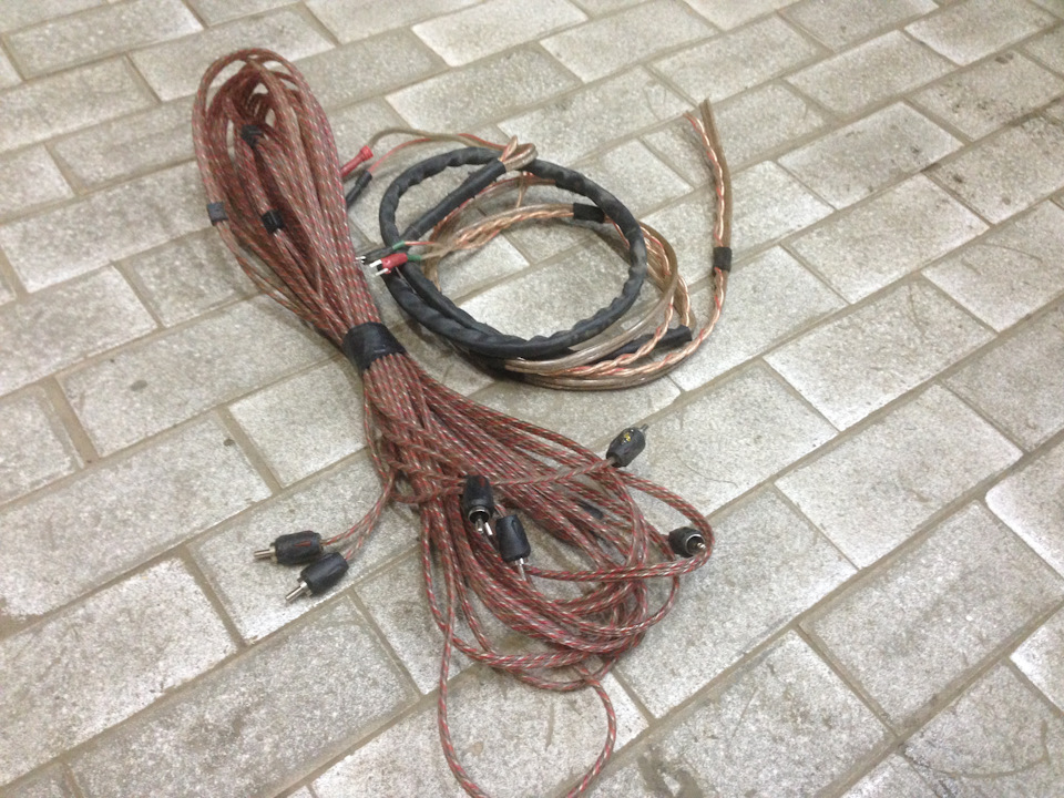

Стингеры отличные межблоки. Вообще не фонят. Как совет, уси к железу через проставки из фанеры прикрутить, что бы не было контакта корпуса уся и кузова.
У меня там резина подложена.

Михаил, привет! А на усилки провод питания и "сигнальные провода" (тюльпаны ), вместе прокладывали, по одной стороне?
Привет Алексей!Отдельно!Провод питания у меня идёт от акб по раме, КГ-35 в гофре и сзади кабины заведено за сиденья!
