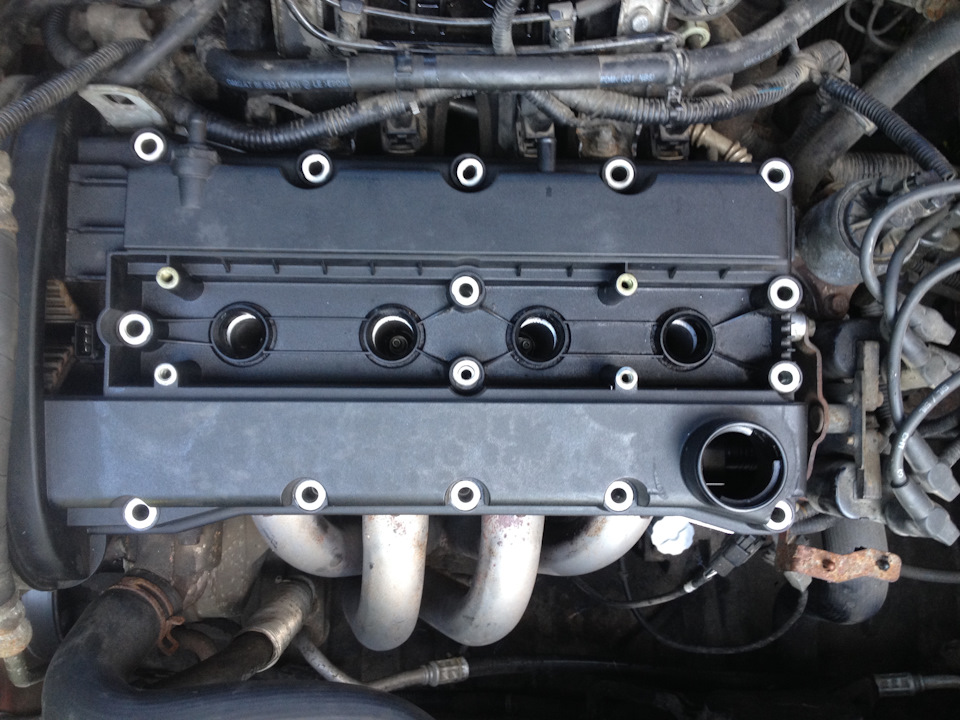

Приступаем к самой сути вопроса о замене!

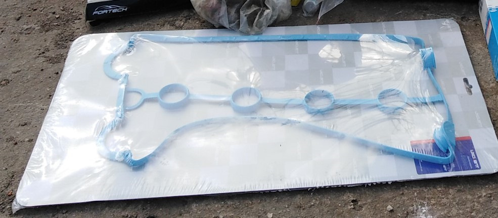

Прокладка Виктор Рейнз подорожала сильно, жаба задушила брать его, думаю возьму самую дешевую и поставлю и смирюсь с этим. Я вспомнил, что первый раз, когда мастер менял в сервисе, он ковырял там отверткой, и тут меня осенило: может неплотно прилегает прокладка, есть царапины?
Запчасти, необходимые для замены прокладки:
1. AMD AMDAC99 Прокладка клапанной крышки 4 отверстия = 130.00р.;
2. GМ 94500909 Болт клапанной крышки, на всякий случай запасные болты 2 шт = 80.00р.;
3. GМ 96353007 Кольцо уплотнительное оригинал 3 шт = 60.00р.;
4. Victor Reinz 703141410 Герметик ДВС 70мл (черный) = 310.00р.;
5. Колечки камазовские 740100304001, я брал в автозапчастях за 10 шт = 150.00р.;
6. Схема протяжки болтов;
7. Очиститель карбюратора.
Так же нам пригодится:
1. Головка на 10, с трещеткой для удобства;
2. Пассатижи;
3. Обезжириватель;
4. Мелкая наждачка;
5. И много тряпок;
6. 5 часов свободного времени.

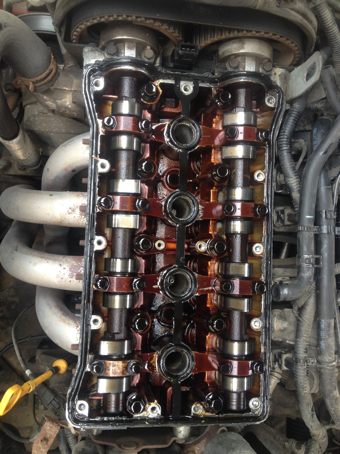

Самое главное, это процесс замены который состоит из 3 этапов
Приступаем к 1 этапу работы:
Вытаскиваем свечные провода, отсоединяем разъем распредвала, пассатижами разжимаем клипсы и отсоединяем 2 шланга, выкручиваем головкой на 10 мм 15 болтов, отжимаем защелку на ГРМ и вытаскиваем крышку, у меня возникла проблемка, пришлось дергать посильней (так как в прошлый раз я промазал герметиком всю площадь), оторвал и перед нами предстал ужас!
Приступаем ко 2 этапу работы:

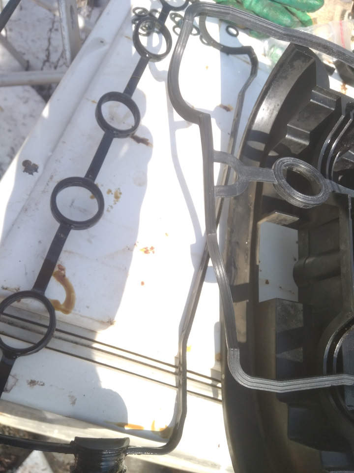

Подготавливаем поверхность для прокладки, весь герметик надо отодрать, перед этим необходимо накрыть сам двигатель, при помощи обезжиривателя и очистителя карбюратора в течение 1,30ч мы все оттерли "!ни в коем случае не использовать острые принадлежности!", чтоб не царапать поверхность (металл мягкий), и действительно: после того, как мы сняли герметик, были видны грубые полосы на поверхности. Надо от этого избавляться, для это берем мелкую наждачку и начинаем шкурить, чтоб поверхность стала идеально гладкой. На это еще наверное ушел 1 час, пока я шкурил, девушка вымывала крышку от герметика и вытащила старые колечки, и после чего все это сушили.
Приступаем к 3 этапу работы:
Герметик наносим только на те части, которые указаны на схеме, прокладку вставляем в паз. На крышке перед этим нужно камазовские колечки вставить в паз, чтоб потом не мучаться. Отгибаем защелку ГРМ и аккуратно вставляем под защелку, чтоб еще и не вылетела прокладка, как ни странно она держалась хорошо, кладем и начинаем накручивать болты, после чего их закручиваем по схеме, закручивал от руки, главное не перестараться, сильно тянуть не нужно, без фанатизма, одеваем шланги, разъем распредвала, вставляем свечные провода на место и даем хотя бы часов 8 постоять высохнуть герметику, и только потом заводим.
Отзыв о замене: прокладка пробежала тысяч 10, пока все нормально, подтеков нет, надеюсь и дальше так будет, после зимы видно будет, причем двигатель часко кручу.

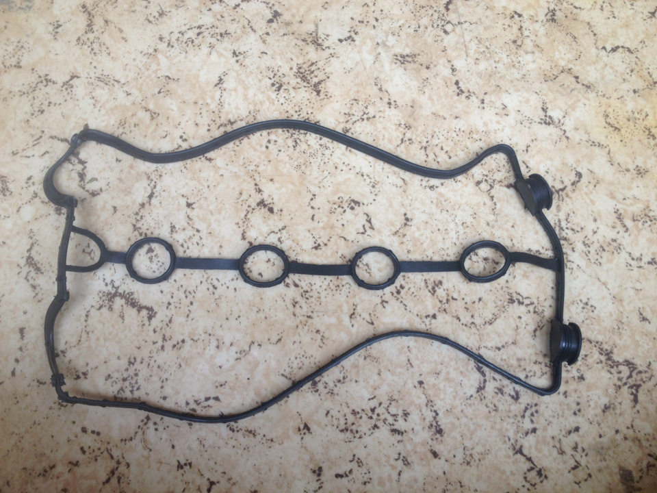

Elring по форме Т-образная.а другие просто плоские
Прокладки фирмы АMD и хваленая в некоторых местах Eristic et1402b не очень. Каждая стала течь примерно через 3000км. Сейчас поставил Elring 174251. Посмотрим как будет работать. Да и по форме Elring пошире по сравнении с др. На фото слева старая, справа-elring
Ствил я elring и Victor reinz так же текли.

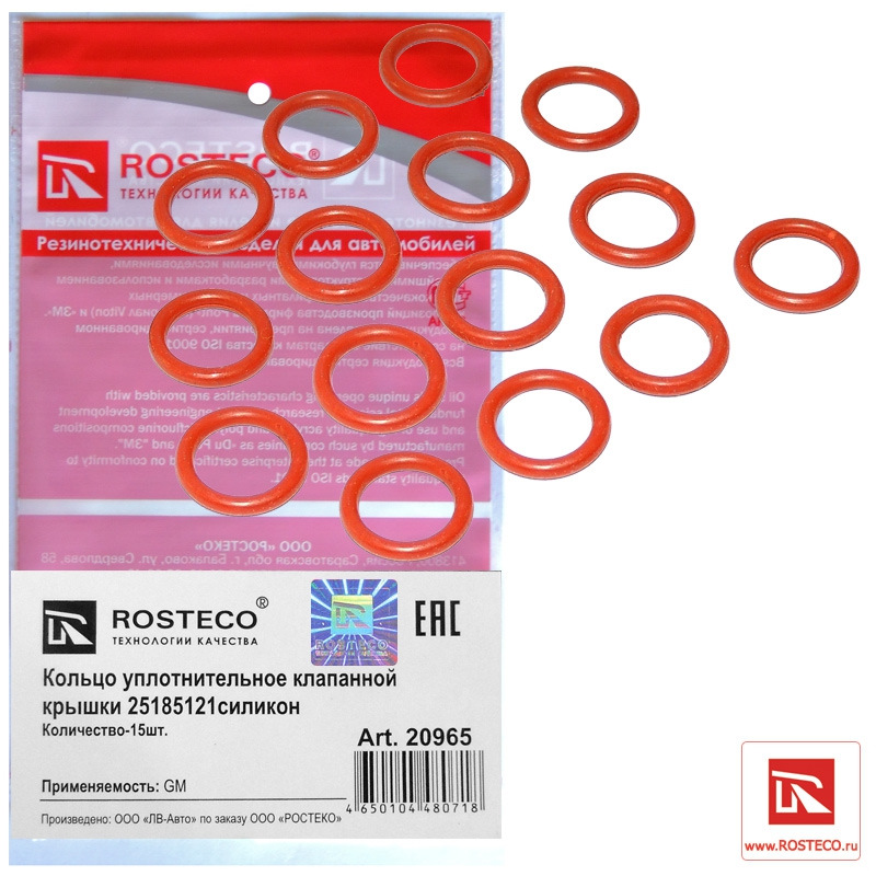

А для чего Кольцо уплотнительное GМ 96353007? Третий пункт.
Ну это оригинальные колечки под болты, взамен их можно использовать камазовские
Как эти колечки камазовские называются от куда они? Как обозначить в магазине что мне нужны именно такие?подскажи?
Так с чем проблема заказать по арт. 740100304001?
Если хочется в магазине, у них вроде и поэтому можно спросить.
Название как то так
Кольцо КАМАЗ уплотнительное ГБЦ 740100304001— Применяется: ЛАЗ, ЛИАЗ, КАМАЗ, УРАЛАЗ, ЗИЛ.
Спасибо

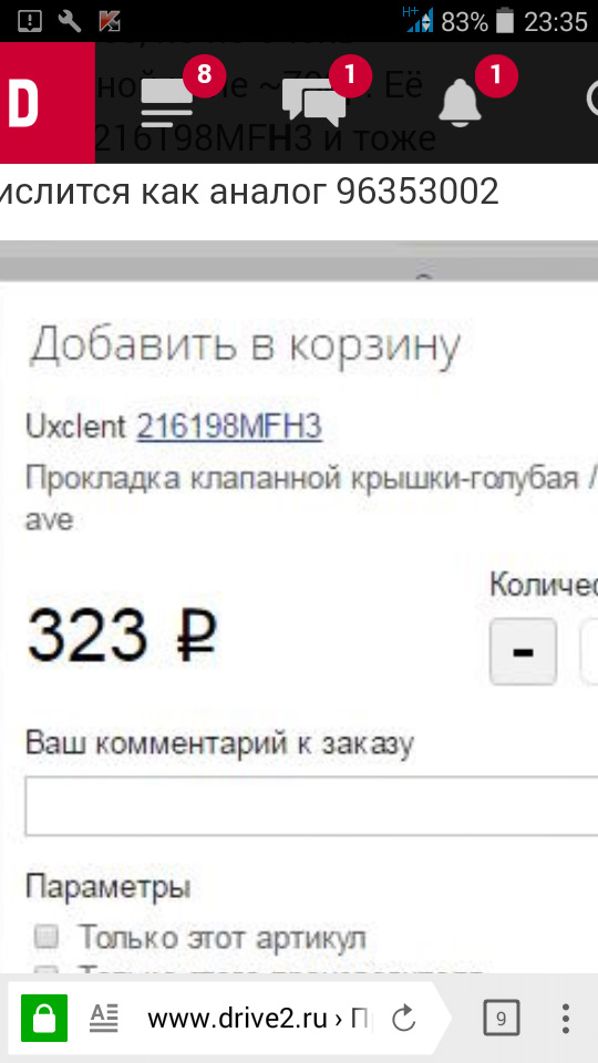

UXCLENT 216198MFH3 Прокладка клапанной крышки
На этой прокладке остановился? Как она?
Уже заменил на 220 тысяч
герметик наносил?
Только как на схеме.
ROSTECO 20965 Кольцо упл. болта клапанной крышки 11х2,5х16 силикон (уп. 15 шт.)
Так куда нужно ставить уплотнительные кольца ? Под болты ? Значит их надо 15 штук?
Именно. Взамен оригинальных, да.
Угу спасибо как раз заказал 15 )

У меня еще один вопрос. При смене прокладки использовал камазовские кольца и к моему удивлению они с трудом устанавливались на штатные места и постоянно наравились соскочить с посадочных мест, это нормально?
Есть такое.

Рекомендуешь амд? Сейчас слышал Ирлинг многие ставят но она в разы дороже
могу скащать только одно!
Она продержалась дольше чем витя и оригинал.
Свою цену она окупила.
AlekseiNN52
а по поводу ирлинг, тоже много кто сейчас рекомендует, но и она тоже течет через какой то пробег.

Хорошая работа! Надо было проверить (на момент затяжки) заглушки водяной рубашки ГБЦ пока крышка снята была. Может сочится ОЖ из под них, поэтому такой налет на деталях, бывает такое.
Даже не подумал, ну антифриз никуда не уходит.
Ну это так, в следующий раз проверишь.

у меня после замены прокладки (Parts mall)после 3х часовой поездки из под верхнего правого болта начало сопливить. Я его выкрутил, подложил еще одно колечко и подмазал герметиком (виктор рейнз). Пока сухо, герметик может решает, прокладка как оригинал, по форме.
Ну дай Бог чтоб подольше прошла. Я самый дешевый герметик брал. Но без едкого запаха.
А когда шкуркой шкурил, часть ошкурок в двигатель?
Или технология какая-то применена?
Или расчет на то, что маслом смоется и при замене сольется?
Что-то как-то очково шкурить…
Я шкурил чисто маленькой шкуркой, там крупных кусков уже не было.
технология, когда шкурил тряпку прижимал.
В двигатель нечего не попало, может пару частичек пыли, и то не факт.
Шкурить вручную, а не машинкой, металл мягкий.
В принципе наверно применение мелкой наждачки имеет право на жизнь )))
Как-бы в противовес спиливанию втулок и замены КК на алюминиевую…
Возьму на заметку.
Спасибо за идею и ваш опыт.

Всё равно на долго не хватит. Делал аналогично, но с прокладкой Виктор Рейец и стачивал втулки. Машину сутки не заводил после замены. Хватило на 7000.
Амд очень плохая прокладка. Просто го%но ! Быстро задубела и потекла, когда снимал в руках ломалась и рассыпалась !
вот хз пока, прошел на ней 10 тысяч, посмотрю что будет дальше
Как начнёт потеть меняй сразу же)
это само собой
