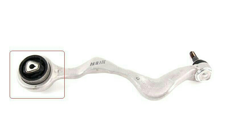

Что ж пришло время сделать диагностику подвески. Приговорены были два сайлентблока. По советам некоторых товарищей было решено купить Stellox, что я и сделал, правда потом пожалел об этом. Дело в том что когда сняли первый рычаг и выпресовав старый, то потом новый сайлентблок не пришлось даже запресовывать, он попросту вставлялся просто руками. ))) Не снимая второй рычаг решено было ехать сдавать стелокс и искать нормальные сайленты. Немного переплатив были куплены лемфёрдеры и запресованы как и должно быть. Может кому полезна будет эта запись на будущее. Не покупайте левак, ставьте LEMFÖRDER.

Рычаги алюминь?
Да алюминиевые.
Не забывайте, что их можно пере прессовать максимум 2 раза (TIS вообще ограничивает одним разом)
Вот этого не знал. Спасибо. А что с ними потом может случится, если 3-й раз перепресовывать?
Алюминий — очень мягкий металл. И отверстие под сайлент-блок просто "расшиярется" с каждым разом все сильнее. Соответственно сайлент-блок держится в ней все хуже.
Понятно. А чугуняка на наши е90 есть?
На 100% про е90 не могу сказать. Знаю что на X1 стоят точно такие же, но железные. Думаю что на разных комплектациях е90 можно встретить разное исполнение, т.к. это используют для регулировки веса по осям.
Понял. Как подойдёт время для следующей замены, придётся вникать и искать железо.
Зачем? Купишь новый алюминиевый да и все))
И снова на 2 раза.
А ты что их раз в месяц менять собираешься?))) По цене рычаг в сборе и сайлент-блок не сильно различаются)
