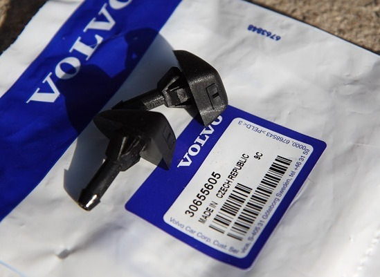

Так как сейчас осенью очень быстро пачкается ветровое стекло, приходится часто пользоваться омывателем. Но штатные омыватели струйного типа не дают должного эффекта, приходится по нескольку раз включать омыватель для того чтобы хорошо очистить стекло.
Поэтому я решил заменить на веерные форсунки от 307 Пежо, они подошли идеально.
Теперь стекло чистое с первого раза, т.к. разбрызгивается жидкость равномерно по всему стеклу, а не точечно.

Я от Вольво ставил, работают отлично.
Юра, а от Вольво в какую часть стекла распрыскивают? И как по трассе когда едешь?
Вот мои
, по трассе также норм, при установке немного надфилем надо подравнять крепления.
Напиши от какого Вольво
Вот номерок
