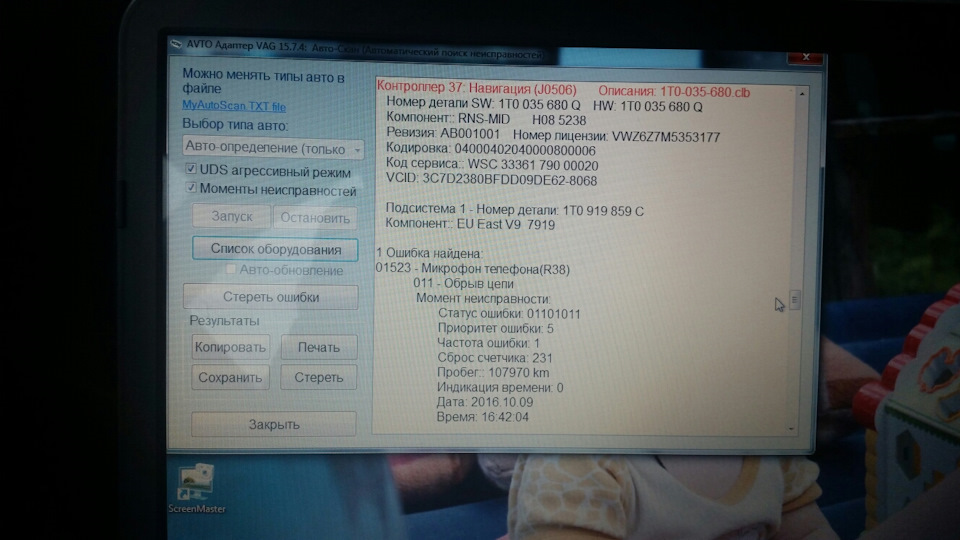

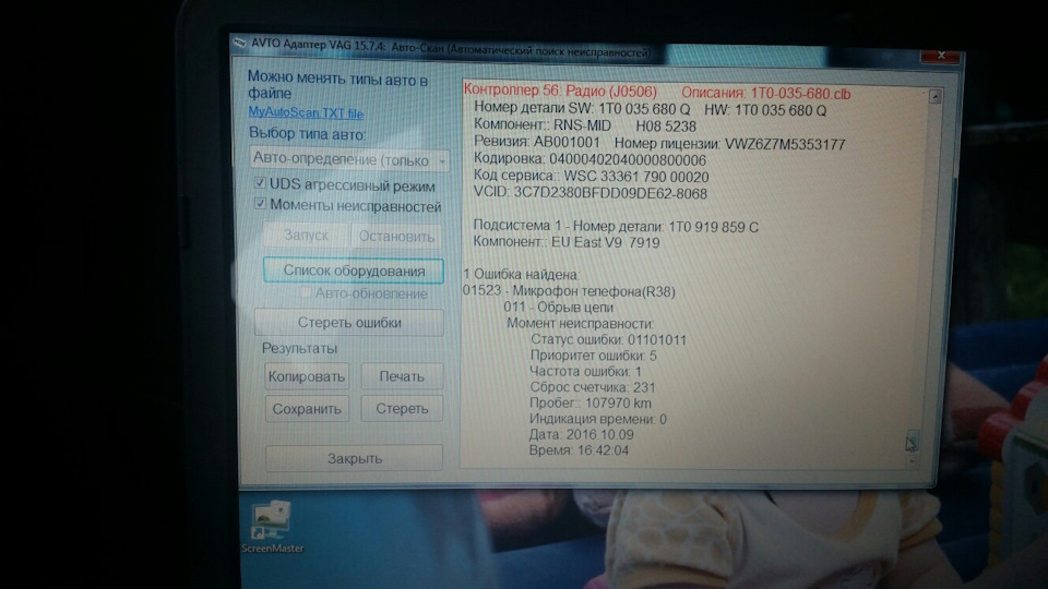

Как я уже писал ранее при проверке авто на ошибки с помощью VCDS была обнаружена ошибка — Навигация (J0506) Ошибка 01523 — Микрофон телефона(R38).

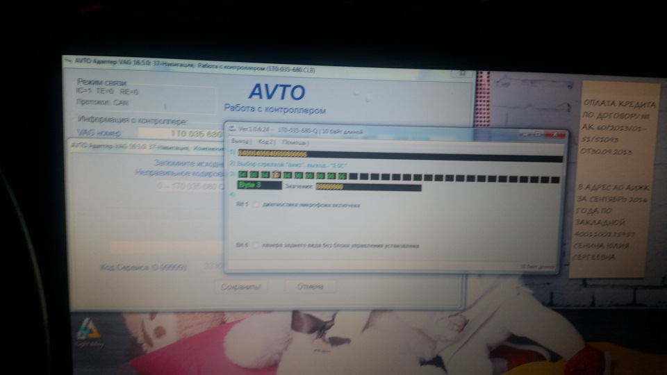

Спасибо всем кто помогал советом, как удалить эту ошибку. В итоге, после обновления софта, я решил проверить кодировку своей RNS-510. Что было обнаружено…

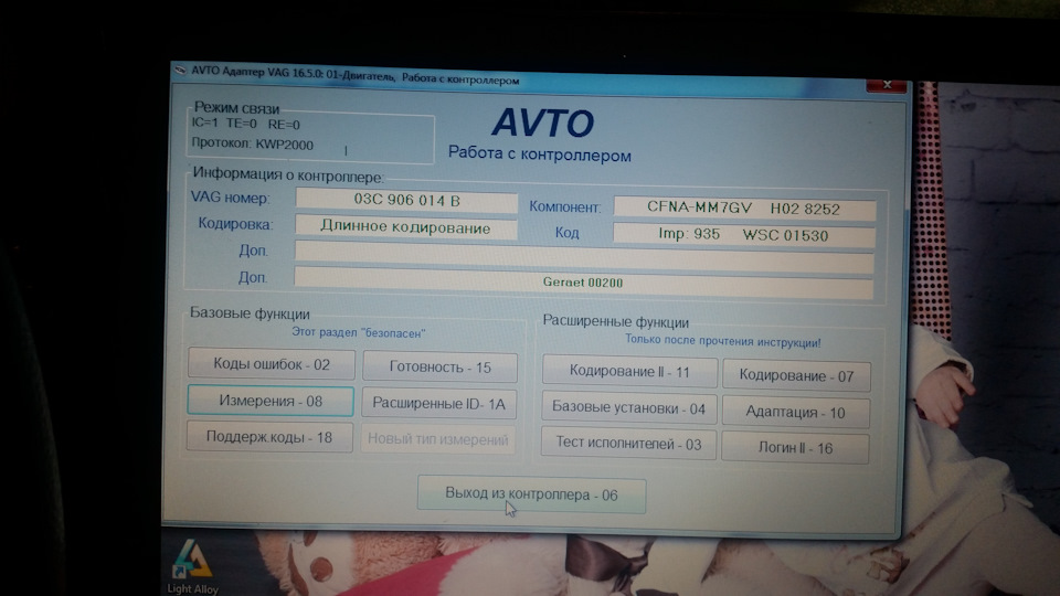

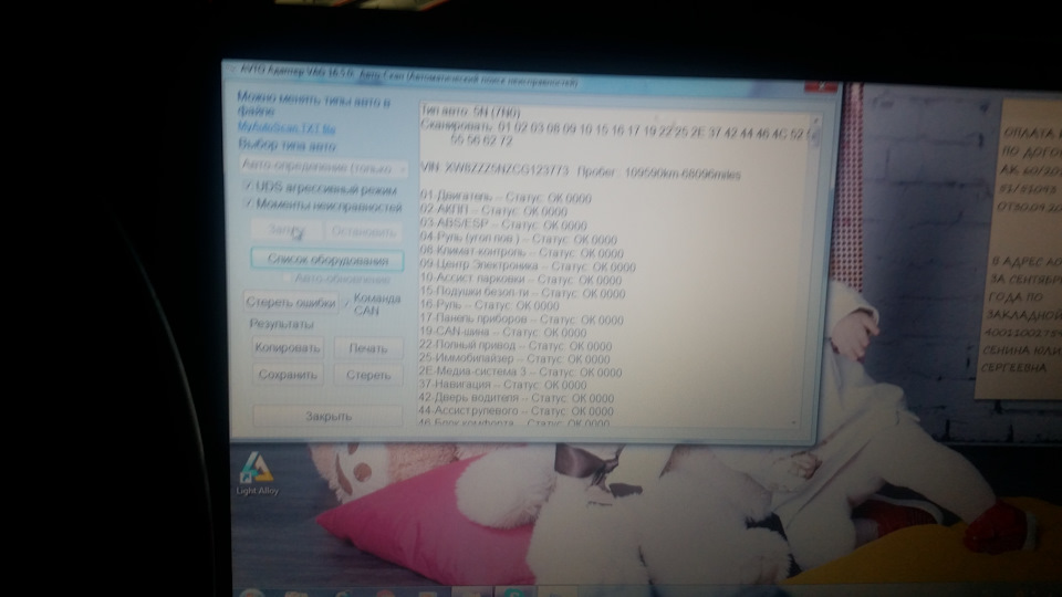

За одно проверили VW Polo 1.6i у товарища на наличие ошибок. Ошибок VCDS не нашёл, хотели проверить растяжение его цепи, но VCDS ничего не показал…кто что думает по этому поводу?..Как проверить растяжение цепи на VW Polo 1.6i, Поло 2012 года. Прикладываю фотки скана поло.

Данная метода проверки цепи только для 1.8/2.0 tsi
а как на атмосферниках смотреть?
Не встречал нигде такой информации
я понял, то есть товарищу можно ездить и не париться?..
Да, говорят цепь беспроблемная у них
это радует…ок спасибо.))
