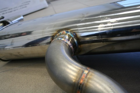

Сейчас у нас хорошая погода и поэтому решил заняться маздой, а именно двойной выхлоп, меня же угораздило купить дырявый бампер
В общем рудовскую банку я убрал, мб поставлю вместо сток резонатора
А вместо глушителя и вставил резонатор с бмв х5 е70 3.0si, который мне достался с моей е28
Раздвоение делал после самой банки, а затем протянули трубу за подвеской в районе ниши запаски
Пришлось снять буксировочный крюк, но на 1.6 АТ пользоваться им как я знаю крайне не желательно
По звуку стало чуть тише и звук чуть ниже, а так все тоже самое, ну а что ожидать от 1,6
Ну и накинул такие же насадки как были, может потом придумаю что интересное, босо выхлоп с двух сторон вообще ниоч

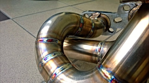

еееее сваркаа
вот такая вот должна быть работа…а Вам всего наилучшего…
на фото отличные примеры, но опять же говорю, мы только учимся)
Молодцом! Насадки только побольше диаметром надо, симпатично будет) А ты электродами варил?
полуавтоматом на углекислом газе

Зато своими руками. 👍
Я бы не стал так рисковать выкладывать такое :)
Сварка ужос ))
Ну, сами учимся)
