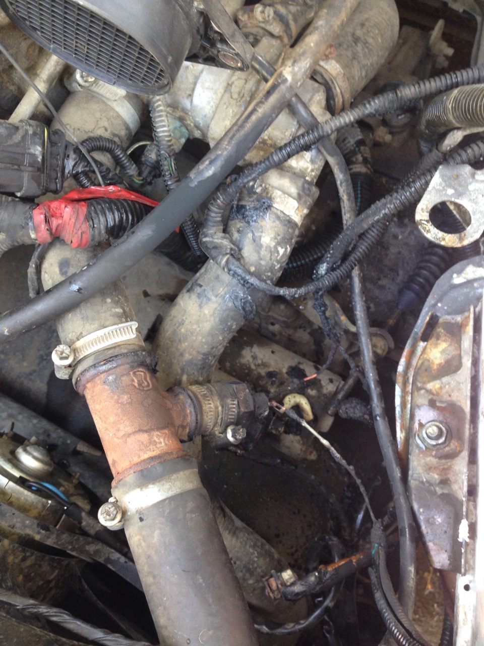

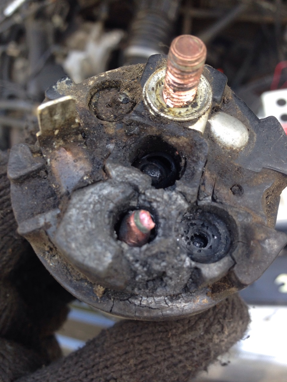

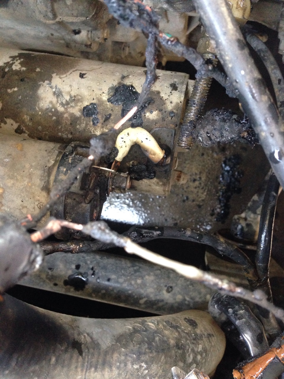

После работы, подъехав к дому, я обнаружил дым из под капота автомобиля. в ужасе я выбежал на улицу, открыл капот и был просто ошарашен от увиденного. Тут же я помчался домой за водой, так как не возил с собой огнетушитель ( Дорогие автомобилисты! Возите с собой огнетушитель и аптечку, ведь никогда не знаешь, что произойдет на дороге ). Я схватил первое, что мне попалось с водой и побежал к машине, Потушив, я начал смотреть, в чем же была проблема, а проблема была в болту, державший +провод на втягивающем со стартера. Он сломался и замкнул. Какой-то болт блин, и из за него чуть не сгорела машина. На следующий день, после того как я отошел от шока, я съездил в автомагазин за втягивающим, цена которого 500 рублей, заменил его. И теперь жду автоэлектрика, чтобы сделал мне проводку, так как в электрике я не бум бум.
