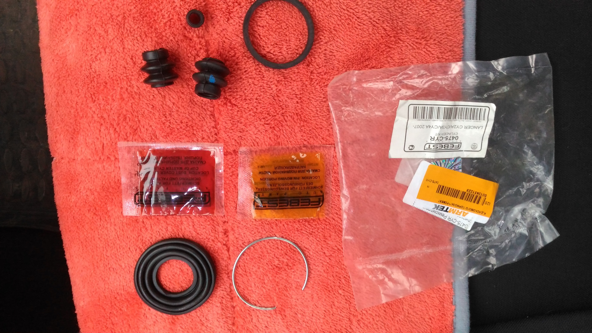

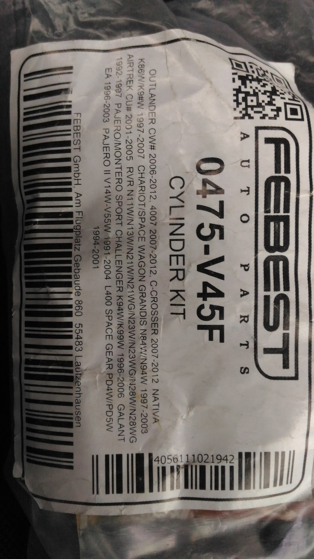

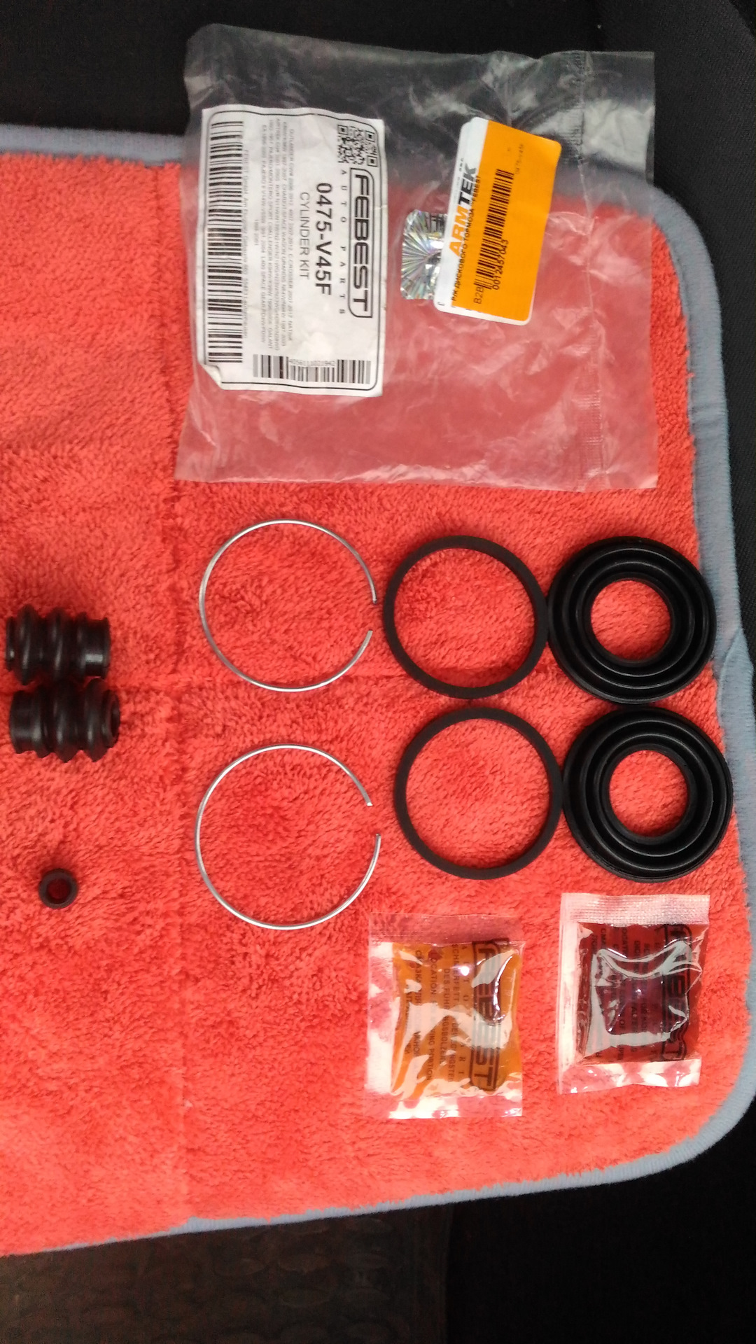

Запчасти на фото: 0475V45F

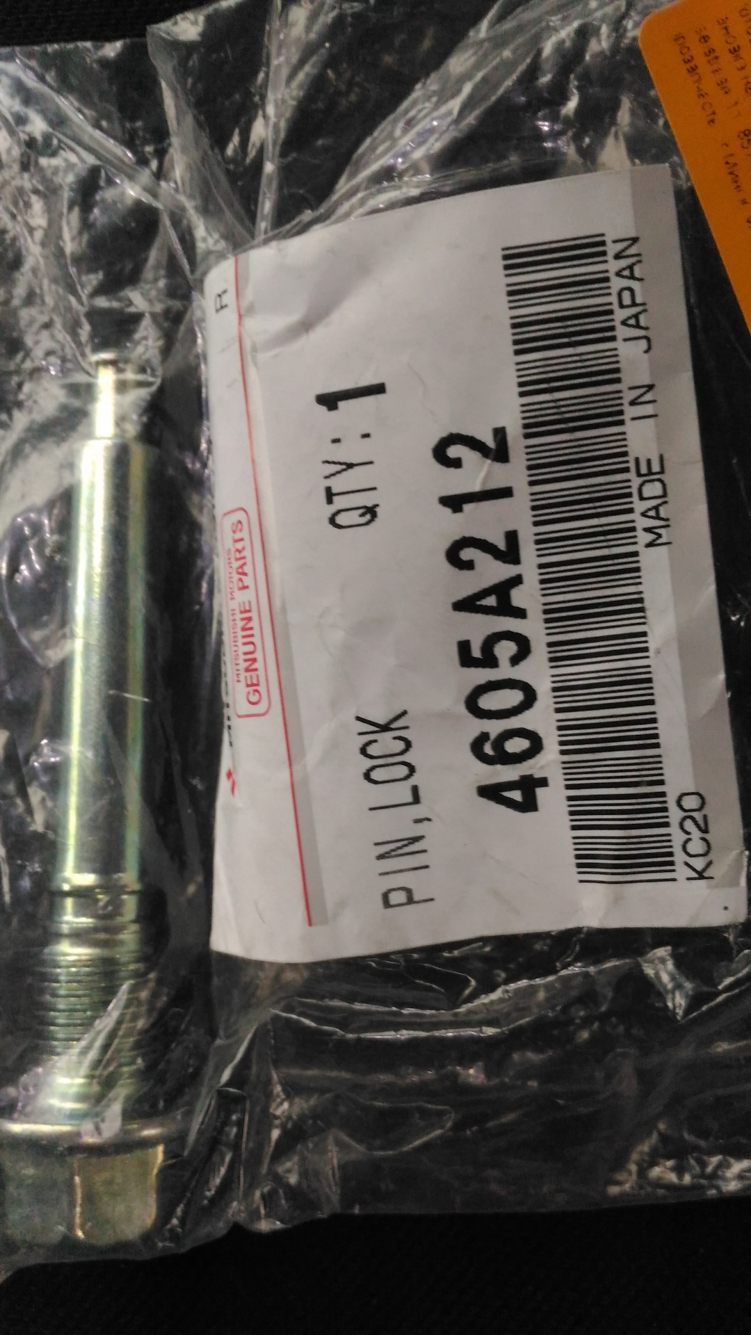

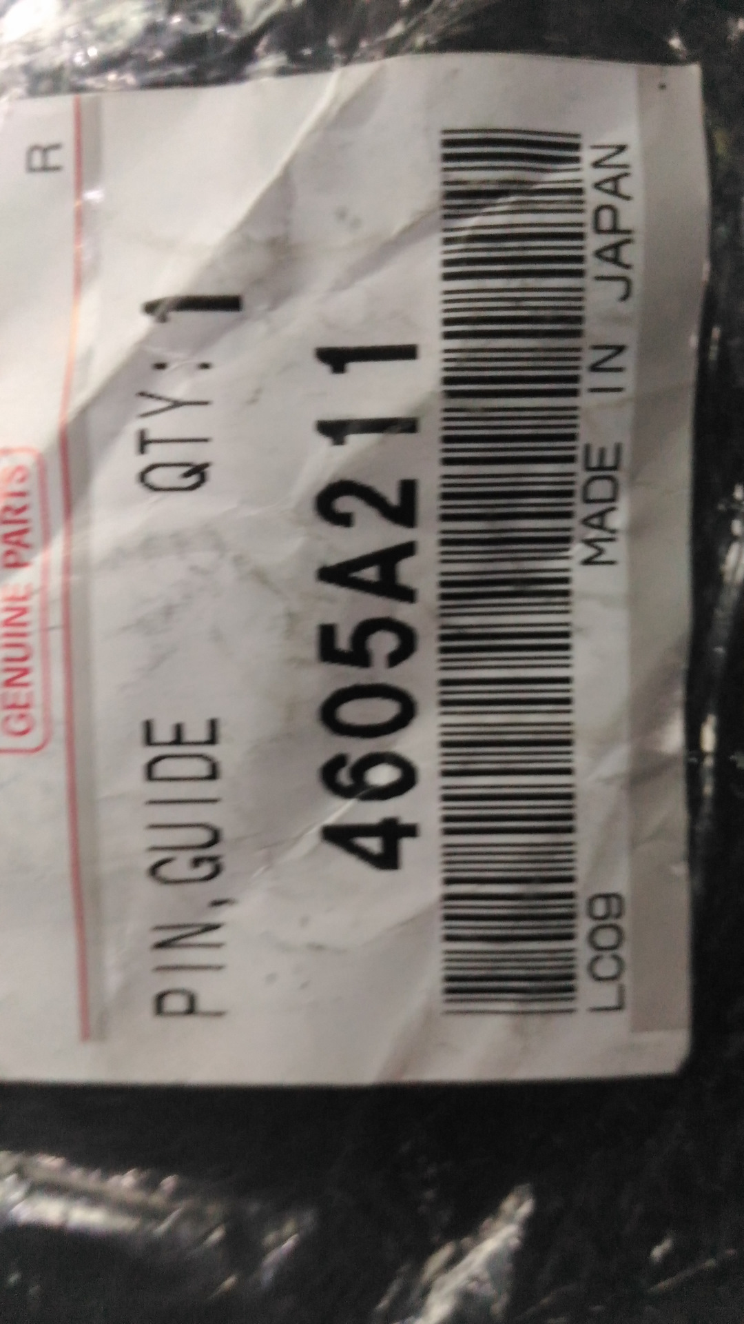

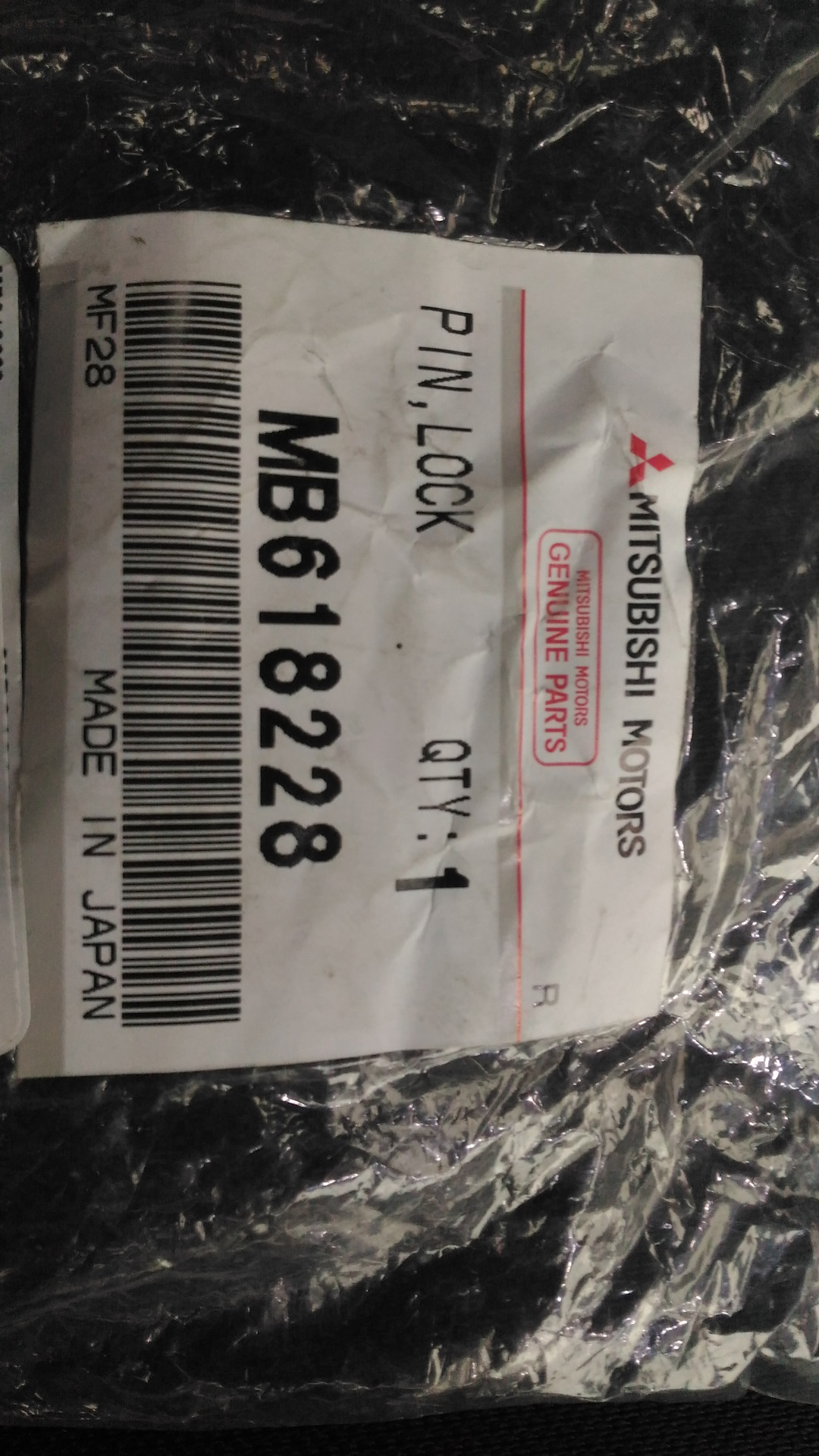

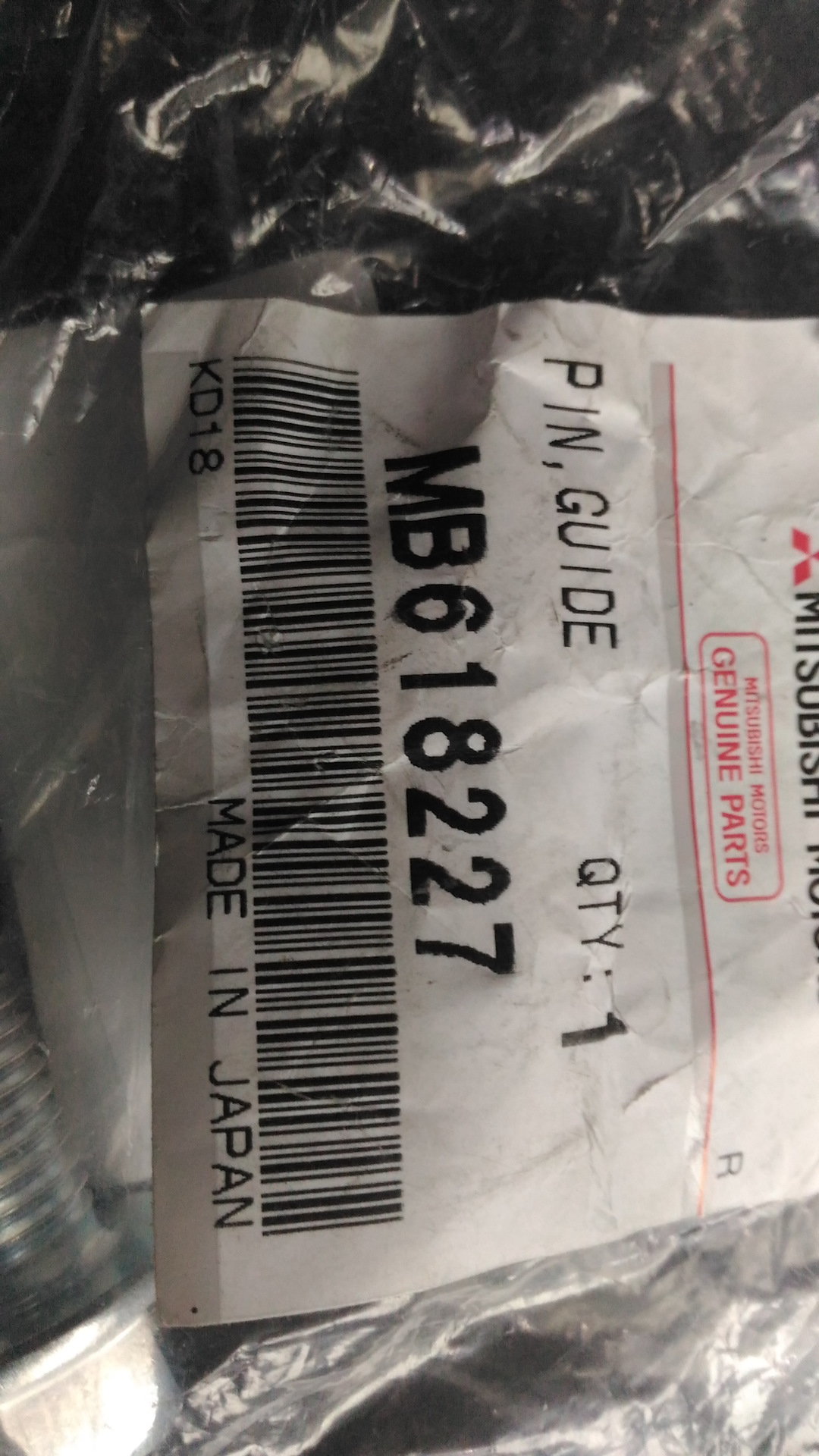

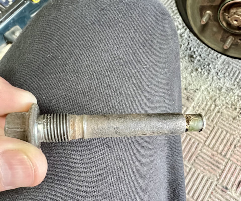

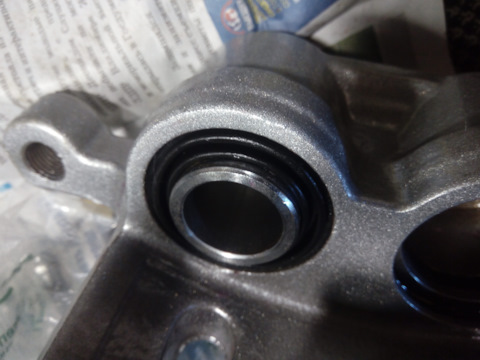

Т.к. направляющие закисли и смена колодок затруднительна. Руль начало подбивать. Было принято решение все снять и перебрать. Переборка на сто. Задние суппорта снять проблема слизаны грани направляющих и рядом тормрзная трубка.
Направляющие взял оригинал одна задняя у меня была.
4 ремкомплекта +7 направляющих.

Как у вас руль начало подбивать? При торможении или в движении?
Проверяй текут или нет после замены. У меня один ремкомплект Febest потек со временем
Сам не хотел брать эту фирму единстаенное что было.
Все что могли привезти за разумную цену. Не в столице живу.
05191247AA присмотрись на будущее
Спасибо.
да было бы за что.
раньше сам не знал, выходят дешевле чем по одному болту с наклейкой (митцу)+ремкомплект

А они (направляшки) спереди и сзади одинаковые?
разные
i-Max812
Все разные и на одном суппорте 2 разные.
