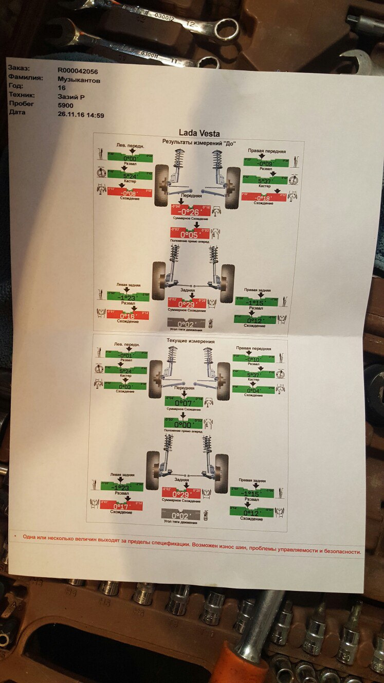

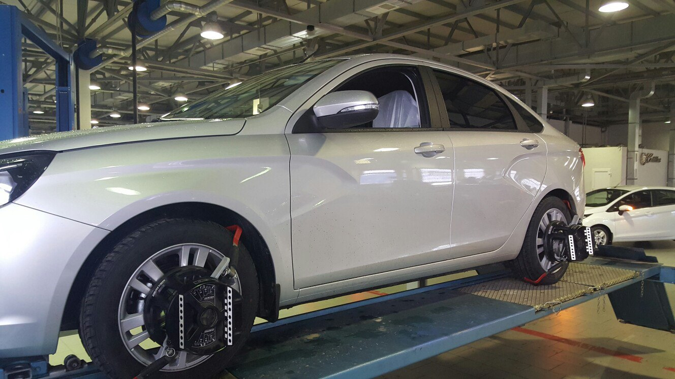

После замены пружин и снятия стоек необходимо было делать развал. Уточнив у дилера цену и предварительно записавшись на внеплановое ТО, я за свой счёт сделал сие удовольствие. По графику видно, что было отклонение от стандарта, что могло влиять на износ шин и расход топлива. Работами доволен, сделали все качественно и быстро, на диагностике присутствовал лично.

Очень хорошие показатели Кастера у Весты, вот и вся фишка в ее управляемости. 5градусов это очень даже неплохо. Даже у кольцевых машин и то 3-4. Я вот 3 сделал и уже получал удовольствие. Но конечно же 5 не позволит ни кузов ни особенности подвески, кинематика все дела. А так сзади вижу тоже развальчик сделали 1 градус как и на младших моделях, так в поворот заходить будет лучше )
Я так и думал что схождение у Весты сзади в +.У Гранты/Калины2 в — там я выводил по нулям схождение шайбами.Наверное и сдесь придётся выводить.После такого эксперимента Гранта стала более устойчивее стоять на дороге и в поворотах зад перестало сносить.

Фото до развала как было нет?
Что конкретно было не в норме?
Смотри второе фото, там написано до и после
