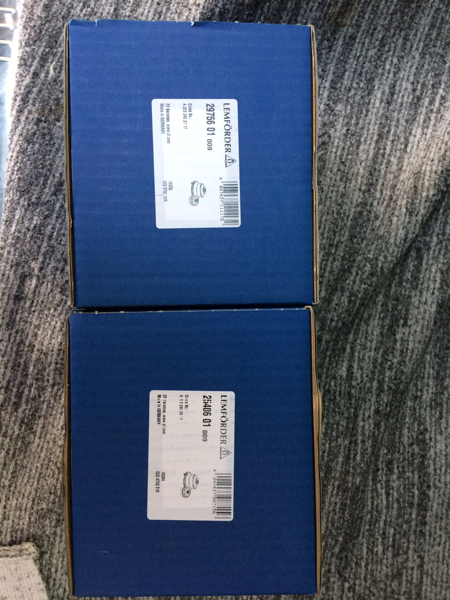

Предыдушие оригинальные б/у подушки отслужили верой и правдой год и снова началась эта чертова вибрация. Что ж делать, заказываем теперь новые. Оригинал дороговато, больше 100$ за штуку. Выбрал Лемфердер по 45 за штуку. Забираю, открываю коробку, а там… лежит оригинал Boge с мерсовским номером! Приятненько однако! Результат великолепный, вибрация пропала полностью!

так же менял lemferder оказались boge все супер.амортизаторы boge лучше sachs bilshtein проверено на заметку.

На подъемнике, по другому не вытащишь одну из подушек

Подрамник

У брата на сервисе делали, за 1,5 часа справились
Мне б такого брата. Надо подрамник снимать?
Опускать точно надо, так слесарь сказал. Пока мы с братом кофе пили он и поменял опоры. У брата свой автосервис и авторазборка dialavto.by
