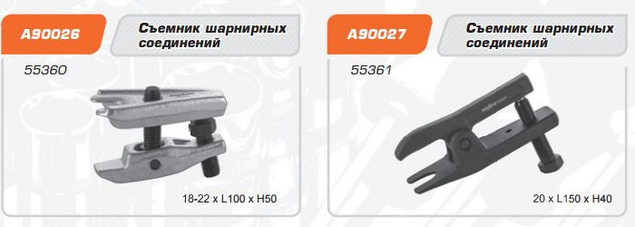

Вот мне посоветовали заиметь съемник для шаровых и рулевых наконечников… посмотрел, цены от тысячи… вазовские — около 300 р. … подойдут ли вазовские?

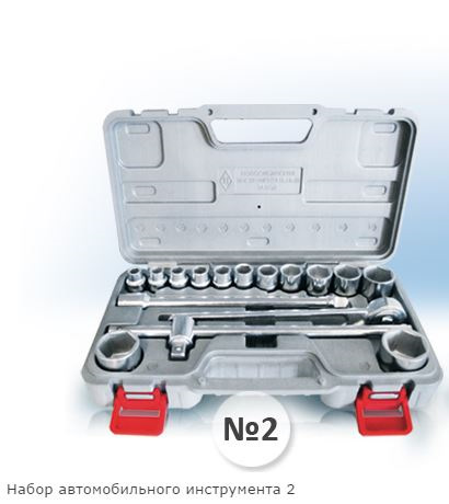

В субботу (делюсь опытом) купил набор головок с трещеткой Новосибирского инструментального завода. Очень понравился мне, хорошо показал себя при разборе поворотного кулака и замене задних амортизаторов)
Надо бы рожковые ключи их производства поискать…
По-моему, они не уступают никелированным красивам наборам по 5-15 тысяч за набор… Один минус: головка трещетки большая не повсюду ей подлезешь…

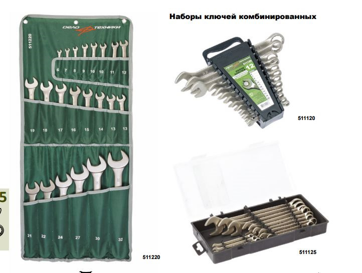

Дело техники — наборы ключей — Г…но?
Если не ошибаюсь, был у меня такой… для небольших нагрузок — нормально… но откручивая бампер Фронтеры сломал ключ на 14…
Сейчас смотрю каталоги Дело техники — ftp://ftp.autodoc.ru/export/catalog/katalog_delo_tehniki.pdf — инструмент разнообразный и не дорогой… как качество?

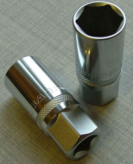

Был у меня в супербе свечной ключ такого плана:
И мне там его вполне хватало… а стал им выкручивать свечи с фронтеры, три выкрутил, а четвертую никак… чувствую, ключ гнется… короче П.А ему сейчас придет…
Заехал в автомагазин и купил обычные свечные головки:
Теперь не нарадуюсь)

Пробовал я такими съемниками для шаровых поработать такое г… Я вам скажу меня ге как не впячетлило ещё и опасно может сорваться и как раз в лоб
И какие тогда нужно? Вазовские?
Я кувалдой выбивал а были то вазовские и машина тойота да принцып один и тот же в них да и конфегурация я думаю одна просто название фирм разное от туда и цена другая . в общем не понравились они мне и одну шаровую я ими так и не смог снять а кувалда помогла ))))
Полезный инструмент) но я так им и не обзавелся)
Кувалдой или съемником ?
Кувалдой) да и сьемником
А что есть кувалда ну например это большой молоток ну или топор ну ну худой конец камень да и по больше )))

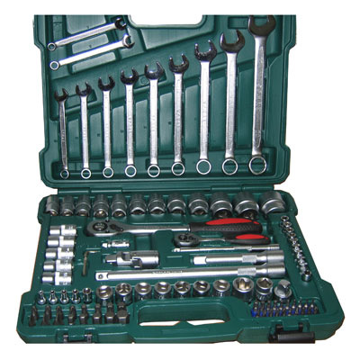

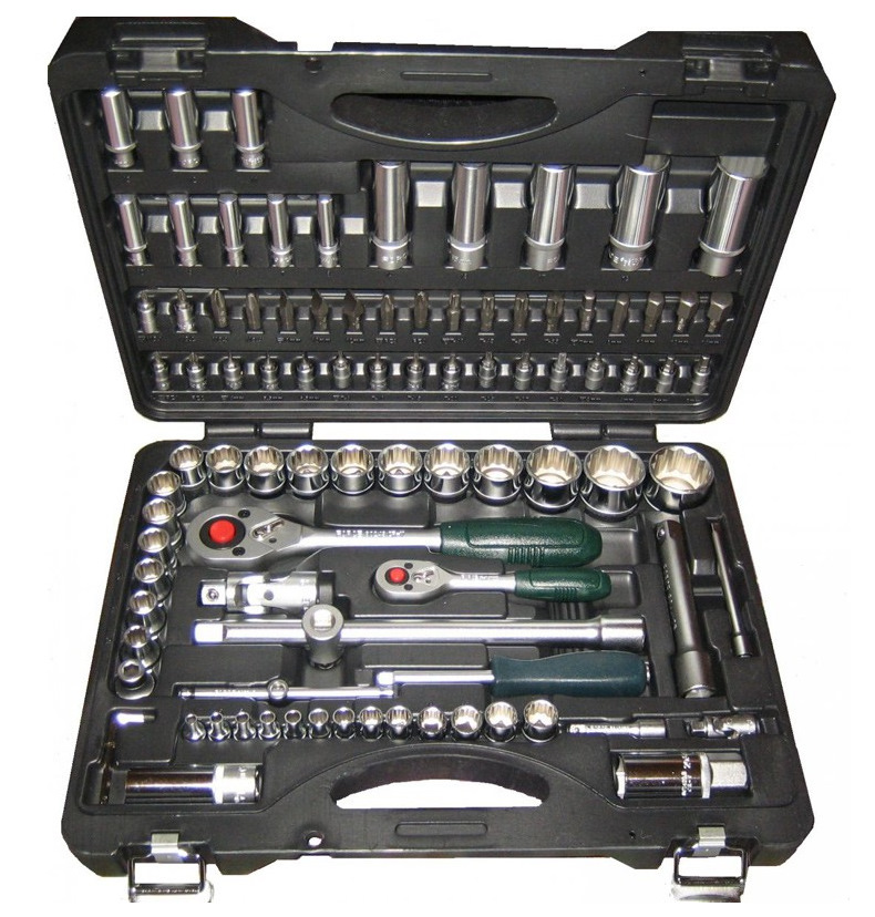

Кстати по наборами инструмента ( головки трещетки и тд) бюджетный и довольно крепкий вариант это стэлс у меня форс и стэлс 2 набора форсу уже 3 года стелсу 2 не одной головки не трещетки не там не там не сломал а разница в цене примерно в половину
у меня форсе 94 предмета, есть длинные головки-подушки откручивать удобно)))
У меня набор ермак, пережил уже кучу ремонтов и четыре машины, попортил только маленькие звездочки, остальное в хорошем состоянии, свою стоимость отрабатывает на 200%)
Значит про инструменты.Страдал я такой фигней, покупал отдельно ключи Дело Техники (если не подделка ключи нормальные) и Новосибирские наборы головок.Потом еще отвертки отдельно, плоскогубци и еще много чего.Еще для этогт всегт нужен ящик, чтобы все это не болталось по машине.
Так вот это хрень все.Все это барахло я выложил в гараже и купил кейс инструмента Джонсвей, там все есть, четвертый год пользуюсь, ни одного предмета не сломал.
А Новосибирский набор, головки ломаются, металл окисляется, покрывается каким то налетом, трещетку я сразу на нормальную сменил.Крани на головках зализываются.Через два года интенсивного использования половина набора на выброс.Еще дурацкая система крепления удлиннителей через переходник.

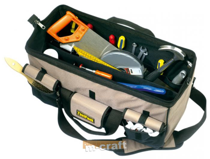

полезный опыт. Я для инструментов купил за 500-600 рублей отличный радикюль) в костораме… мне понравился, удобный) наподобие как на фото, только другой производитель

Инструмент Джонсвей вполне годен. Омбра хуже. Аист-тулс на уровне Джонсвея (не весь). Ликота качественней. Кинг-Тони тоже качественней. Вюрт великолепен.
Но специнструмента у Джонсвея очень мало, что автоматом требует посещения фирменных магазинов "Аист-Тулс" и "Ликота" (которые в Питере есть). А у Билтемы кое-какие вещи уникально прочные и беспрецедентно качественные за доступные деньги… но в Финке или на рынке в тридорога…

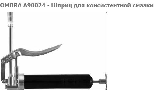

Да, Вюрт у нас на работе был, в фирменных шкафах, в каждой ремзоне.Инструмент очень хороший.У нас там начальство к этому вопросу подходило серьезно, даже шприцы для смазки шкворней, крестовин и тд были Ликота.
