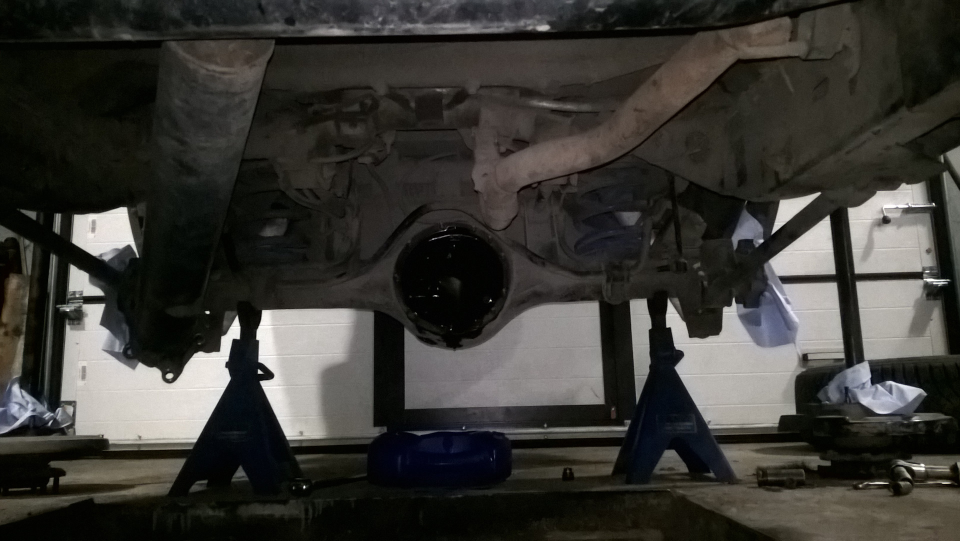

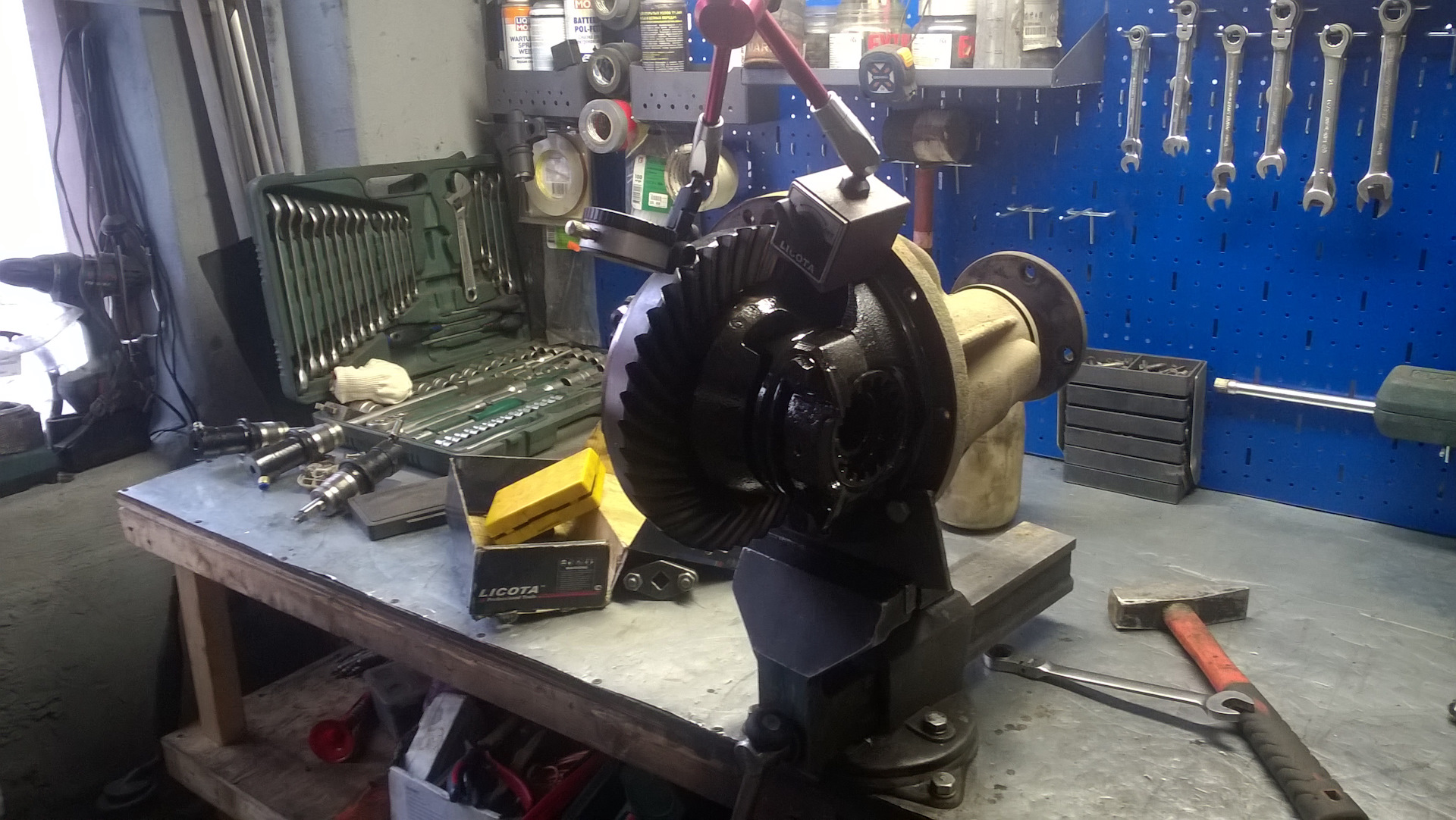

Вот постигла меня внеочередная замена главной пары. Прошедшей весной ребята из Patrol Custom Garag поставили мне пары 4.8 производителя Standart gear( короче китайские). Через 10000км задняя пара зашумела при небольшом натяге на 100км/ч. Ребята из PCG отбрыкивается не стали, попытались перебрать проверить пятно контакта, целостность подшипников и прочее.
Съездил я в Абхазий, вообщем накатал 10000км ещё. гул усилился, диапазон скорости увеличился с 90-110км/ч. Стало невыносимо.
Мужики сказали что у них ещё одна такая пара и с ней тоже проблемы у клиента.

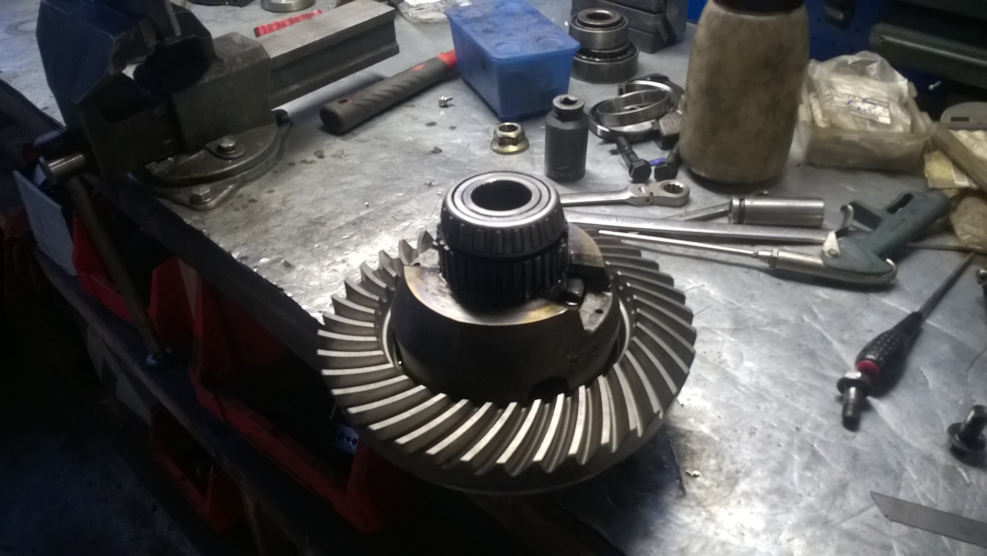

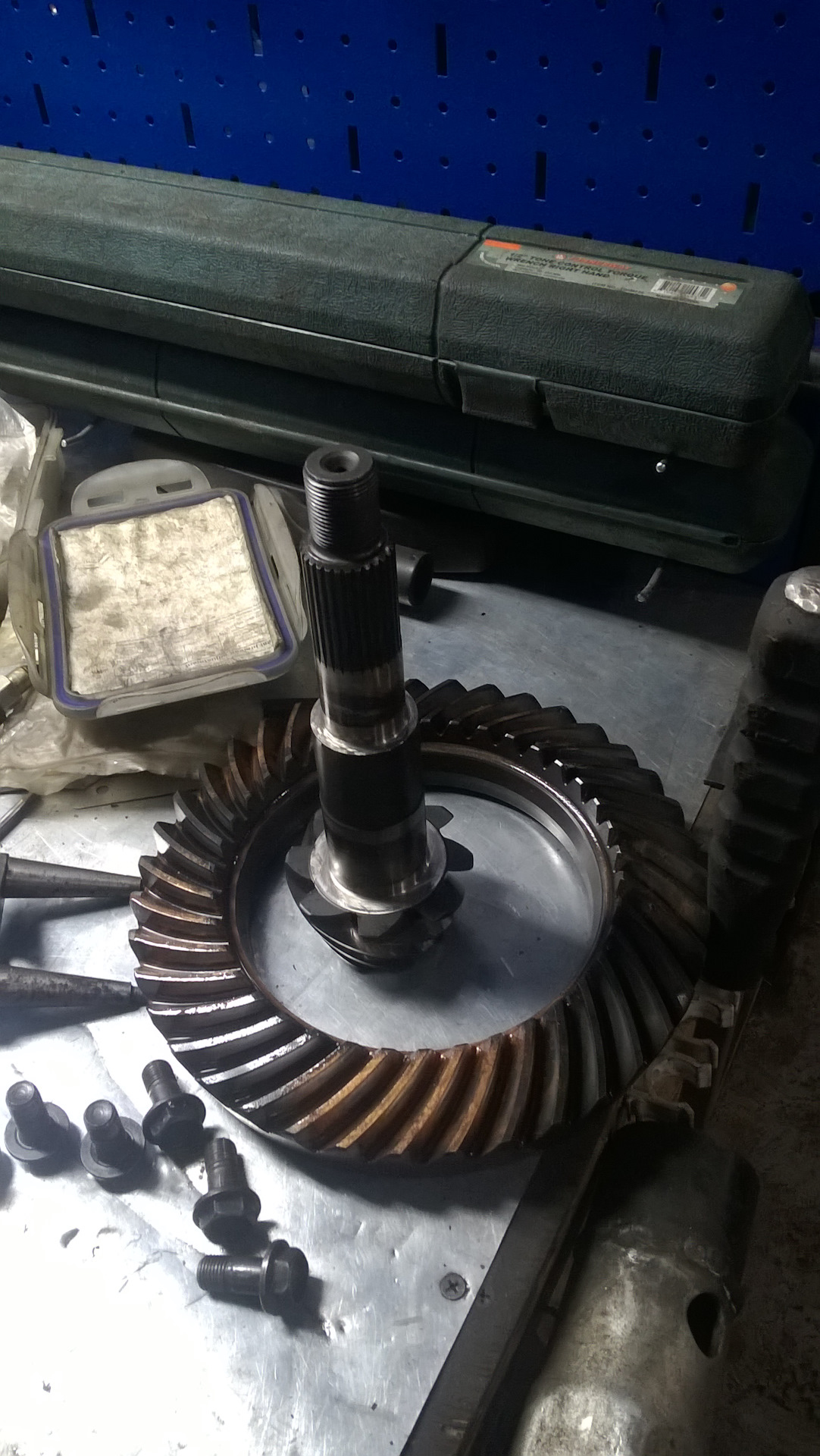

Вообщем честь и хвала ребятам из PCG, они нашли родную пару от Терано во Владивостоке и бесплатно мне все поменяли.
После съема стало видно что на морковке пятно контакта на всех зубьях разное, создаётся ощущение что она не симметрична со всех сторон. Вообщем китай есть китай.
