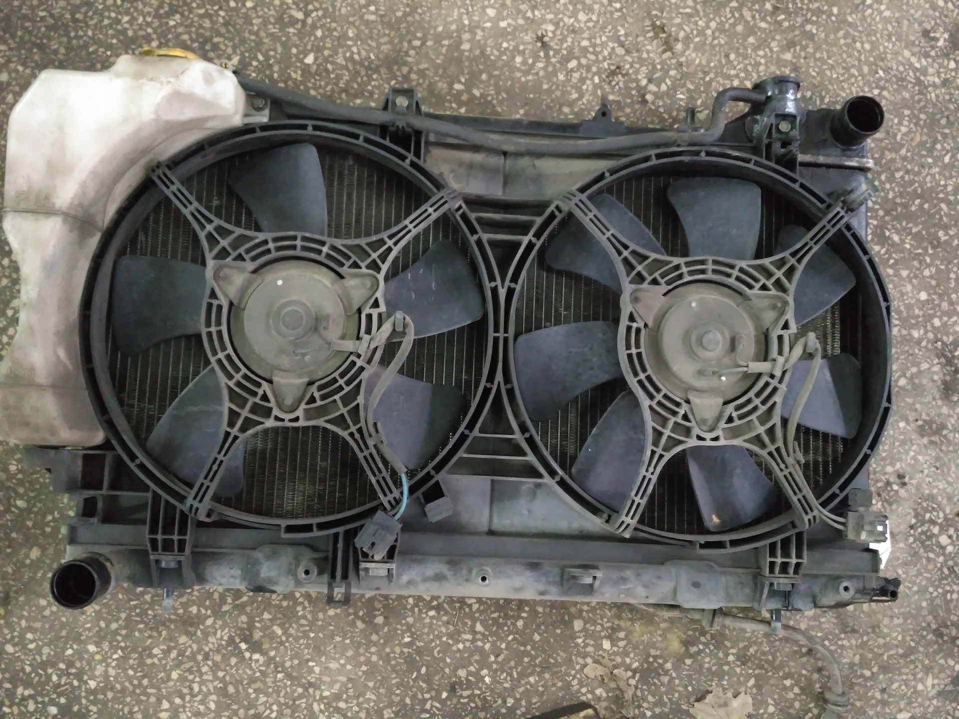

Давно просился в замену радиатор ОЖ — дал небольшую трещину в основании заливной горловины и периодически сопливил. Можно было ездить, подливая раз в 2-3 месяца поллитры ОЖ, но был куплен новый радиатор и запланирована замена.
Едем на сервис, сливаем ОЖ и снимаем радиатор, глядим на него и офигеваем.

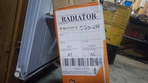

Сюрпрайз №1 от япошек — на снятом оригинальном радиаторе нет выходов под трубки АКПП. Оказывается у меня радиатор АКПП стоит отдельно. А по ВИНу бьется радик с трубками… Япошки, пилять, хочу у вас спросить: а нафига вам тогда вообще ВИН, если вы суете в машину вообще не то что по ВИНу?! Или вы БД под ВИНы пишете совсем левые?!
Берите пример с немцев: купил деталь по ВИН, не глядя в подкапот, приехал ставить, разобрал и четко поставил именно такую деталь! И ни шага вправо/влево…
Заказанный мною по ВИНу радиатор имеет трубки под АКПП. Оставляем выводы закрытыми заглушками — на общий полет не влияет, но, япошки гады удивили очередной раз…

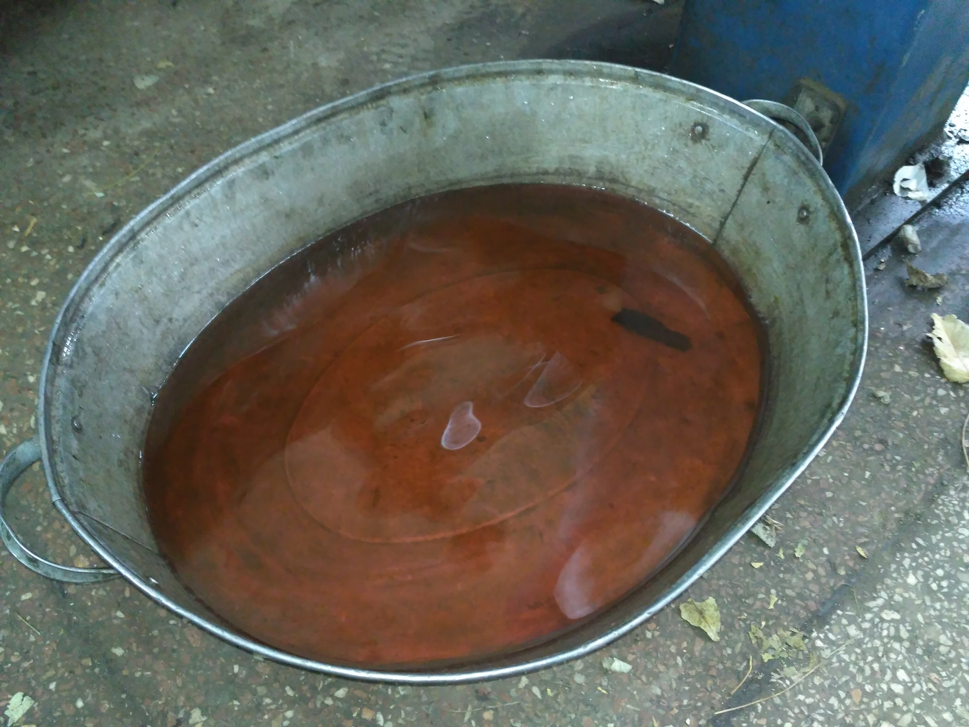

Пока вышеупомянутые олени икают, смотрим на слитое из системы ОЖ — жидкость чистая:

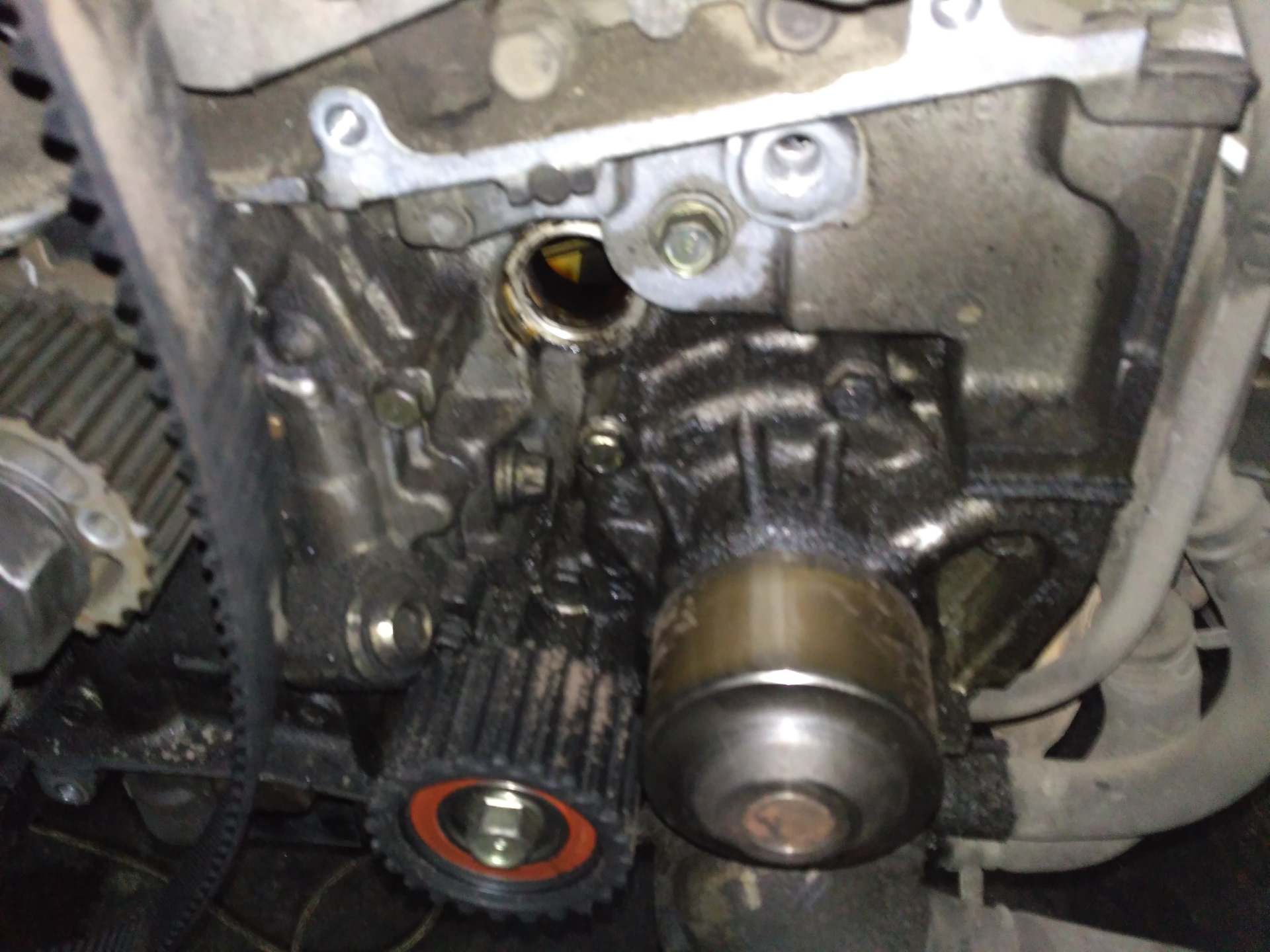

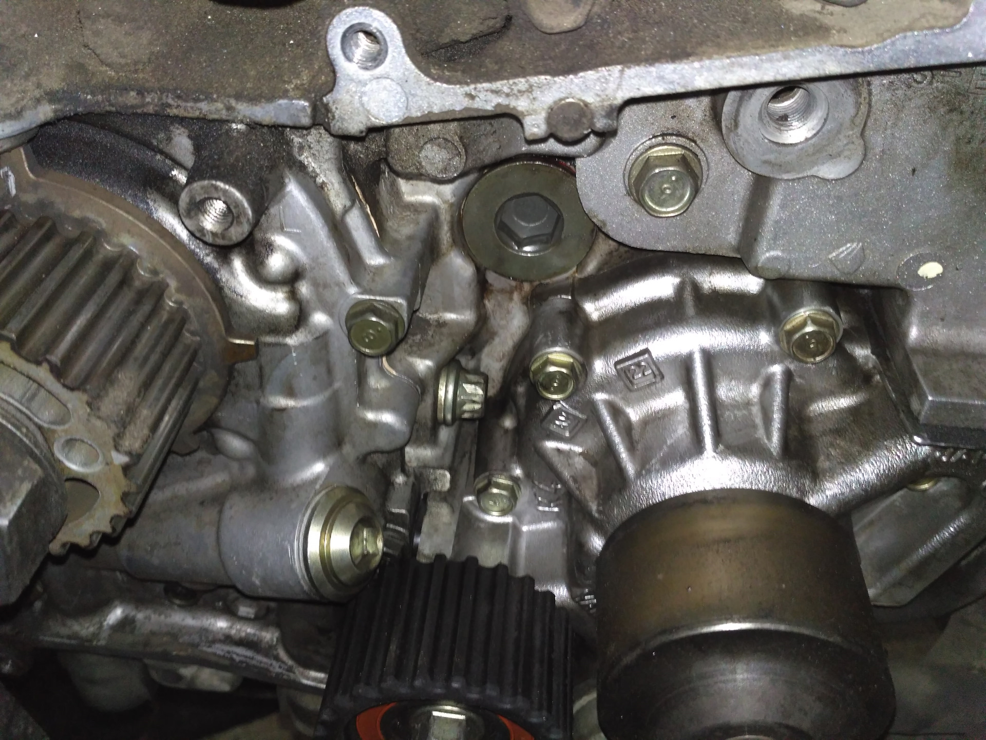

Осматриваем подкапотное и находим сюрпрайз №2 от япошек: потение масла в районе низа крышки ГРМ.
Снимаем ремни, ролики, крышку и видим причину потения маслом — пробка в блоке не зажата, видать от времени просела алюминиевая шайба.
На фото отверстие в котором стояла эта пробка:
садим пробку на место на резьбовой герметик, вокруг все неподобство замываем

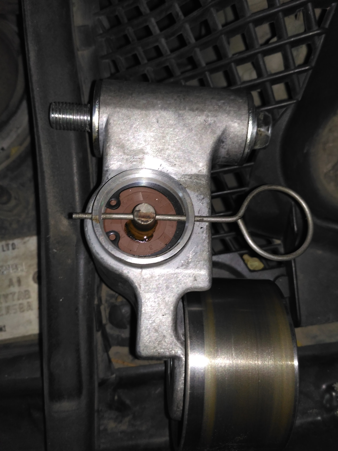

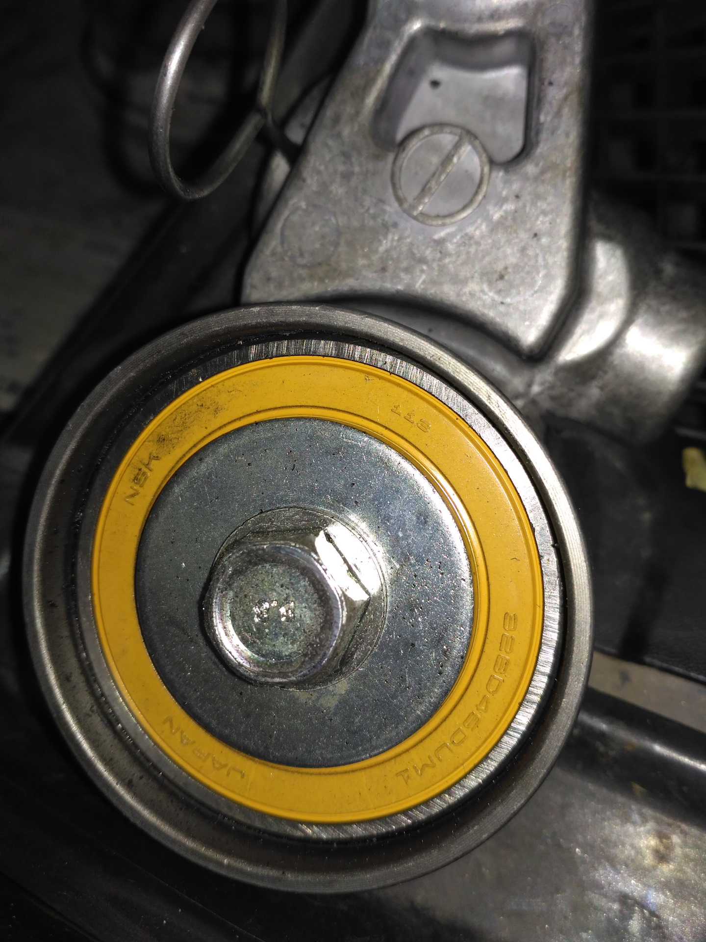

В процессе расбора/сбора обнаруживаем заключительный сюрпрайз №3 от япошек (NSK) : поставленный 10 тыс. назад натяжитель дал течь:
Раз такие пироги, то решаю скинуть и стартер для полного феншуя — все равно на рынок ехать за натяжителем. Заодно и стартер переберу.
Натяжитель нашел без проблем, но, зараза, не дешовый он запчасть (будьте вы прокляты узкоглазые рукожопы из NSK!)…

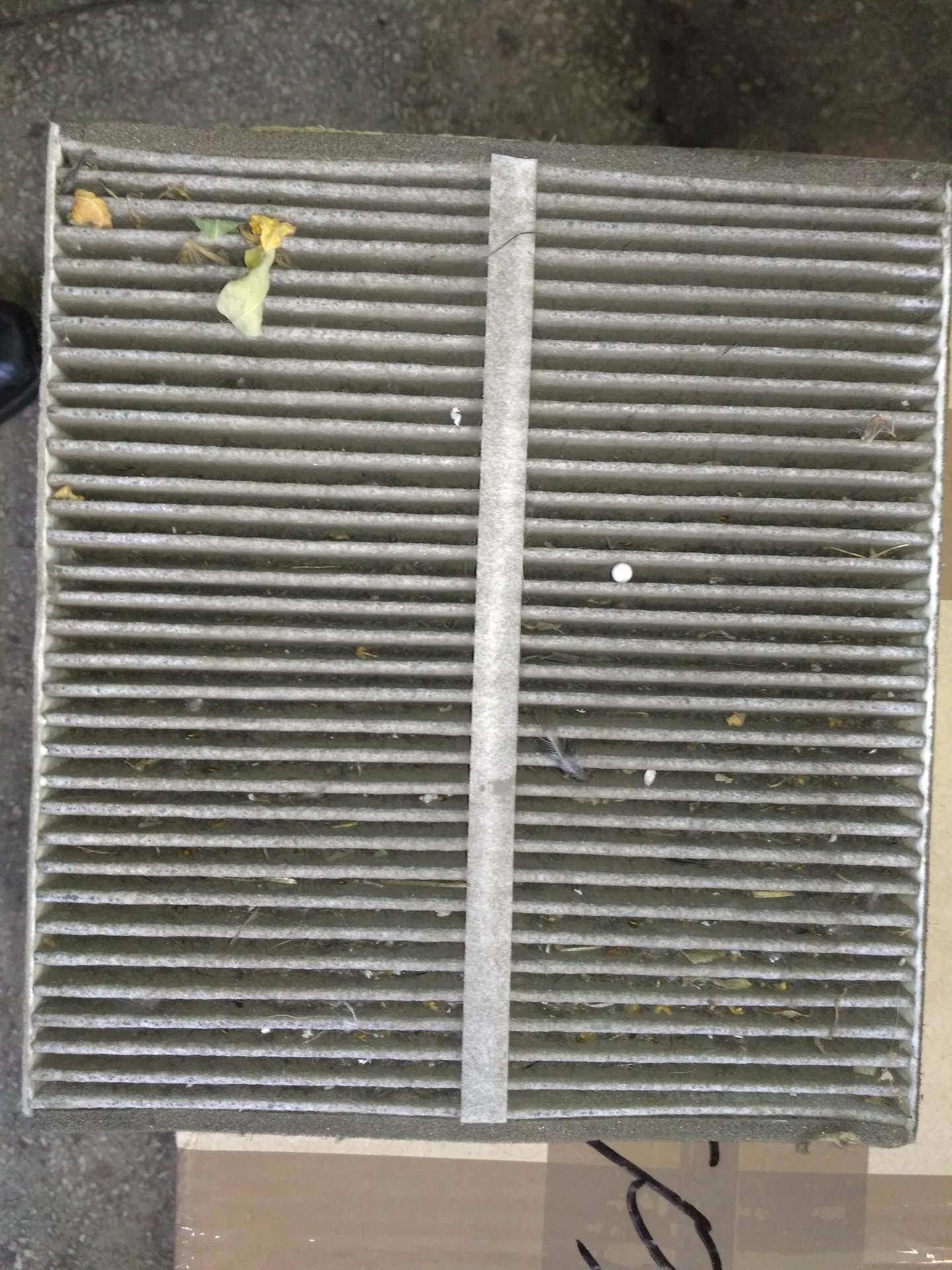

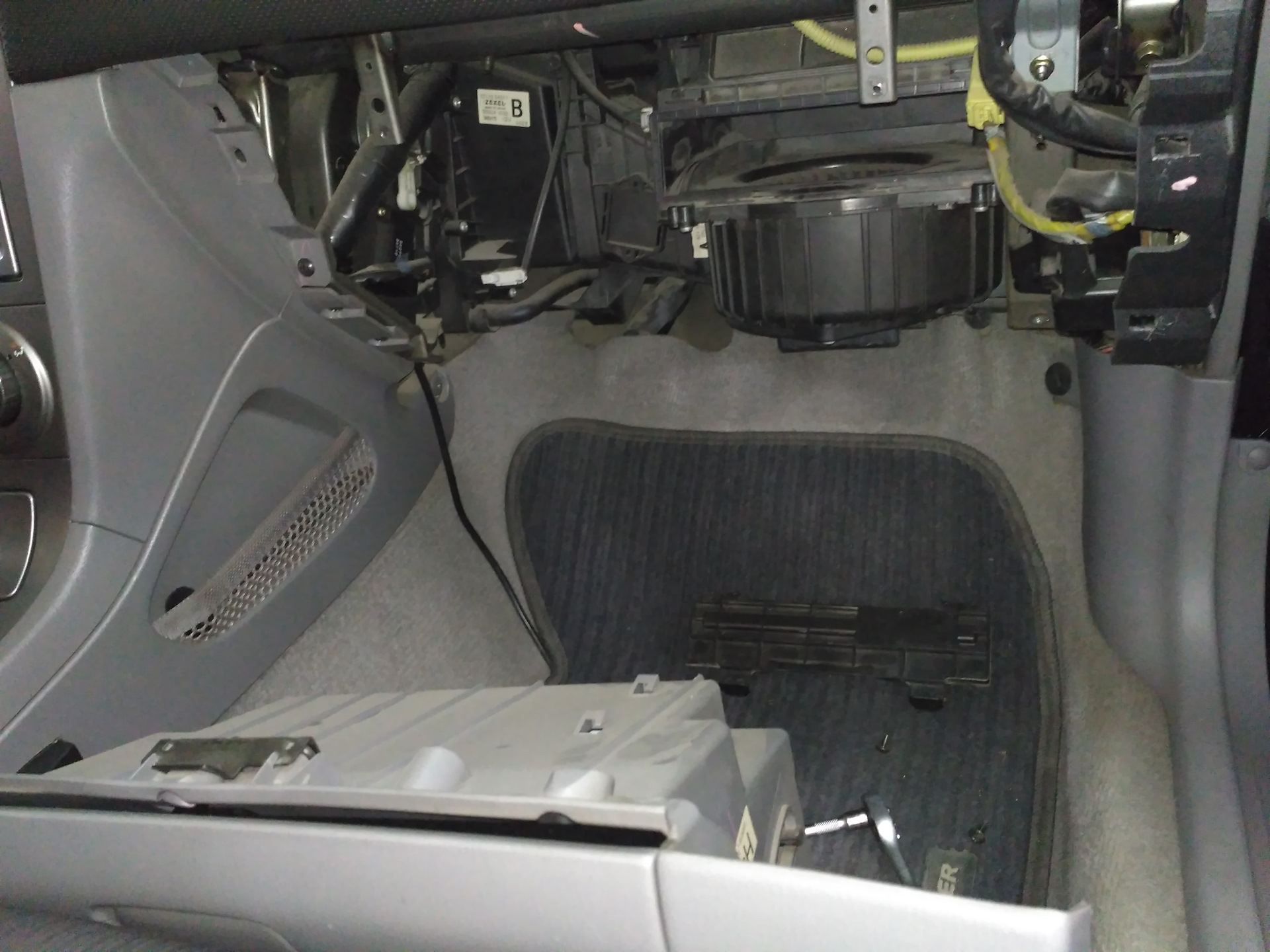

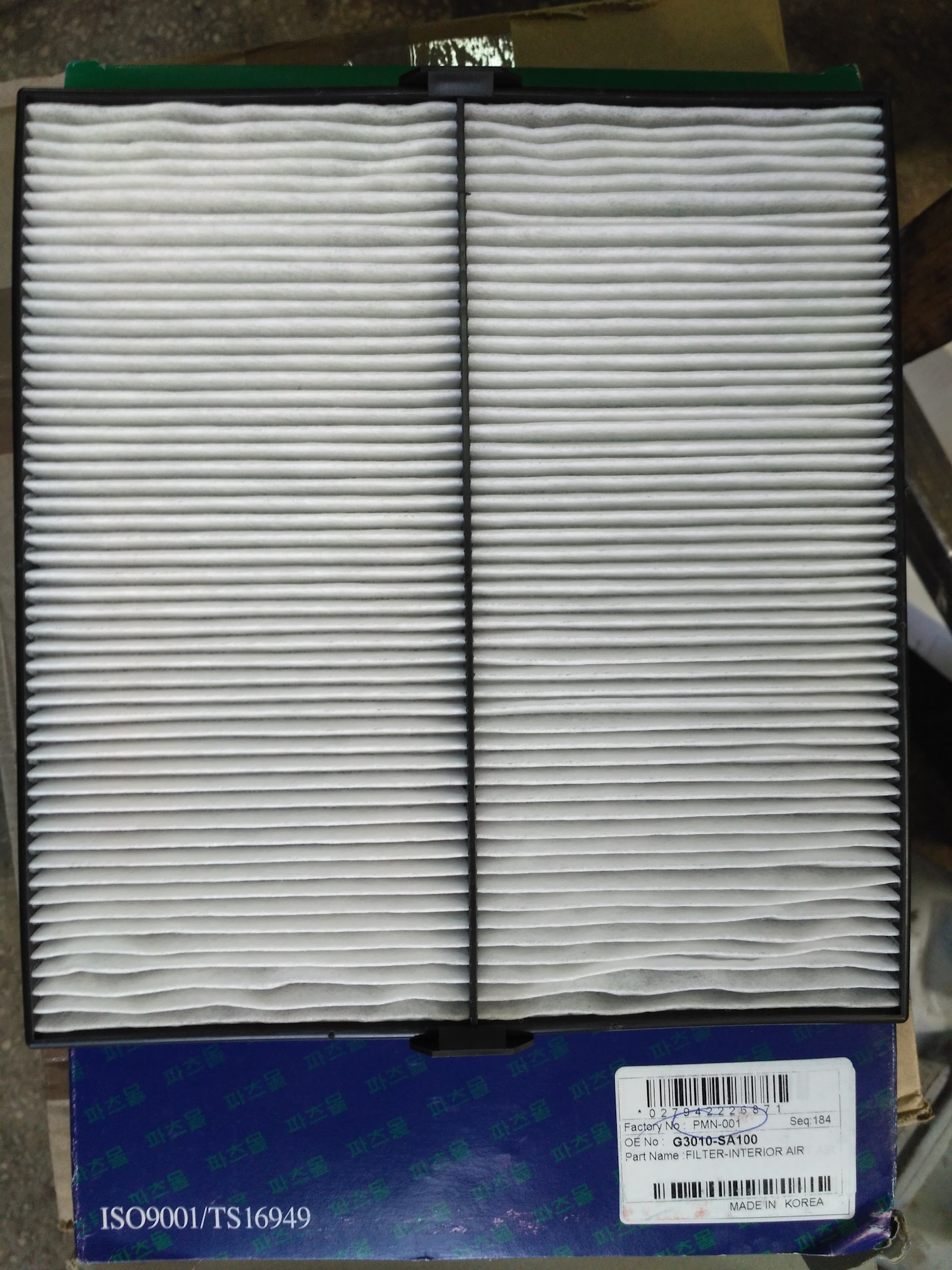

Пока шел обратный сбор подкапотки, я поменял фильтр салона:

я три радиатора понял, все возле горловины трескают, в итоге алюминь поставил))
вопрос от непрофессионала: у меня на радиаторе крутится только один вентилятор из двух . Это нормально ? второй подключается только когда совсем горячо? Как у Вас ?
честно — не наблюдал.
проблем с температурой никогда не было
стрелка всегда стоит в одном положении, даже в жару и с кондером.
думаю работают оба
Радик неродной был
родной и оригинальный, наклейка завода, поролончик и все дела!
в заменителе такого нету и близко

тут просто неувязочка, ни разу не видел с завода отдельно вынесенного радиатора охлаждения акпп, по крайней мере на 2.0 атмо. поэтому может виноваты кулибины, которые когда-то впихнули радиатор от мехи, а не япошки? ну как вариант)
Машина куплена у официалов, изменений в конструкцию не вносилось.
Я купил ее с мизерным пробегом в состоянии новой.
В ДТП не была, мною крашены только бампера, капот, одно пер. крыло — сколы.
Так что вариант "кулибиных" исключен на 100%

если есть возможность выложи фото радиатора акпп, чтобы не было разночтений

еще не наблюдал отдельных, от основного, радиаторов акпп на еврофорестерах 2003 г.в. 2.0 атмо, , поэтому и высказал сомнения и версию о его замене
а мотив лезть что-то менять в новой машине простой, течь пластикового бачка радиатора в районе верхнего патрубка (общеизвестная проблема).
скорее я поверю в эту версию, чем в несоответствие запчасти вину авто (имхо)
ну или как я уже сказал ранее сомнения может развеять фото отдельного радиатора акпп,
хотя бы даже для собственного успокоения владельца авто (ведь возможно имеет место какая-то не стандартная комплектация)
п.с. оригинальные радиаторы, поролончики и прочяя требуха доступна (при знании соответствующих номеров), поэтому, то что стоял оригинальный радиатор от мехи ни о чем не говорит
Радиатор АКПП стоит со стороны пассажира
Надо было сфотать его…

ага действительно есть такое дело 31237AA040
но это не радиатор акпп, а теплообменник
а по поводу несовпадения по вину, мне кажется, что это просто ошибка или поиск был по первым значениям вина
номер твоего радиатора 45111SA021, 45119SA040
ВИН пробивали в 3-ех разных конторах…
Ну да фиг с ним… радиатор уже стоит и все Ок.
Думал что переплатил за доп контур под АКПП, оказывается ценники одинаковые.
