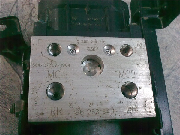

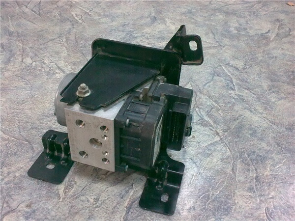

А именно АБС с Ланоса. из того что удалось выяснить на Ланосы ставили АБС 3 Типов. Делфи, Бош, про последний инфы мало нашел.
Нас интересует АБС БОШ 5.3

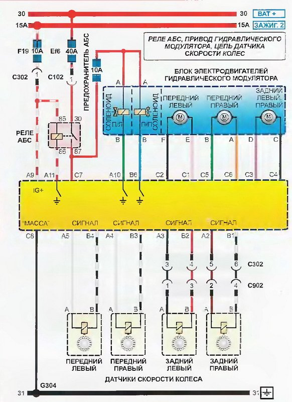

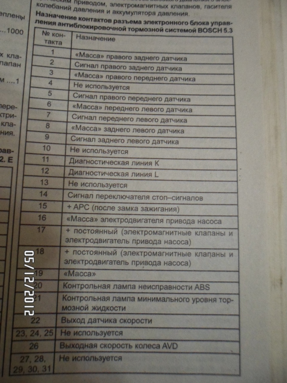

И самый первый и главный вопрос. Общается ли данный блок с ЭБУ двигателя.
Наконец я нашел ответ на данный вопрос.
Как видим из распиновки блоки не общаются между друг другом. Полностью 2 независимые системы машины.
Далее что нам нужно для установки:

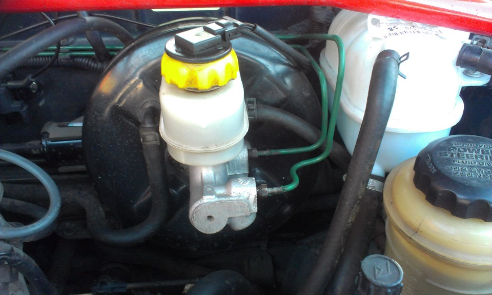

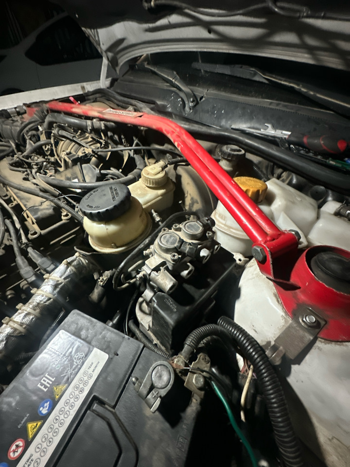

1. ГТЦ 22 мм с двумя выходами вместо нашего на четыре выхода(либо глушить 2 выхода).
2. Трубки до блока АБС от ГТЦ 2шт.
3. Сам блок АБС БОШ 5.3 (кат. номер 96283843)
4. Проводки моторная, задней балки, на поворотные кулаки.

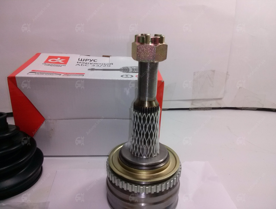

5. Наружные гранаты с кольцами АБС

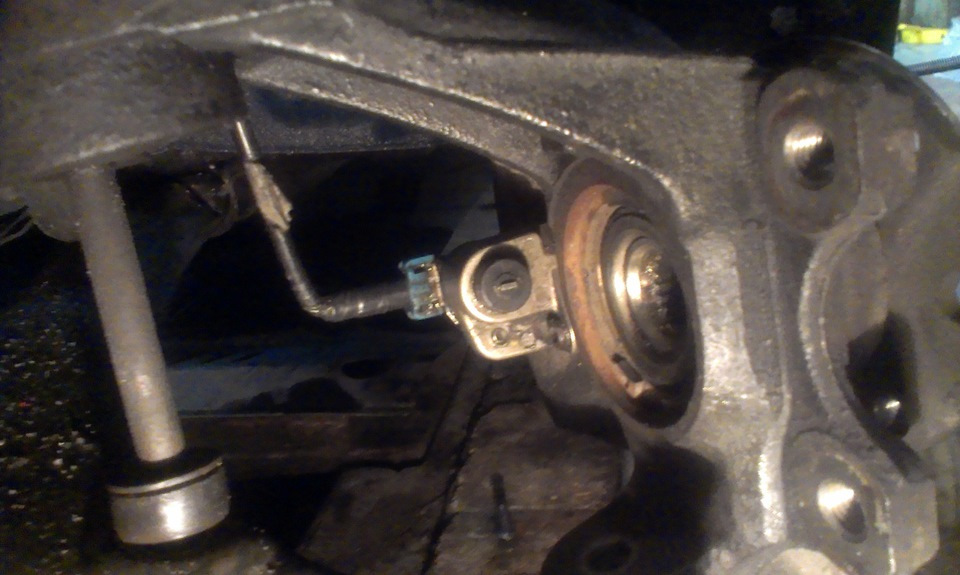

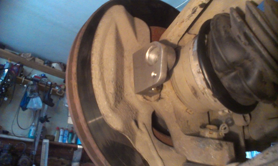

6. Кронштейны на кулак под датчики и сами датчики

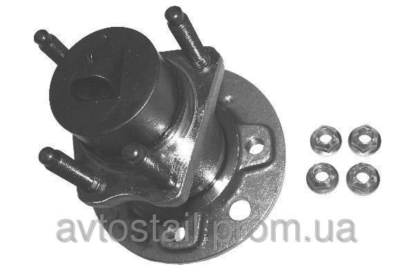

7. Задние ступицы с датчиками АБС(плюс данных ступиц что они не обслуживаемые, забываем про подтяжку подшипников)
8. Мелочевка в виде креплений и кронштейнов.
Плюс есть опыт установки правда на Ланосы, но думаю сильно это не меняет процесс установки на Нексию.
Единственный минус, запчасти только с Украины привозить.

Кронштейн на правый кулак вы как установили ? Можете подробно показать фото ? У меня система абс другой

А задняя балка сама та же остается? Достаточно только ступицы сменить? И еще один момент — у N150 на переднем левом колесе 1 датчик АБС уже "задействован".
Это датчик скорости
Это датчик неровной дороги.
Датчик неровной дороги есть только у нексий с двигателем a15sms и стоит он на левом "стакане". У нексий с f16d3 нет датчика неровной дороги вообще, за то задействован на переднем левом колесе 1 датчик АБС как "датчик скорости" (судя по каталогу). Теперь касабельно только нексий с f16d3 — так как место датчика на переднем левом поворотном кулаке уже АБС занято и задействовано как тогда АБС то работать будет?

я думаю это решаемо, сделать 2 крепеж

11-12 — что тогда ?
Не диагностическая линия K-Line которая ?
а — 12 — L-line ?
Это ты тянешь в разъем где пассажир подключаешь провода, чтобы диагностировать блок.
Я общался с 2мя людьми кто сам лично ставил АБС БОШ 5.3 на ланосы. оба утверждают блоки не связаны.
24 октября в 12:28
а по проводке, если блок абс будет бош то к мозгам цепляться мне не надо? он полностью автономно работает?
24 октября в 12:30
автономно

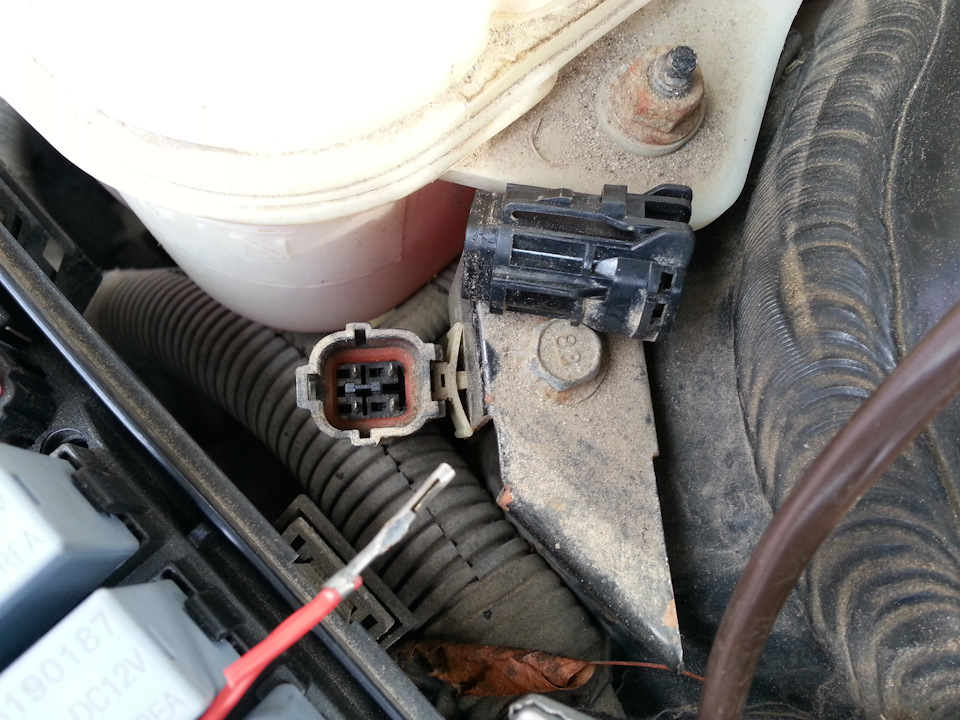

Не знаю — обычно пишут диагностический разъем, а здесь прям написано K и Л линия
АБС как и AIRBAG — диагностируется отдельно от K-Line — то есть провод нужно переключить на другой контакт разъема(поэтому K-LINE не упоминается — а пишут диагностический разъем Airbag или ABS)
А лучше всего взять схему с Ланоса — да посмотреть куда подключается 11-12 контакт

у блока по распиновке больше нет вывода диагностического, следовательно это и есть диагностическая линия.

незнаю насколько ответ актуален спустя 7 лет) к и л это на диагностическую колодку абс, она 4х пиновая, у лачетти (т.к. блоки ате и бош что ставились в ланосы идентичны лачетевсим) этот разъем выведен над блоком абс возле бочка антифриза, а на данной автором схеме, да, только в колодку в салон (диагностическую). Сегодня смотрел схему лачетти АТЕ там есть этот доп разъем

avto-skan.ru/uploads/bl_bosch_abs_5_3.pdf
26 страница даташита блока. 11 выход диагностика.
