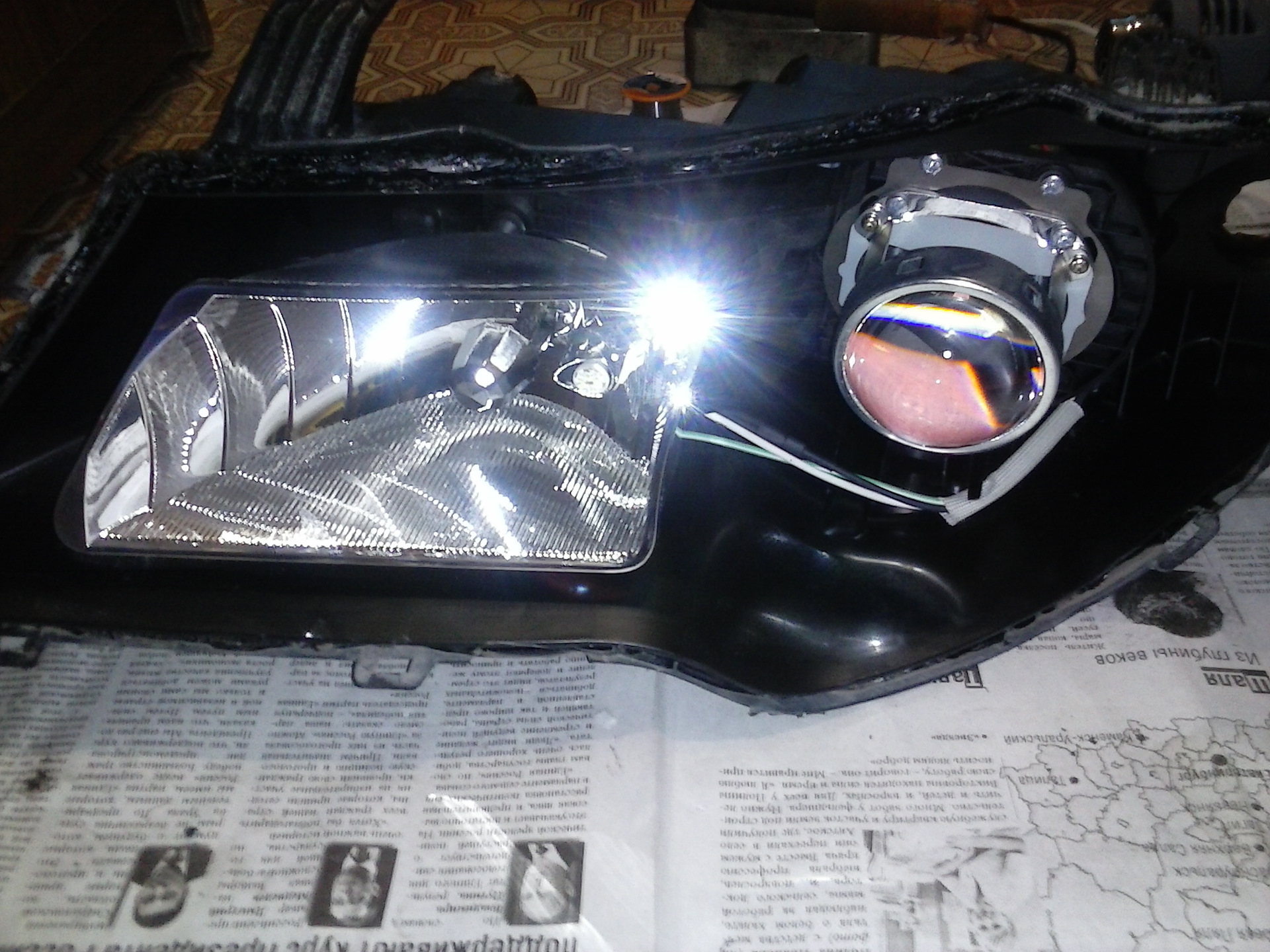

На улице потеплело.Решил заняться с заменой линз на авто.Снял фару с авто принес дамой и начел феном разогревать.Снял стекло фары и начел монтаж.

Какой размер линзы имею ввиду от стекла до цоколя общий размер модуля?
А со шторкой что делал?к дальнему подключил?
Нет

менял чисто для того чтобы добиться лучшего света? Почему не захотел поставить с ангельскими глазками?
Менял так как родной свет на авто очень плохой. В планох не было ангельские глазки ставить.добивался улучшить свет за счёт заменой линз
старые линзы теперь можно попробовать внедрить на дальний свет, единственное неизвестно как это будет светить, в любом случае ярче чем одна пара линз.
зачем.меня дальний и так устрайвает

А переходные пластины отдельно брал? Там же?
да отдельно.да тамже брал

нет.зачем.разобрал клемник.там же две мамы.одну посадил на саму лампу.а другую сделал перемычку .одним концом прикрутил к самой линзе а другой через папу посадил на маму
Маму перепаивал?
1350 за одну линзу

обычные лампы пойдут в нее
да.Стоят галогенки 55ват Н1
Лампы без доработок встали? Случайно нет фото установленной лампы H1 в эту линзу? Хочу себе заказать, у меня сейчас линзы предыдущего поколения, только под ксенон, туда галогенка без "допиливания" не лезет.
