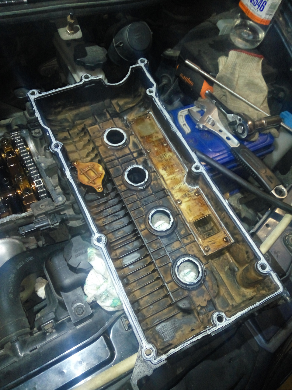

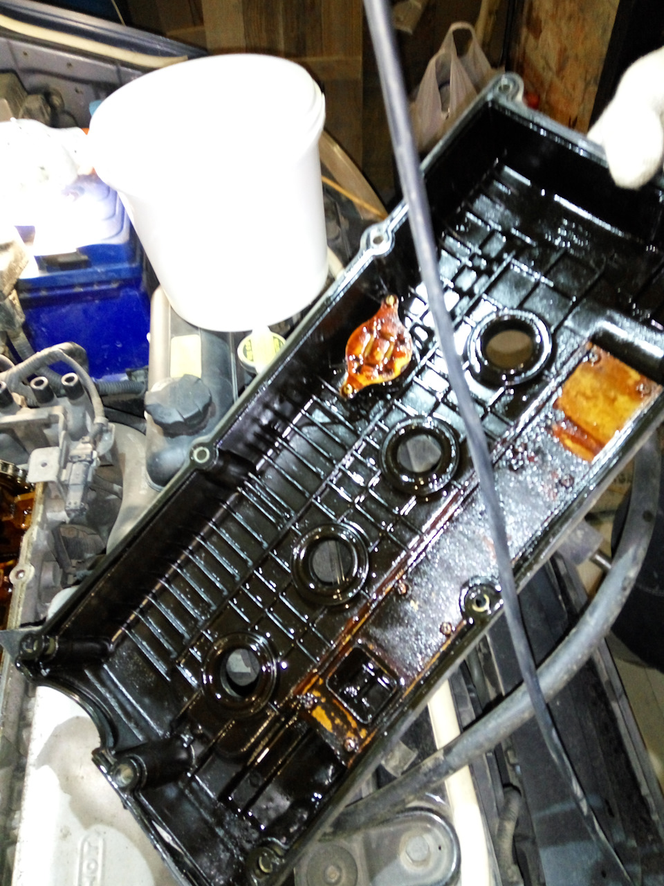

Сняли все что крепится к клапанной крышке, затем открутили ее саму, все снялось без проблем.Под ней естественно куча черноты и грязи.
очень долго и усердно мыл ее

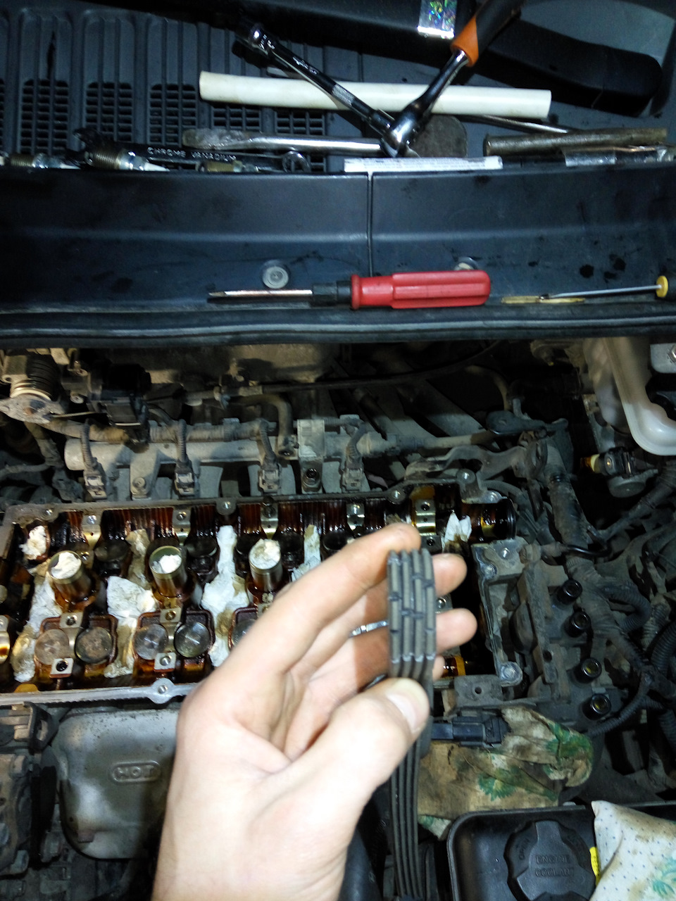

Далее мы понаставили на ремне ГРМ, на всех шкивах и на распредвалах всевозможных меток, чтобы потом собрать все обратно.По сути это конечно бесполезно, ибо на всех шкивах есть метки, распредвалы по книжке очень просто ставятся.

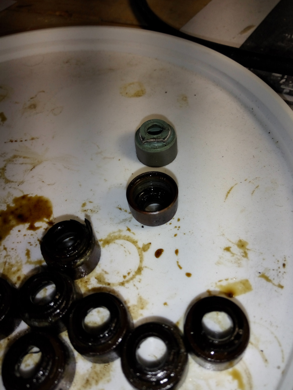

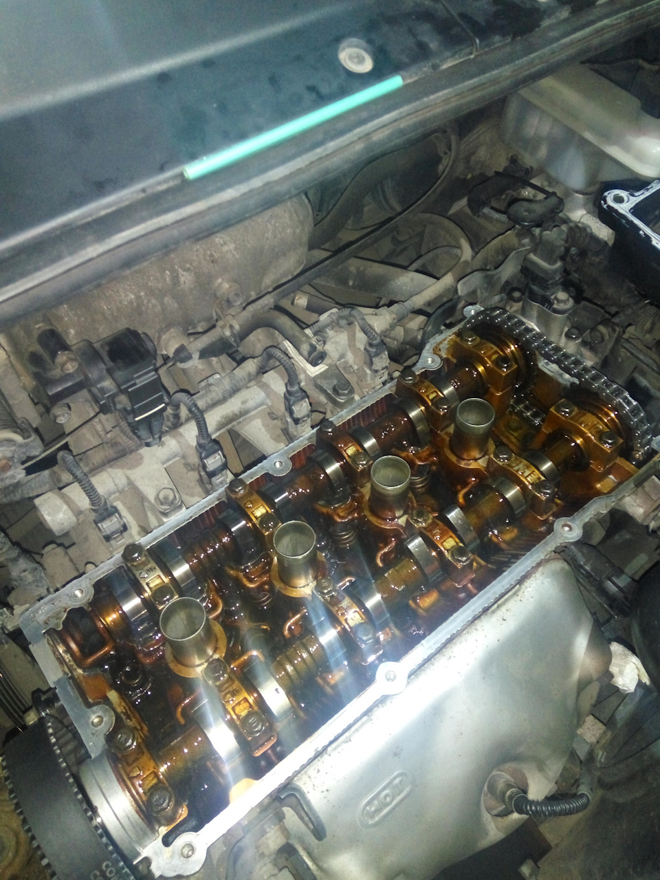

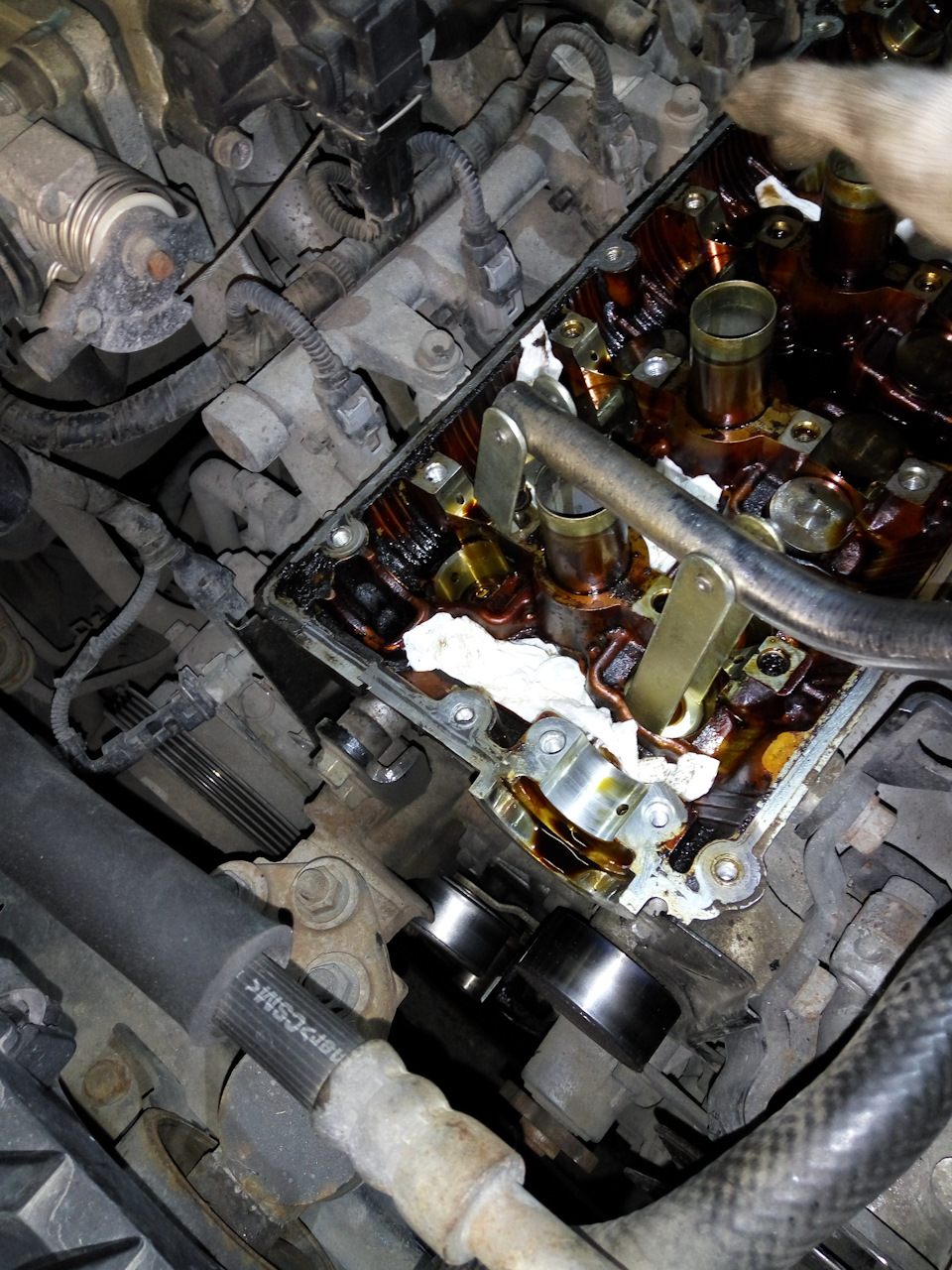

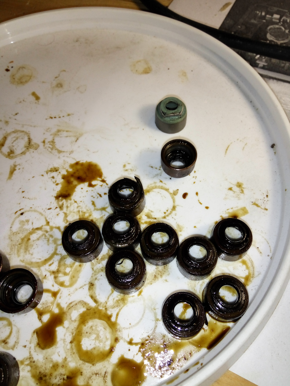

Затем открутили распредвалы, достали их из постельки и получили доступ к клапанам.У меня их 16, соответственно Маслосъемных колпачков нужно 16шт, но я взял с запасом и не прогадал(При установке, мы испортили 2шт.).Важно еще перед процессом рассухаривания заткнуть всевозможные отверстия, в которые могут упасть сухарики, и потеряться в двигателе.

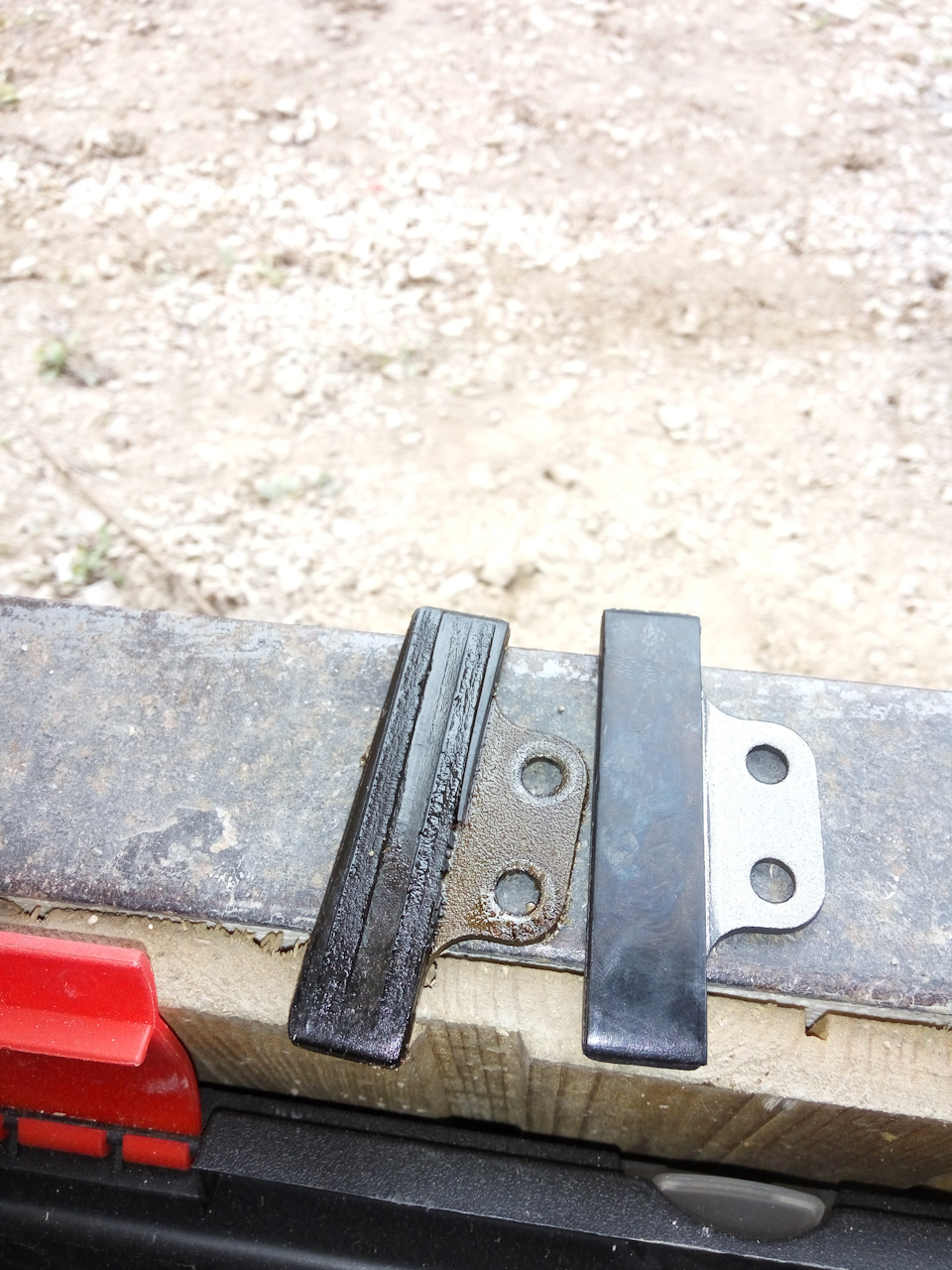

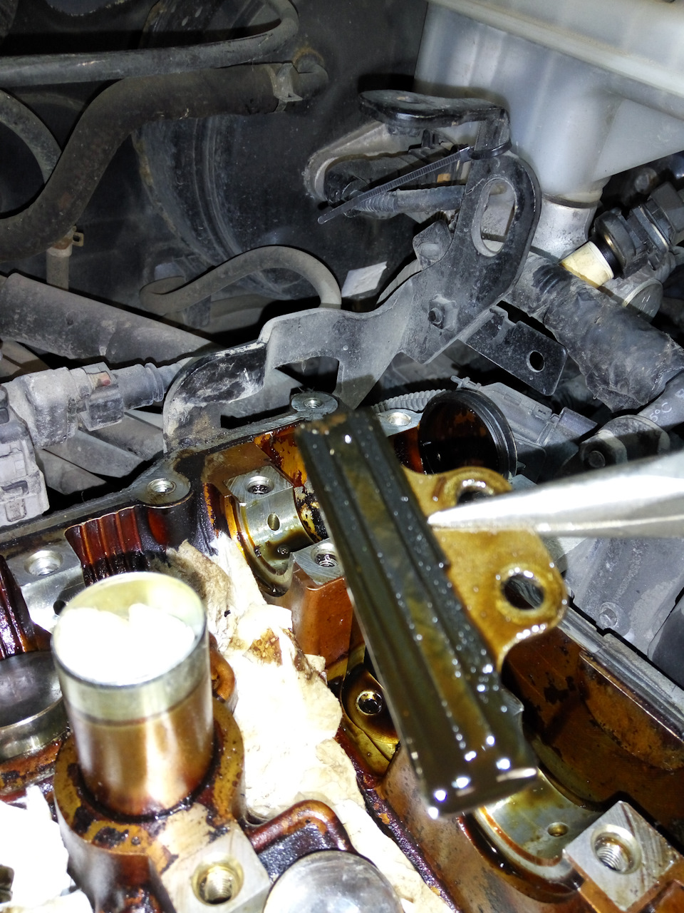

У меня стоял хороший звон от цепи, она оказалась растянутой, а успокоитель протертым…
Для начала нужно рассухаривать 1 и 4й цилиндр, а ппотом 2й и 3й

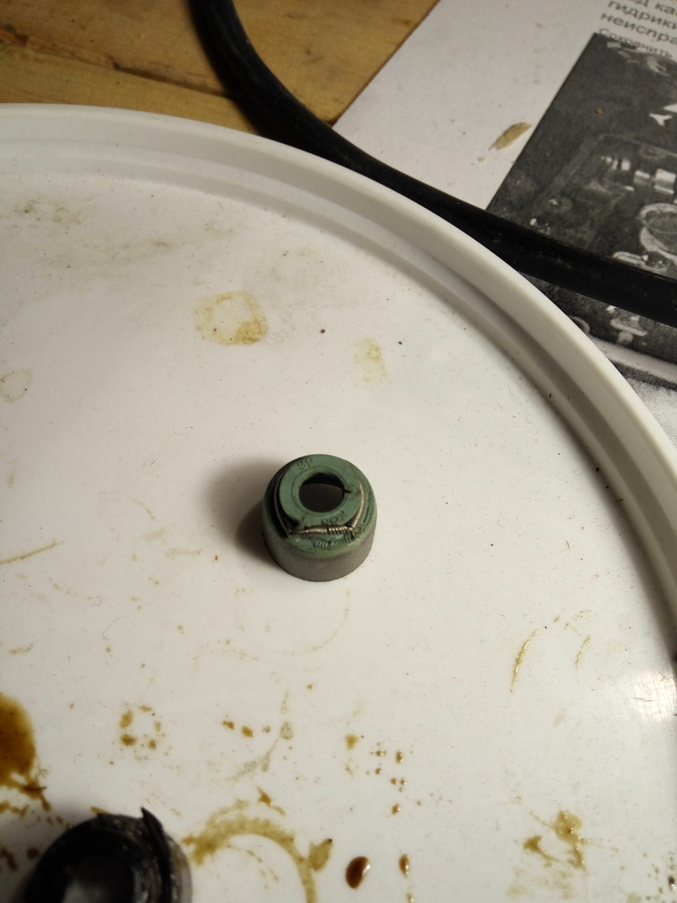

В книге написано, что нужно подавать в двигатель компрессором воздух, чтобы клапана не провалились, но по факту я выставлял ВМТ и все оставалось на месте.Процесс рассухаривания по началу казался сложным, ибо все закоксовавшееся, но технология просто.Мы взяли 16й металлопласт наставили его на клапан и аккуратно молоточком ударили, НО ОГРОМНАЯ ОШИБКА заклучалась в том, что верх трубки я не заткнул и сухари улетели в никуда(((А один сухарик размером 5мм*5мм, но мы их нашли.Один в яме.чудом, а второй тусовался в масле в ванночке цепи.Скажу что мы потом еще 6раз теряли сухарики(Видимо вторая бутылка зелья была лишней), но все было найдено(я до сих пор хз как) и поставлено на место.Вообщем рассухарив клапан нам открывается доступ к МСК, выглядели они довольно таки печально, резина плотная, края потресканые.
Новые МСК я насаживал трубчатым ключом на 10, нужно быть предельно аккуратными с теми колпачками, которые со стороны лобовухи.Ибо мы на след день заметили, что на 2х отсутствовали пружинки, которые были найдены и удалены.Скажу сразу что процесс сборки мне показался очень нервным, ибо одному приходится нажимать на этот убогий жигулевский съемник, а второму маленькой палочкой засовывать сухарики на место.

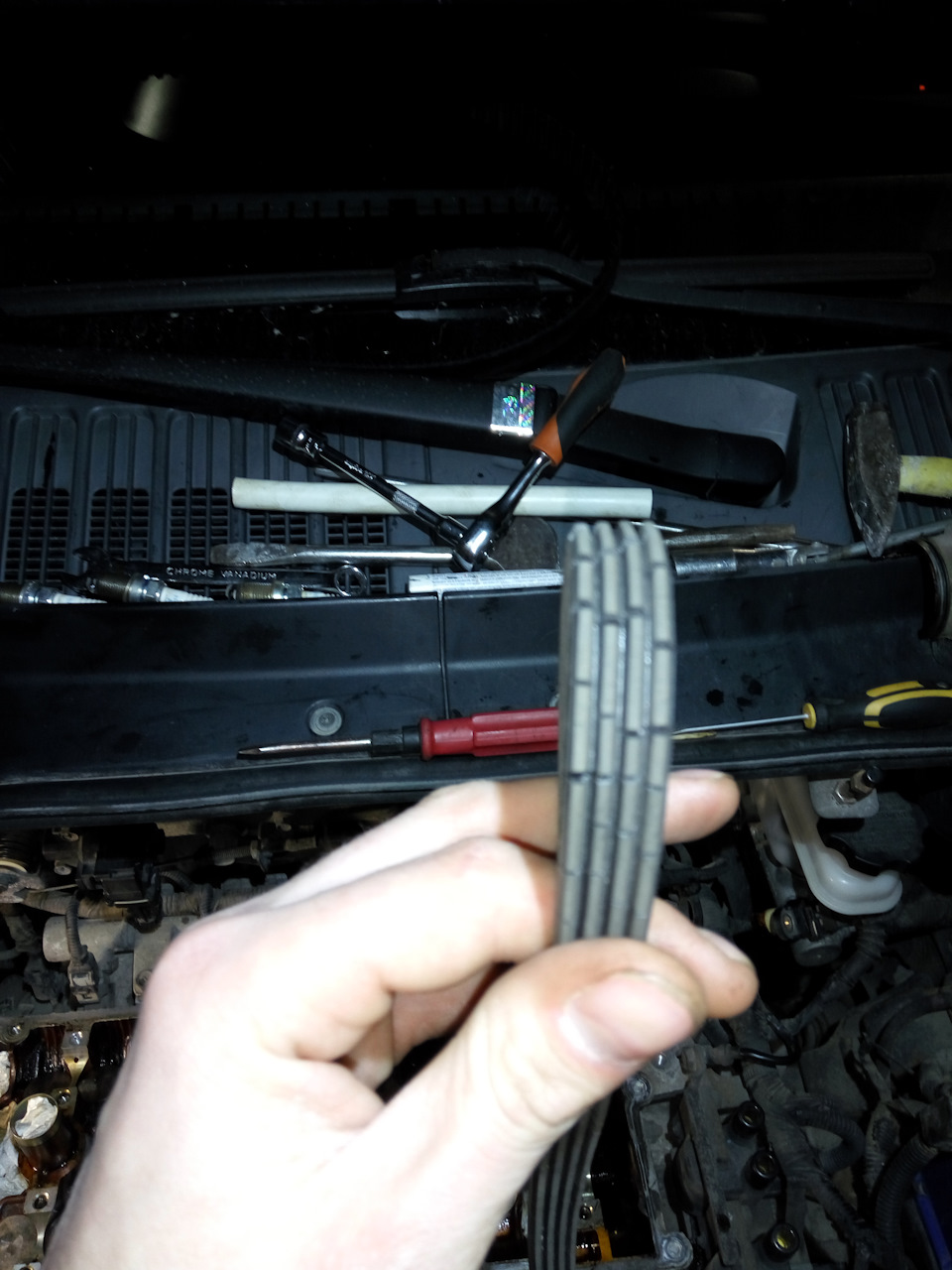

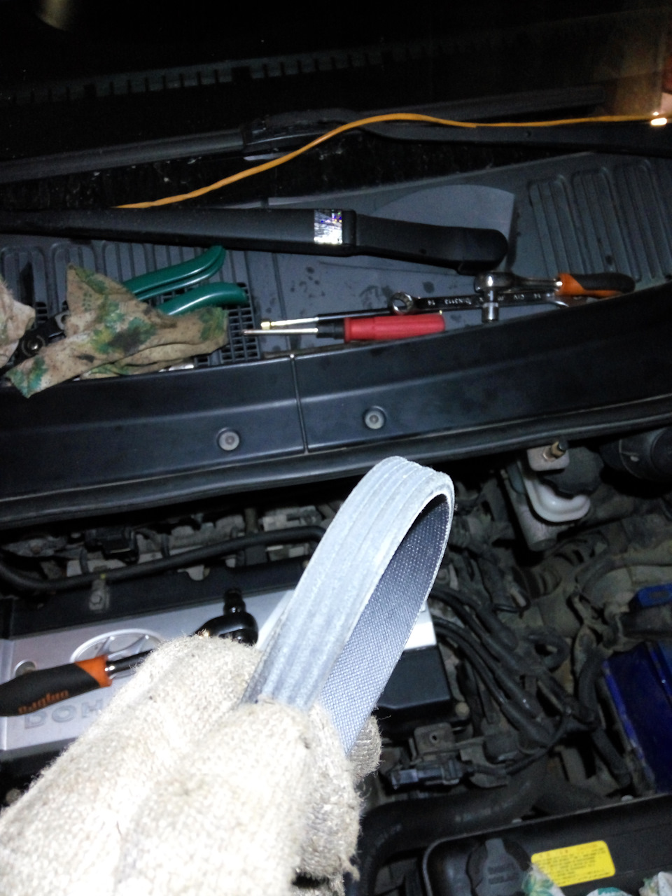

Из навесных ремней был заменен ремень кондиционера, фирма Contitech подвела, ремень за год превратился в хлам, поставлен был Mando.
Так же поменял ремень ГУРа, который доканывал меня свистом, его заменил на Dayco(качество понравилось, он с внутренней стороны как бы мохнатый).
Клапанную крышку сразу посадил на герметик, от греха подальше.

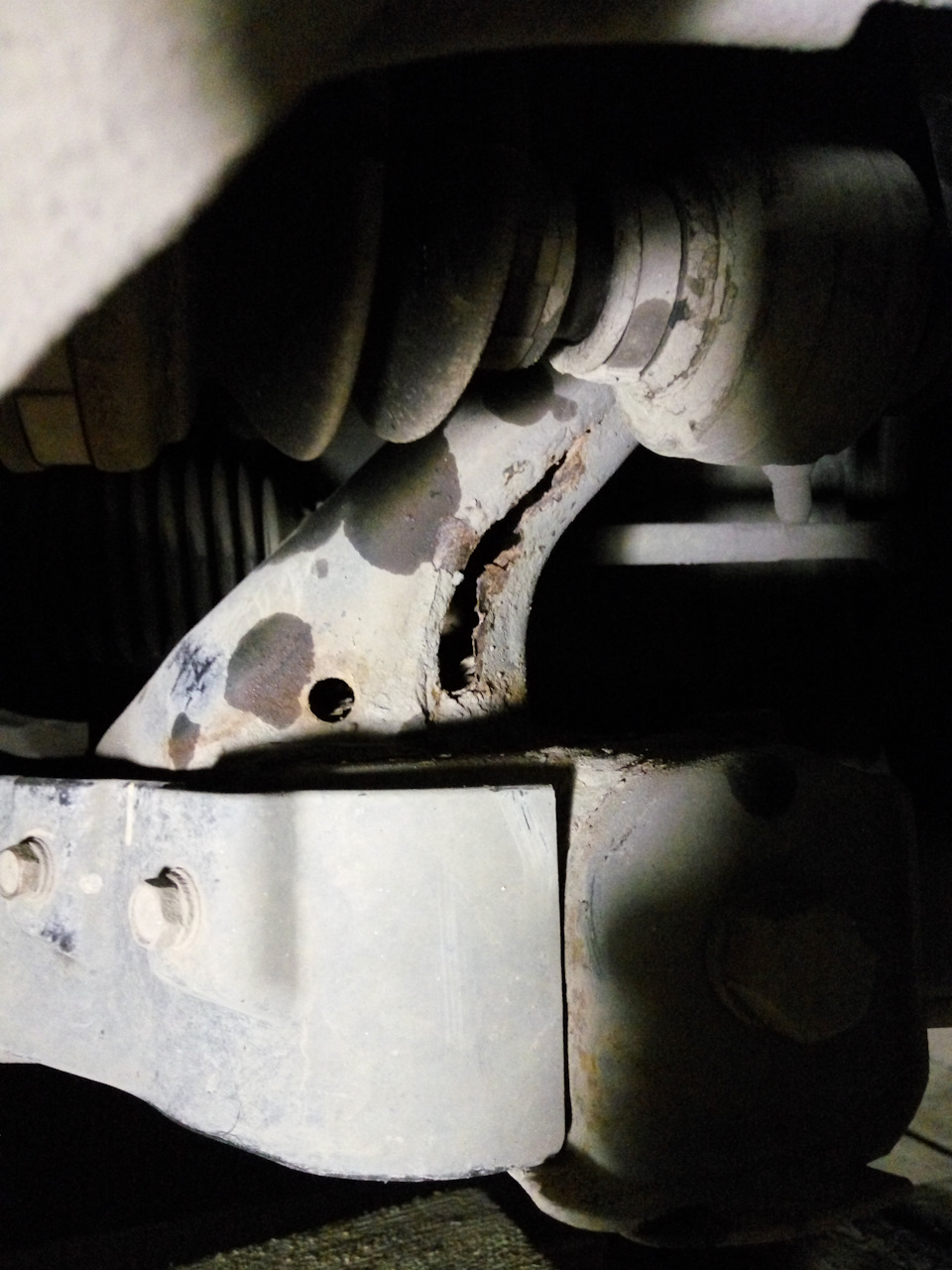

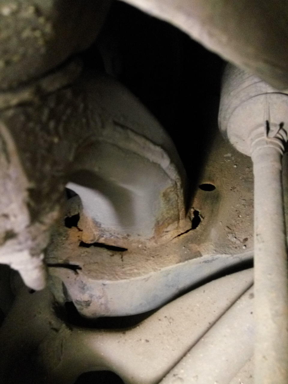

Проблемы с машиной не перестают меня покидать.Заметил, что подрамник решил меня покинуть.Причем с обоих сторон все симметрично.

Купил все зч для ремонта передней подвески, в выходные займусь.

Hyundai/Kia 24321-26002 Цепь газораспределительного механизма — 777р.
Hyundai/Kia 24431-26000 Планка направляющая цепи ГРМ нижнняя — 151р.

Значит КОС это оригинал?
Не уверен, а сказать точнее — не знаю
ну вон на фотке ты снял, там же КОС написано?
Это новый, я его испортил пока ставил((
аааа ок
а как испортил?
Ну у меня ключ есть трубчатый 8*10, и как оказалось сторона где на 8 идеальна для посадки колпачков на место, но так как мы с братом немного употребили, то ясность ума была нарушена, в следствии чего я поставил ключ стороной на 10, ну и соответственно испортил колпачок

Вы когда клапанную крышку отмывали маслоотражательную пластину отворачтвали? Жор масла может быть из-за забитых на ней сливных носиков, проверено лично на многих модификацыях этих моторов
Да, отворачивал.И все там хорошенько промыл.

Большая работа проделана. А не смотрел клапан вентиляции картерных газов? На расход масла тоже влияет. По ремню не скажу ничего плохого. Стоит Contitech уже 2,5 года ни одной трещинки (на днях снимал для проверки роликов). Может подделка попалась?
Походу, говорят их много подделывают.
Блин а че компрессию то не мерил перед вскрытием?)) Запчасти дешевле чем на ваз)) Я калину делал все дороже выходило. Подрамник вообще болезнь, хотя у меня 2004 года был матрас там подрамник вообще в идеале был
Так компрессию я как раз мерил, 11 во всех 4х цилиндрах.Подрамник буду пробовать варить.
