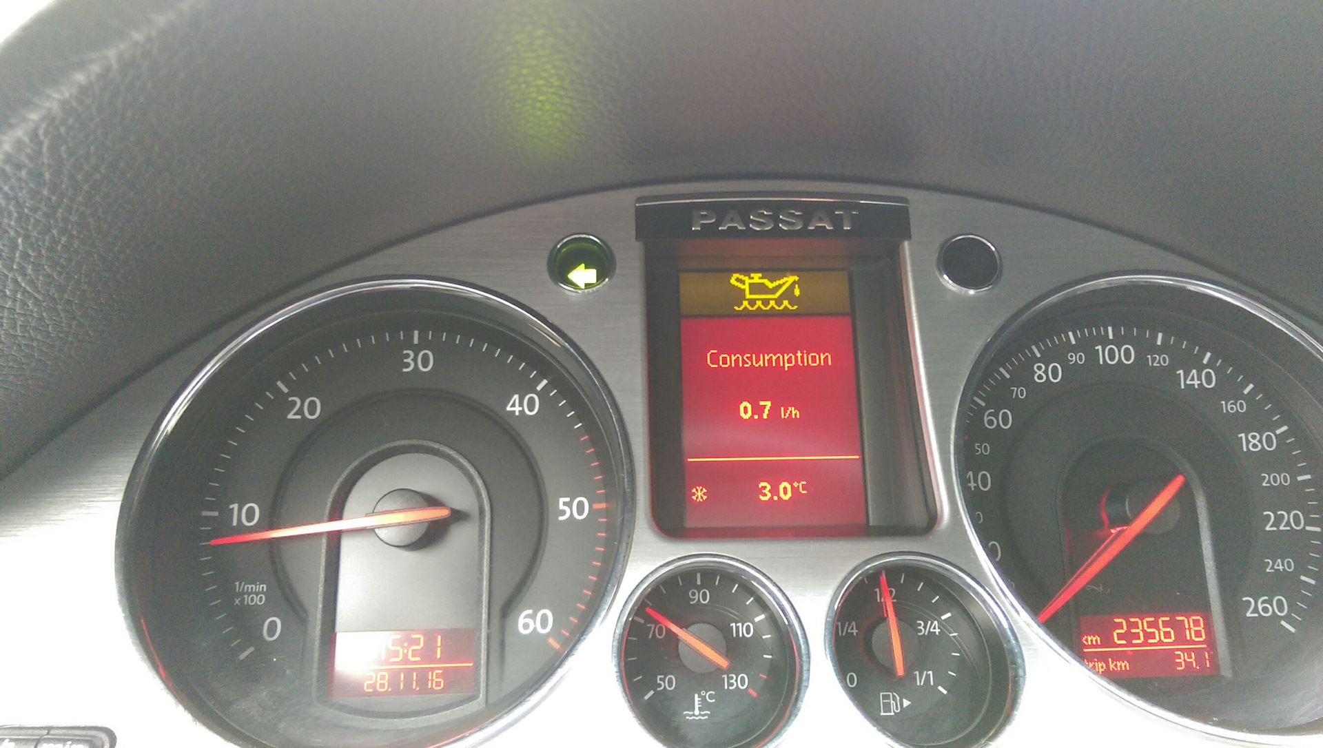

Вот такое у меня высветилось. У кого какие предположение?
Долил масла до максимума. Масленка не пропала.
Вычитал где-то вариант с снятием клемы(какую клему снимать "+" или "-"). За советы буду благодарен.

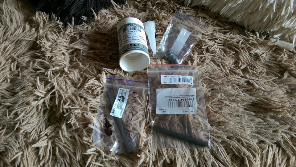

Шестигранник менял на масло насосе?
Еще не менял но уже купил детали, на следующей замене масла наверное заменю ;-)
Лучше не тянуть, тем более если не знаешь, когда он менялся и менялся ли. Ремонт куда дороже. У меня документы осталь от бывшиз владельцев. По ним менялся окола 50к назад. Скоро замена масла и буду менять шестигранник от греха.
Тоже буду менять ;-)
Два шестигранника брал? Короткий и длинный? В бочёнке гермет для поддона?
Да взял два, что бы потом избежать проблем при замене. В Боченке оригинальный герметик термостойкий.
Она должно тухнуть после открытия и закрытия капота, через 100 км опять загорается если масло не подливали.
Но у меня такая же хрень была закрыл капот а масленка горит, зная что масло в норме проехал немного, заглушил завел, потухла.
Как по мне то глуповато сделано.
У меня после доливки не тухло. Потухло с утра.
Долил масла, оно не потухло. Уже второй день
Была разок тоже загарелась, сразу далил масла и все погасло!
у тебя было все намного проще ))) Второй день так катаюсь… жду новый датчик )
Концевик замка капота непричем, если на панели показывает что капот открыт/закрыт, когда он реально открыт или закрыт.
Красная маслёнка показывает не уровень, а давление масла. Т.е. по щупу масло может быть в норме, а насос не работает.
Желтая — низкий уровень. И сбрасывается не сразу, а спустя какое-то время.

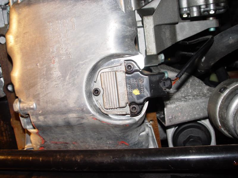

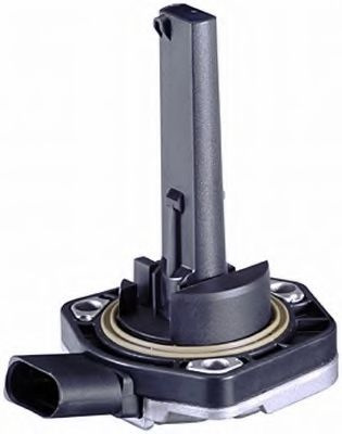

Уже посмотрели через "Васю" датчик уровня и температуры масла под замену.
Проблема с концевиком замка капота, сброс проверки уровня масла происходит через открытие закрытие капота.

Вчера был на диагностике, датчик уровня и температуры масла. Заказал, жду )
Вот и вся история) Заменить и кататься дальше)

Там надпись была, Check oil level. Готовлюсь всегда к худшему )

Масло было на минимуме, но после доливки не пропала масленка. Завтра утром гляну что там и как )

Концевик капота! Тем более что сам сказал что индикации открытия нет! А ошибка по уровню не сбросится пока капот не откр/закр!

У меня контакты на датчике уровня отгнили, такая же фигня была.
Месяц назад снимали защиту, вроде все на месте было. У нас еще похолодало резко, может из-за этого. Не знаю.
Пока фишку не снимешь, не увидишь.
Если уровень в порядке, то возможно датчик уровня или шлейф (кабель) к нему идущий надо бы проверить на исправность. Как то так мне кажется)…
Нужно бы глянуть. Ямы нету, вообще беда) Спасибо за совет, пару дней покатаюсь так, понаблюдаю.
Слышал, что давольно часто бывают проблемы именно вот с этой частью системы… т.к. расположена в самом низу и соответственно от этого бывают траблы…
я у себя менял датчик на 1.6 bse,
но еще может перетереться провода в жгуте идущие к этому датчику.
у меня сначала каким то образом провода там екнули визуальный разрыв сделали не помогло
в итоге замена замена.

Не торопись покупать его новый… для начала прозвонить его надо, и проводку проверить, контакт на окисление тоже…
