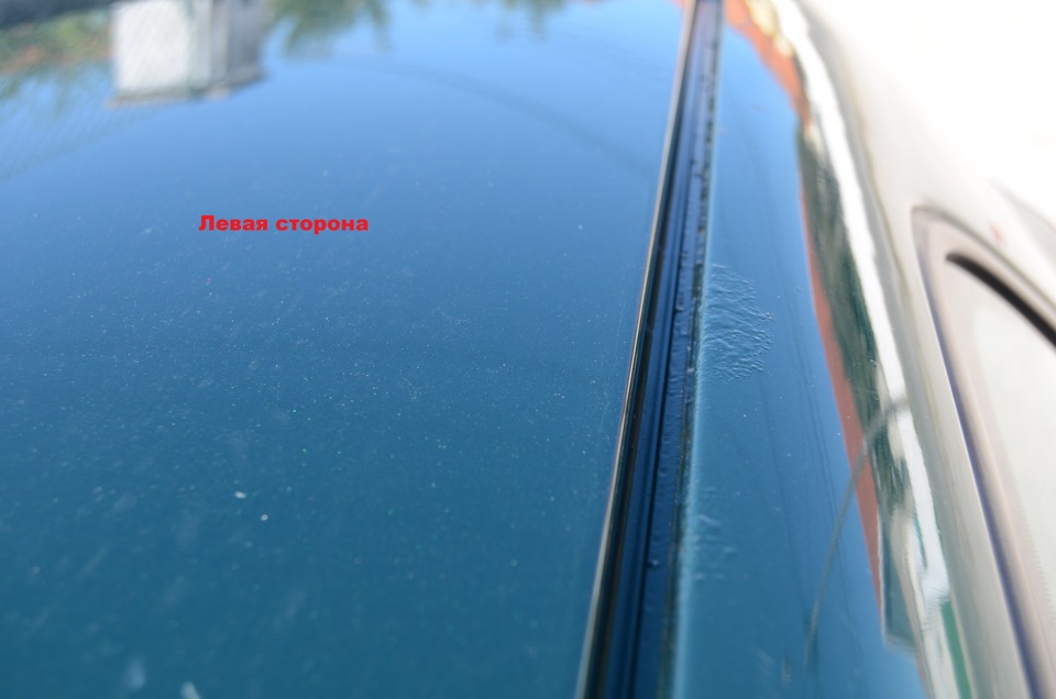

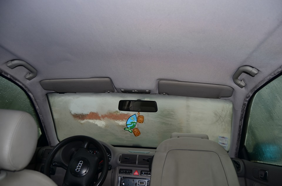

С момента покупки автомобиля, мне не давала покоя эта гниль, я думаю это еще с завода что-то провтыкали, плохо обработали в этих местах.
Машина была ударена в левое заднее крыло, точнее в колесо поэтому повело балку, которую я успешно заменил, но удар был незначительный, при снятии обшивки видно, что весь удар пришелся на колесо, там только немного прогрели метал, выровняли его налепили
(по-козьему шпаклевки, которая лопнула) и затем покрасили. Красилось в машине только заднее левое крыло, все остальное оригинальная родная краска. Не делал я этого так как в Португалии найти нормальную покраску практически нереально, красят все и резинки и даже стекла. Я был удивлен, что они грунтуют и даже не накрывают авто, потом все в мелкой пыли от белого грунта, особенно красиво смотрится на черном автомобиле :). Стоит такое счастье (которое даром не нужно) 90 евро одна точка. В моем случае мне бы понадобилось только за такую покраску отдать 180 евро, а + ко всему ремонтные работы со сваркой и шпаклевкой. Мне посоветовали наших украинцев у которых многие делали ремонт и остались довольны. Чтобы я остался доволен, это тяжело сказать, но из + это:
1) теперь машина сможет пережить эту дождливую зиму на улице
2) нет стремных трещин на краске (не знаю, как на долго, над душой не стоял не видел как все делалось)
3) самое главное нет ни одного подтека (чего я очень не люблю)
4) Краска совпадает в цвете
5) Все накрывалось кузов не испорчен грунтом
Из —
1) Потеряли наклейку с номером краски (зачем ее снимать если мозга нет назад повесить)
2) Проклеено плохо, даже в тех местах где не было стекол, накосячили
3) Слава богу снял фары и стекла 100% гарантия что их бы покрасили, но они умудрились покрасить грунтом пластиковые накладки под фарами.
4) Там где в крышу вставляются молдинги так же проклеено плохо есть места где по 1 -2 мм, закрасили крышу
5) Машина заметно крашена в этих местах, есть крошка от лака, обещают убрать полировкой когда краска и лак хорошо просохнет!
6) Немного покрашен край резинки лобового стекла
В целом я доволен за такие деньги португальцы мне вообще бы ее испортили, что пришлось бы продавать, но пару годков бегать еще будет, дальше будет видно.

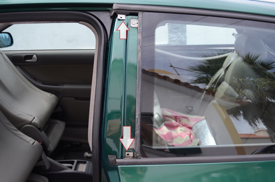

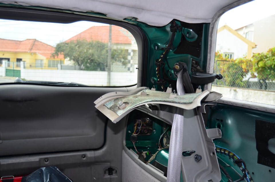

Чтобы разобрать салон мне понадобилось около 4 часов (люблю все делать не спешно чтобы ничего не сломать). В общем нужно было снять потолок, для того чтобы могли спокойно работать сваркой (об этом в другом посте расскажу). Затем снять задние сидения, задние облицовки, металлические накладки на задних стеклах, задние стекла, фары.
Для снятия задних стекол, вначале нужно снять обшивку, затем добраться до 2 гаек которые и держат это стекло к кузову, затем снять металлическую накладку которая на заклепках (их нужно высверлить), затем 2 заклепки которые держат резинку к кузову, и самое последнее это шуруп в районе механизма открытия стекла, стекло у вас в руках. САМОЕ ГЛАВНОЕ НЕ СПЕШИТЬ, все делать аккуратно и желательно вдвоем, у меня помощника при разборе не было, поэтому все было намного дольше.

у меня так в ручейках на крыше. а почему на последней фотке вздыбилась краска, или это до покраски?
Это так Португалы красят, это уже после покраски, это не краска вздыбилась это они какой-то гадостью намазюкали там чтобы дальше не проявлялось, посмотрим на сколько хватит))
