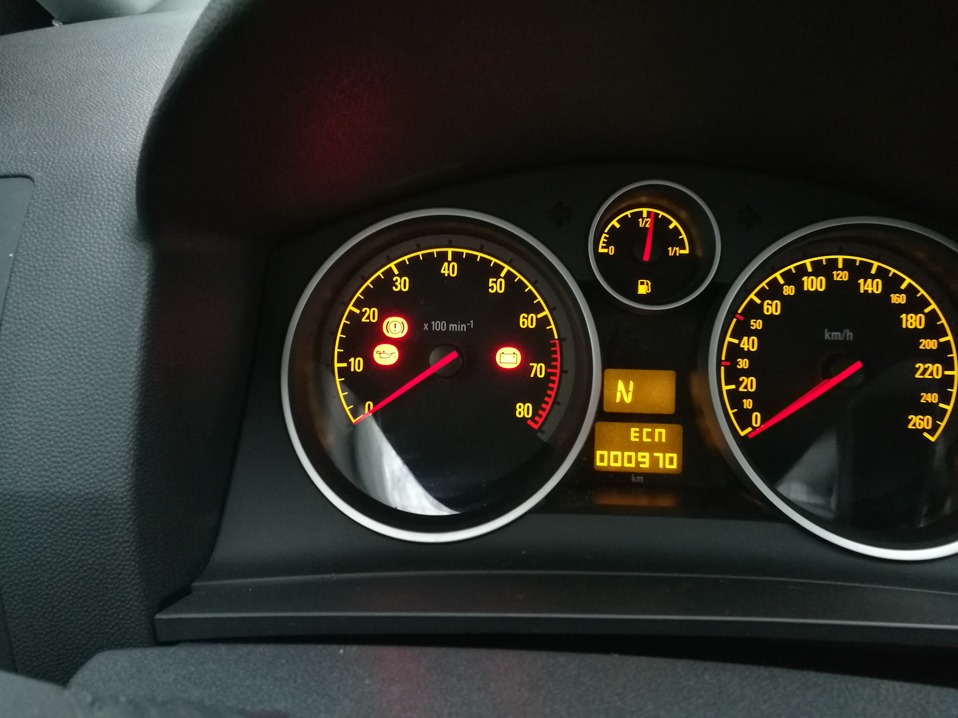

Уже три раза на индикаторе коробки передач всплывала буква F и машина не заводилась.
Плюс сегодня, при педальной диагностике всплыли 2 ошибки. 000970 и 170000. Если 000970 не особо критичная, если вовремя обнаружить, то 170000 общая, всплывает у многих, и по разным причинам…

Помочь не смогу, т.к. у меня проблема оказалась банальной. Устанавливали сигналку с автозапуском, отключали блоки, а ошибки не сбросили. У меня ошибка 170000 периодически так и светилась из-за автозапуска. Но машина работала отлично. На данный момент машина продана с пробегом 147 тыс.

Сегодня менял стойки, криворукий сервисмен не воткнул фишку абс(незнаю зачем снимал, фишка убирается в сторону, он же разьем разеденил) в итогу уехал с сервиса а коробка дальше второй не втыквет и горит на спидометре абс и ключик(ушла в аварийный режим) поставил фишку на место, сбросил ошибку и через километр вмсе погасло, все отлично. Ошибка таже самая170000, пишет что коробка не коррекно принимает сигнал или что то в этом роде.
Такого варианта еще не слышал))) Что доказывает, что ошибка 170000 очень обширная.
