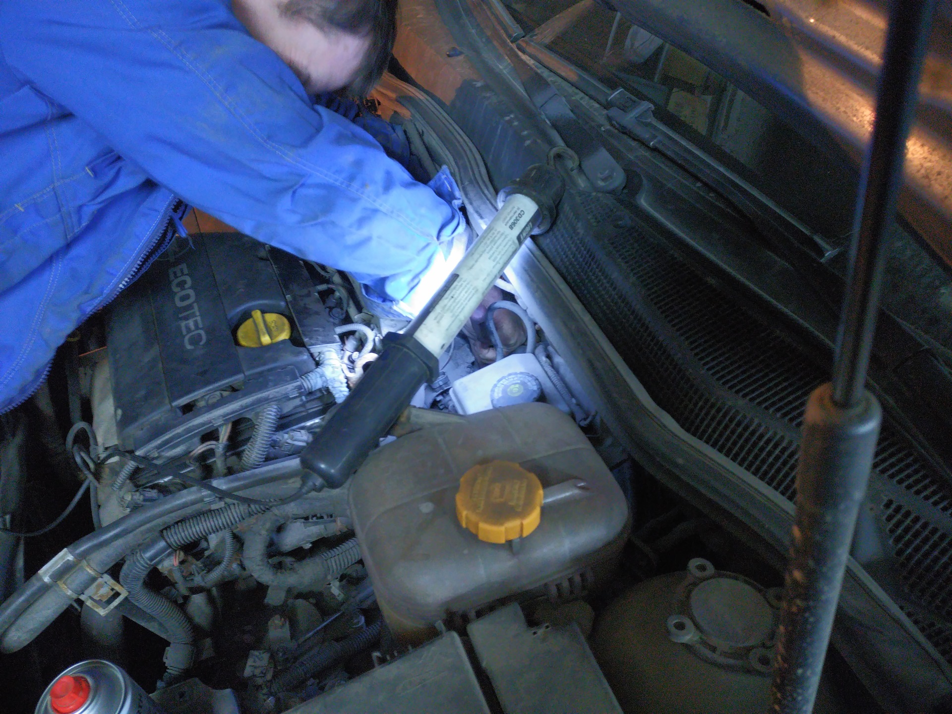

Начали проверять все провода и разъемы. Все оказалось целое. Дальше он опять сел за комп и начал разбираться дальше. Решил осмотреть, вроде бы, селектор акпп. Он находится в самом низу, левее расширительного бачка антифриза и тормозной жидкости.
И вот был найден сгнивший провод, в самом низу, до куда не добраться и не сфотографировать.
Потом он его как то вытащил —
Электрик все пропаял, нарастил провод. Оказывается под зеленым окислом остался тонюсенький проводок(как волос) и давал кое какой контакт.
