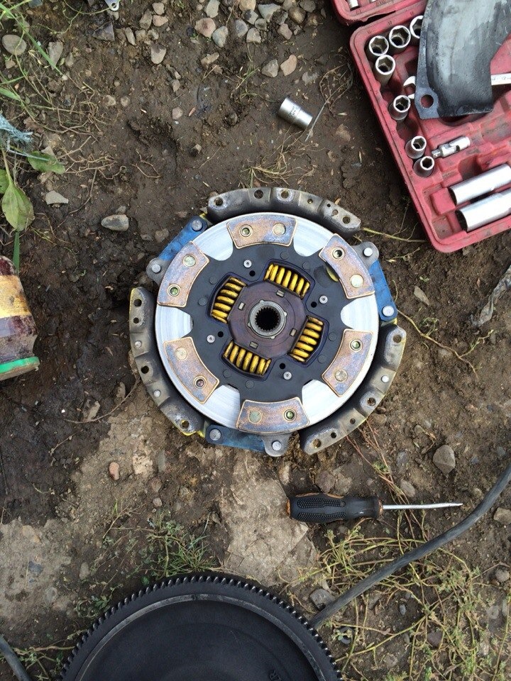

3 этап DSL для меня в качестве участника не состоялся. Все закончилось на неделе перед этапом. Поехал потренироваться и за 3 круга, притом даже не боевых двигатель застучал, да застучал так что похоже оборвало шатун (двигатель еще не разбирал).
Далее привычные действия по замене мотора, рассказать тут особо нечего все как обычно.
Проблемы начались когда я решил поменять заодно и коробку, с большим хрустом втыкались 2ая и 3тья передачи. Коробка была найдена за совсем небольшие деньги, но без колокола и от сильвии, по своей суть абсолютно такая же как и тонкая коробка скайлайна.
Сняли колокол с моей коробки поставили ну эту срастили все с двигателем засунули в машину, проблемы начались когда я решил установить свой кардан, он оказался слишком длинным! Берем рулетку, и выясняем что задняя часть коробки длиннее на 5см!
Обрезать кардан дорого, пришлось подбирать, в итоге подошла передняя часть от 13той сливы, она короче на 4см. Следующая проблема началась из-за того что кулиса тоже сдвинулась на 5см, здесь меня выручила болгарка, подогнал тоннель под коробку.
После первых покатушек выяснилось что давит масло из под клапанной крышки, прокладку поменять заняло 30минут. Просто откручивается крышка вынимается старая резинка ставится новая, углы промазал герметиком на всякий.
Сейчас похоже что все основные проблемы решены, надеюсь так оно и будет, уже устал заниматься машиной вместо покатушек, и всерьез задумываюсь о ЖЗете.
