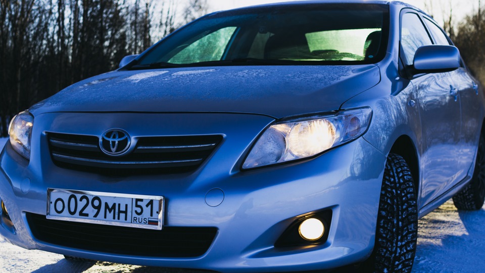

Такая беда приключилась. Утром ничего не предвещало беды, приехал на работу, заглушил, закрыл, ушел. Вечером пришел, открыл, завел, на панели не горит N, не слышно звуков переключения передач, на педаль газа не реагирует. В чем беда?

У меня было такое, только мотор актуатора умер заклинил, не мог найти причину что могло быть, менял мозги, опять не работает, оказалось что мотор помер, диагност подключил комп, что то вс натыкал обучил и все заработало

Аккумулятор снимал до этого?
Нет
Вот здесь есть информация как с помощью перемычки считать ошибки www.drive2.ru/l/10421902/
Лучше записать на видео, так посчитать проще =)
желательно знать номер ошибки конечно, но я так понимаю сканера нет у тебя.тогда сделай самодиагностику чтоб узнать номер ошибки.как сделать погугли
На панели ошибок нет, есть ELMка с китая, думаешь считает что-то?
по коробке она не читает, но попробуй мало ли
А вообще что может быть?

у тебя робот? я правильно понял?
Да
без ошибки сложно сказать…возможно контачит какой то датчик связанный с кпп.может актуатор не работает один из двух.вариантов много.может мыл на днях под капотом и вода попала где то
сделал диагностику — 35 — ошибка управления положением сцепления (P0810)
Значит все стандартно…актуатор сцепы хандрит, если конечно больше никаких ошибок нет, хотя обычно он по другому проявляется, но видать подмерз и стал выделываться.снимать перебирать ремонтировать, в интернете полно отчетов по его ремонту.сцепу давно менчл?
вообще не менял за 42 тысячи пробега
Ты с салона брал или с рук ? Если с рук то до тебя ж тоже человек катался
после танцев с бубном, точнее скрепкой, удалось оживить коробку
Ини сделал чтоли
да, после ини ожила
Ну и хорошо
