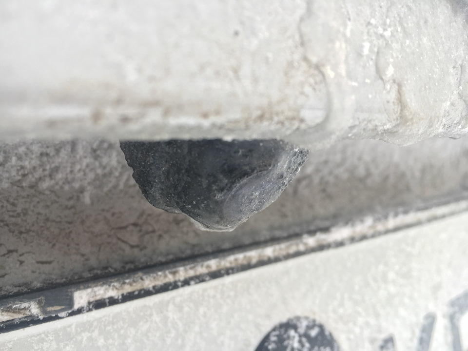

С наступлением влажной погоды, начала глючить камера заднего вида, мерцать и через раз включаться, а после очередной мойки вообще перестала работать.

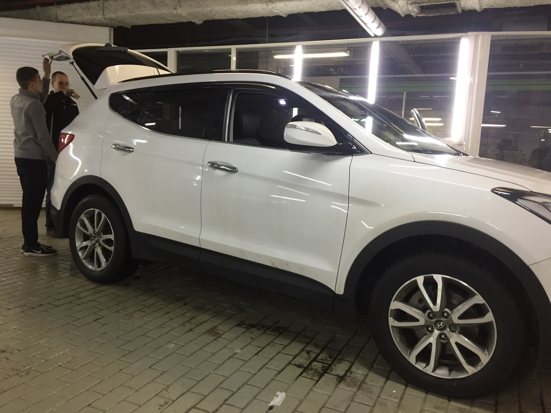

созвонился, договорился, ребята разобрали крышку багажника,

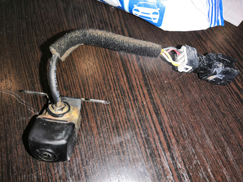

достали камеру, как и ожидалось корпус оказался не герметичным и внутри была вода, платы окислились, всё почистили, камеру за герметизировали, поставили обратно и о чудо всё работает как и раньше, за работу взяли 2500руб.

пройденный этап у ребят, временно работает потом умирает окончательно тк окисел ну не уберут они совсем, + сожранные дорожки и тд и тп
Если повезёт то надеюсь будет работать !
а так потом меняют на китайскую в наш корпус засовывают
