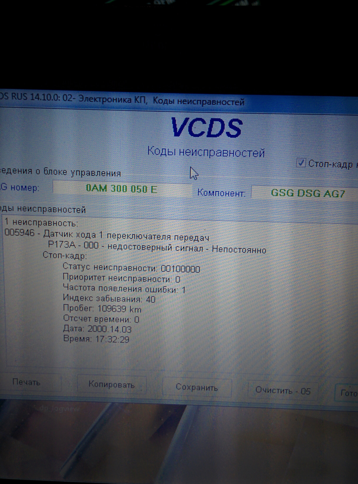

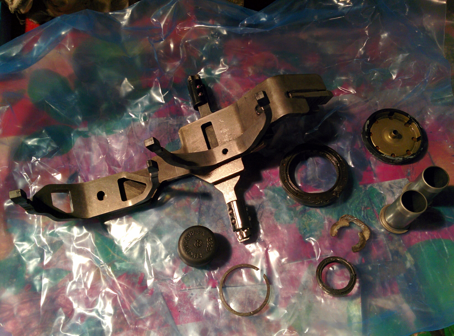

Еду тихо мирно с работы, трогаюсь на перекрестке и получаю легкий пинок… Смотрю на приборку и вижу заветный ключик… Конечно же первая мысль, что приехала коробка. Достаю шнурок и вижу ошибку…
Ну с весёлым настроением прусь до дома, по пути обнаруживая, что пропали все не четные передачи 1,3,7. Прикидываю где бы поставить машину, дабы не включать заднюю передачу, так как и её тоже может не быть.Но она была, как оказалось повезло!
Благо драйв великая штука и тут есть хорошие люди кто помог справится с этой бедой! В итоге меня отправили к ОД! да да )
Пока делали диагностику, предварительно сказали, что это либо мехатроник либо коробка…
Прикидываю во сколько обойдется весь этот ремонт, под новый год то!

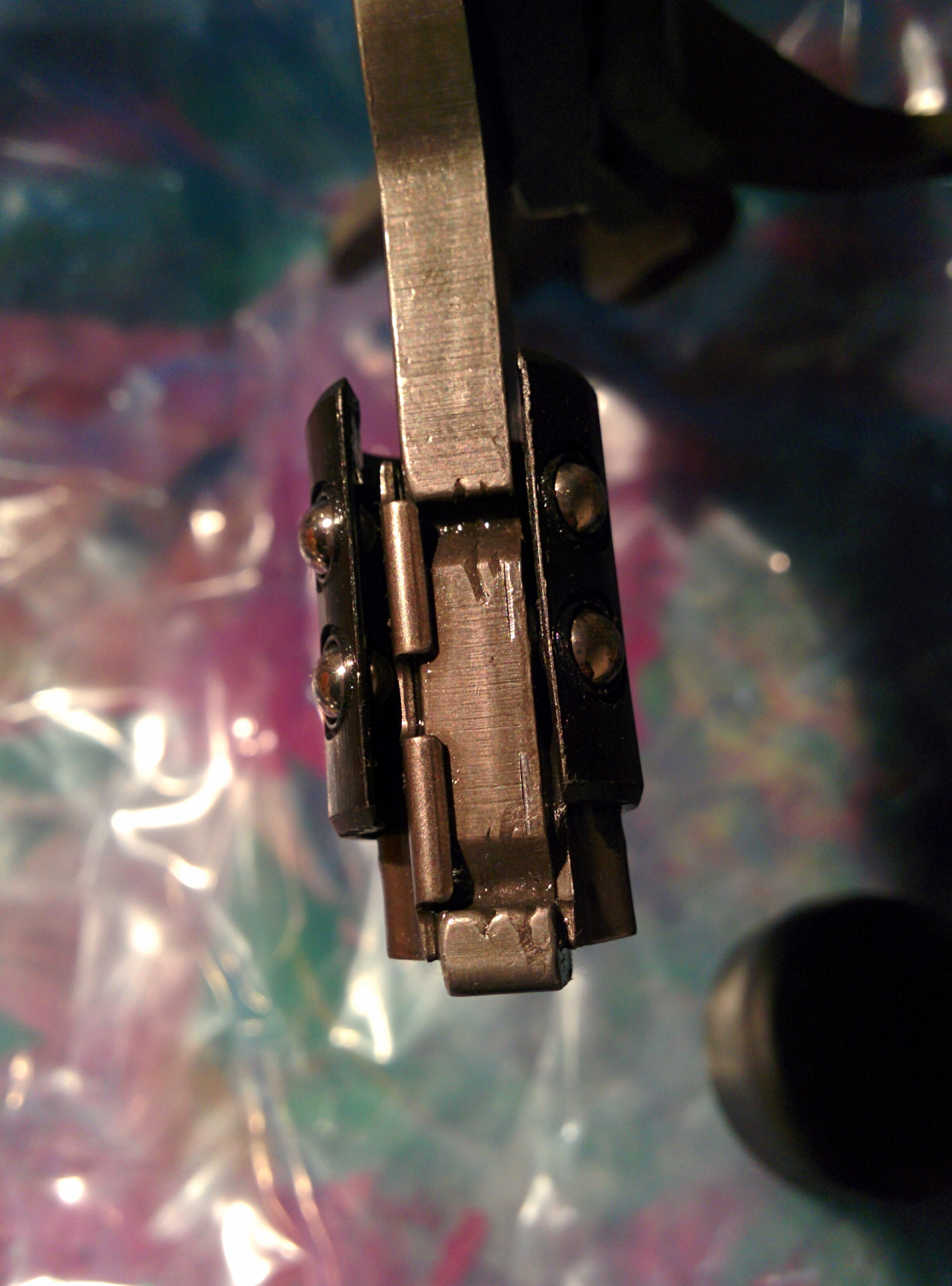

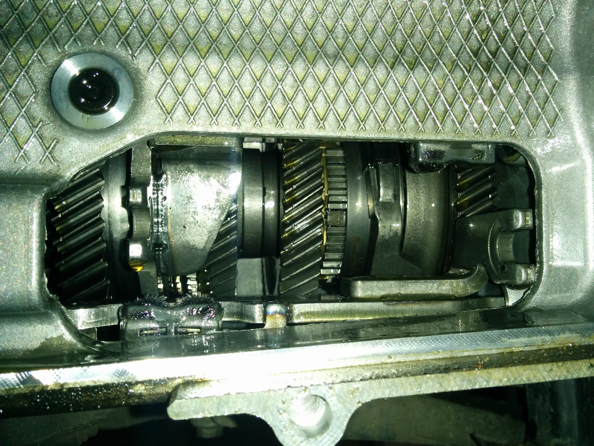

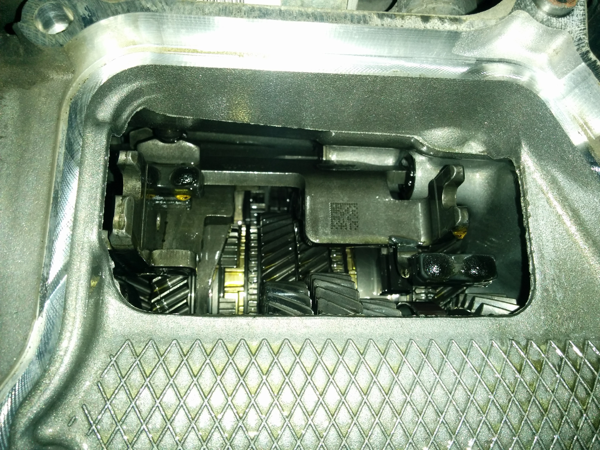

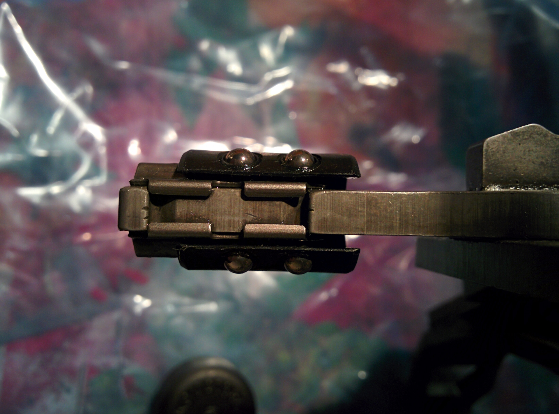

В итоге сняв мехатроник нашли на датчике отломившийся кусочек вилки! из-за чего у меня и выключило половину коробки! Одним словом повезло! так как если бы ездил дальше, то вилка окончательно бы рассыпалась и выключило бы всю коробку!
Как сказали ОД это распространенная проблема и именно с этой вилкой, мать её… Да и цена не такая большая 4500., а рабы конечно много.
По итогу сняли коробку, промыли все внутри, заменили вилку, на нового образца! Там уже идет не пластиковая втулка, а металлическая.
Вот так вот мы и закончили 2016 год))

"По итогу сняли коробку, промыли все внутри, заменили вилку, на нового образца! Там уже идет не пластиковая втулка, а металлическая."
Как раз всё наоборот. На вилке н/о подшипники пластмассовые.
Так речь не про подшипники, а про втулку которая их держит
Втулка и есть опорный подшипник.
А по какому каталогу запчасти смотрели? Что то в етке не вижу внутренностей коробки
Я в ОД делал, они мне все и подбирали
Привет. А чего тему назвал вилка 6 передачи? Заменили то явно не её. И проблема была не в ней. А в другой вилке/вилках
Всмысле не её?! Вилка включения 6-ой передачи VAG 0AM311562K
Хм. А передачи пропали то нечетные… За них же другая вилка отвечает)
