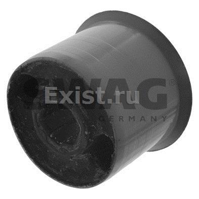

В планах уже давно была замена сайлентов, но я все как-то не решался. Очень разные отзывы здесь по этой теме) На шайбы от RS3 я все-таки не созрел — выбрал золотую середину!
Остановился на SWAG, поскольку оригинал уже давненько не продается.
Менял сразу и передние и задние сайленты передних рычагов.
Пессовали под другим углом, специально под заниженную подвеску.
Стало конечно пожестче! Подвеска моментально присобралась — приятная упругость появилась.
Вибраций тоже стало больше)) пришлось балансировать колеса, на старых не ощущалось, а эти сайленты сразу все передают.
Была возможность сравнить с шайбами от RS3 — в управлении разницы особо нет, но немного помягче.

а почему именно этой фирмы взял?
Других не было
Я с левой стороны поставил Febi ( 38659 ) с правой остался оригинальный
а нет номера именно резинок от РС?
а номерок можно, как в эксплуатации?
хотел Lemforder, но чего то не найти.
вот номерок, оригинала 1K0407183G
я после занижения все вышесказанное ощутил, а если такие ещё сайленты втулить, зубы по р-ну собирать буду ))
Уже год катаюсь, даже больше, так что маст хеф)
так ты ставил от S3 или RS3?
От РС3
Оригинал ( 1K0407183G ) это тот же самый Febi ( 38659 )
оригинала нет в продаже
На сайлентблоке от febi стоит оригинальный номер на резинке (1K0407183G) ;))
на SWAG тоже ;))
SWAG и Febi под одной крышей ))
ну значит все ок)
Это я и хотел сказать))
катаюсь на таких полгода — доволен!
намного лучше стока и не жесткие как цельнолитые
ну да) шайбы пожестче
разумно! )))
разумно)
