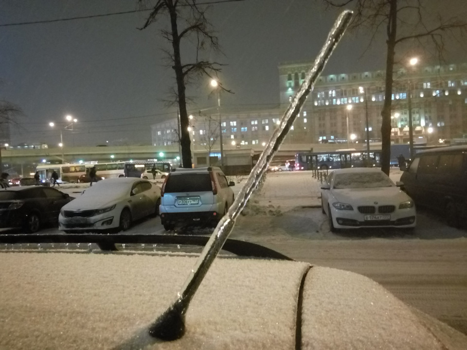

В первое же лето, приехав в деревню, решил спрятать авто в гараж. Идея конечно была хорошей, за исключением одного, но. Гараж строился для хранения "Горбатого Запорожца" (ЗаЗ-965), позже перестраивался, что бы разместить в нём "ушастого" (ЗаЗ-968), а затем и "мыльницу" (ЗаЗ-968М). Объема внутри более чем достаточно, а вот высота ворот оказалась для Yeti "в притирку". Заехал в гараж нормльно, а что бы выехать, пришлось выкручивать антенну. Поиск вариантов был не долгим. Либо "плавник" с Али, либо оттуда же "заглушку".
Сначала заказал плавник. Пришел, качество такое, что пришлось дорабатывать напильником и наждачкой, а покрасить уже не хватило запала\желания\сил. Далее присматривался к "заглушкам", но сильно переживаю о значительном ухудшении приема, хоть у нас и двойная антенна. Но в очередной раз благодаря Simpotulechka нашлось альтернативное решение. Встречайте:

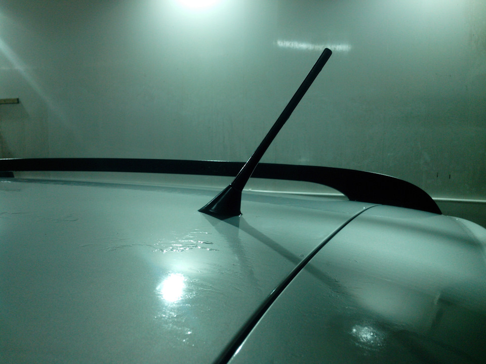

Короткая антенна от Citroen/Peugeot. Артикул: 6561N3
Недостаток, если так можно сказать, только один: поверхности основания и антенны имеют несколько разную форму и выглядит, как-будто незакручена до конца. Меня это нисколько не смущает, если что, и это легко решаемо:
Важно: Что бы антенна села плотно, как и штатная, неоходимо напильником укоротить резьбу и оставить только 5 витков.
Приём в городе никак не изменился, за город еще не успел выбраться, отпишусь если будет хуже.

Под пластиковой оболочкой должна быть спираль из достаточно тонкой проволки. Просто так обрезать не получится, будет выглядеть обрезанной и принимать совсем не тот диапазон частот. Проще её просто выкрутить и забыть что она там была :)

может пару витков на резьбе спилить — чтоб плотнее села?
А вот это уже надо смотреть, да, ставил в холод на мойке, чет не хотелось смотреть даже что там не так)
Не помогает, я укоротил. Там угол углубления другой.

У меня есть парочка запремеченных мест для проверки, скоро доберусь туда. В отличии от китайских заглушек (болтик с красивым колпачком) — это действительно антенна, действительно оригинальная, и всего за какие-то 320 рублей. :)

Нормально себя ведёт. Антенн всёравно 2.
Разницу в приёме не заметил. Во всяком случае у нас.
