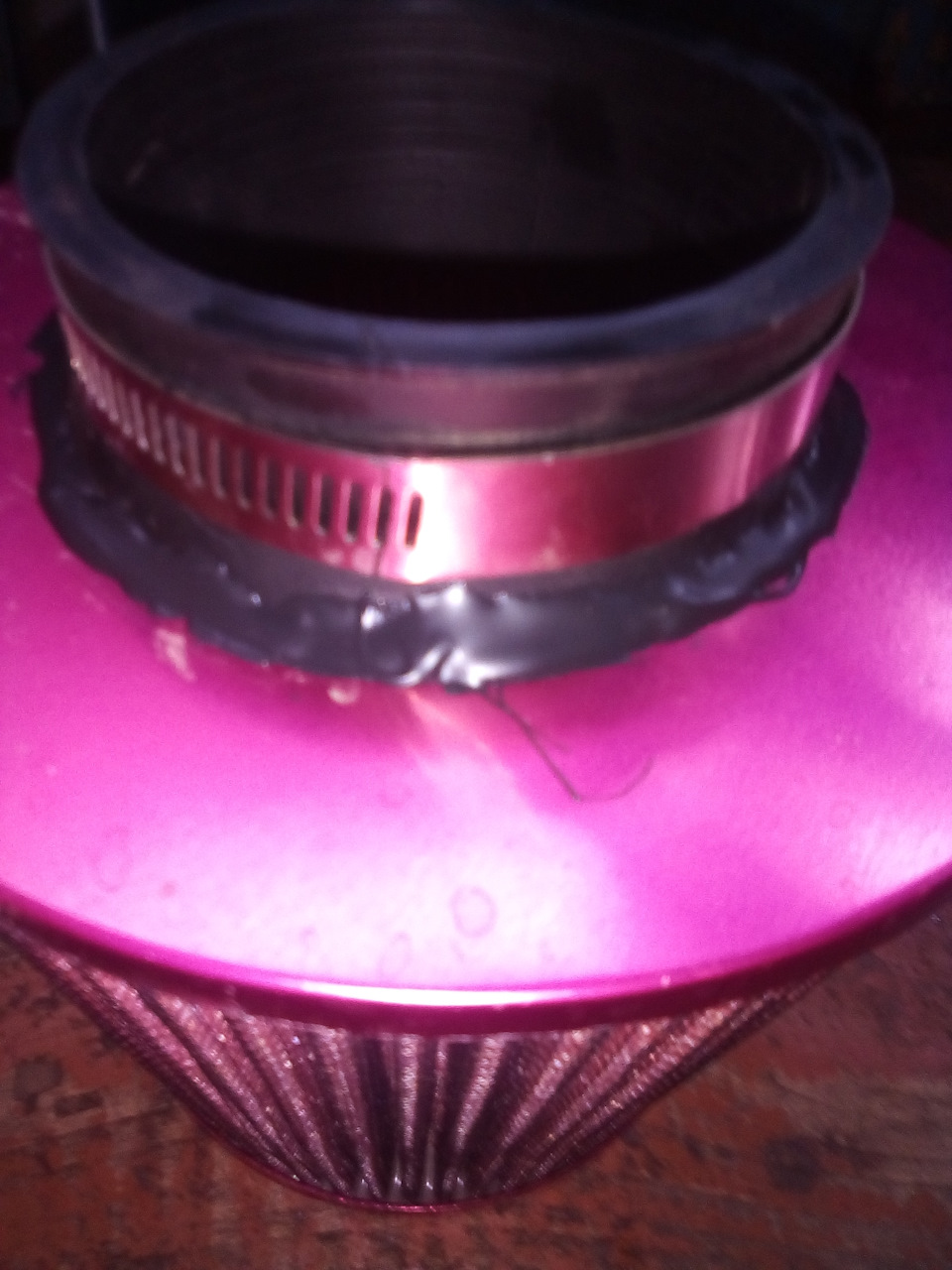

привет всем моим читателям на одометре 25000 км на приор движке заменил масло поскольку машина на валах и двигатель крутится до 8000 оборотов теперь приходится менять его чаще раз в 7 т.км
( раньше менял раз в 10 т.км)
были заменены главный тормозной цилиндр прожил где то около 5 лет
подшипники генератора пробег(15 т.км)
также поменял нулевик (у меня их два пока один стоит другой моется пропитывается и ждет очереди)
apexi для ваза дороговато
поэтому простой проспорт
стоит главное обслуживать каждые 2000км
еще заметил такую тенденцию если его не обслуживать во время то расход прибавляется 200г на 1000км по бк
также начался поджор масла (300 гна 7000 км) причина почти перекрытый патрубок картерных газов в силу конструкции ресивера прокартакже был найден еще один недочет этого ресивера провода 2и 3 катушки зажигания сильно нагреваются под ним и начинают плавятся (в моем случае замкнуло провод второй катушки на корпус)симптомы удар как будто порвался грм и не крутит стартер
(на тот момент я этого не знал и меня тащили на буксире)
лечится заменой силового предохранителя справой стороны под бордочком их там всего три
так же я заизолировал провода и примотал их сбоку катушки чтоб незадевали об ресивер
всем спасибо)
