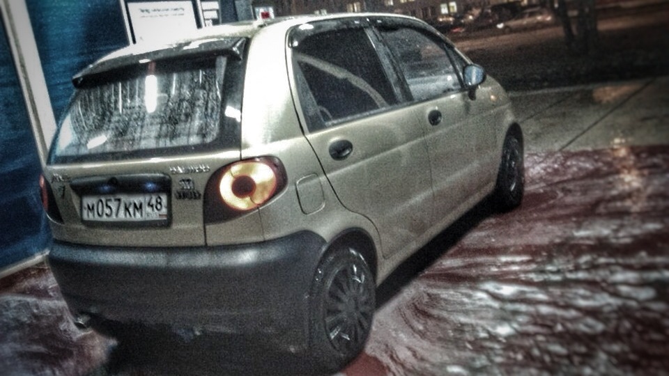

Ребят заклинило левое заднее колесо, никак, задом едешь тащиться заблокированым, едешь вперед проде начинает раскручиваться и можно ехать, как выдумаете цилиндр полетел ?
и чего стоить будет в сервисе, а то зарплата еще только впереди а ездить надо

У меня было подобное, накладки от колодок отлетели и заклинило, но до этого ручник пропал.
Приезжай на диагностику)
машина уже в сервисе, то что было внутри все рассыпалось, купил цилиндры новые, бошовские колодки, скоро позвонят забирать машину
Обычно так колодки присыхают. Замена колодок и все. Стоят они не дорого.
Ну и могут все остальные болячки вылезти, замена ступицы, подшипника и т.д.
