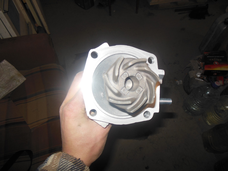

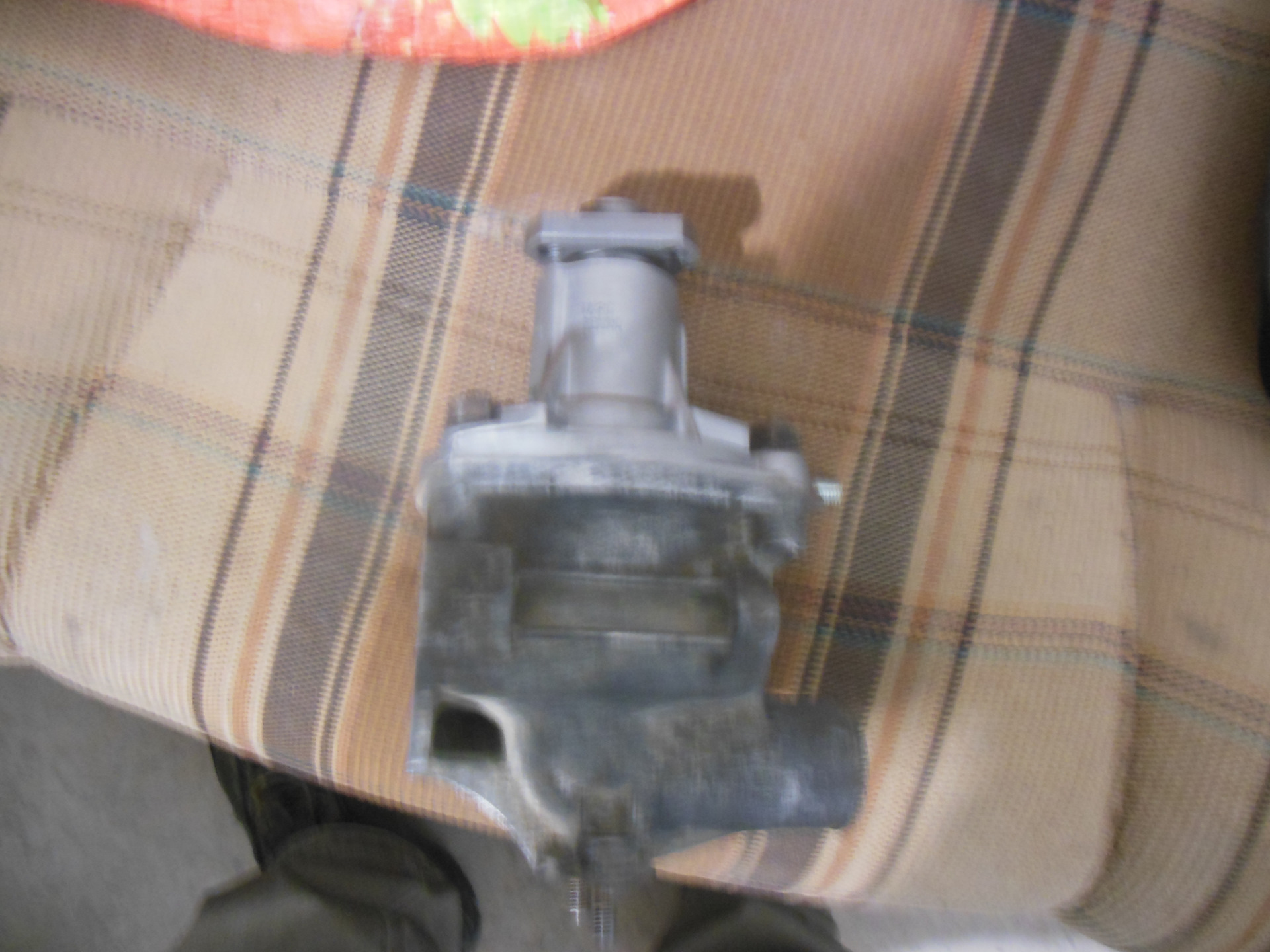

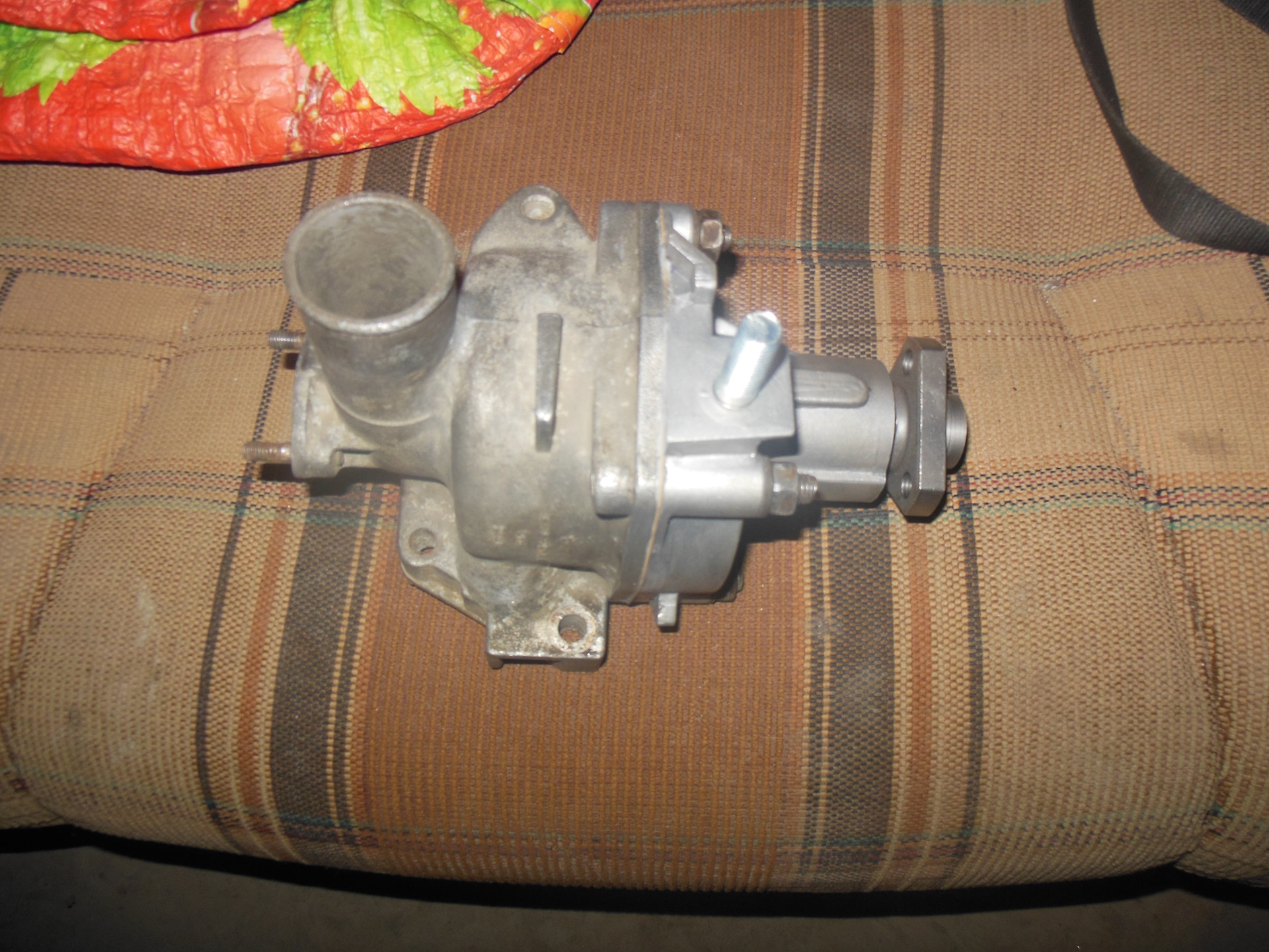

Всем привет!Надоело мне то течет, то издает звуки посторонние помпа. Вот как каждый год Я меняю помпу на своей машине, а бывало и два раза в год менял.Перепробовал много фирм-такие как ТЗА и ТЗА брал в сборе, фенокс, крафт, лузар(служили они от пол года, до года не больше) и даже какая -то б/у без названия лежала в гараже-которая проходила дольше всех, аж 1.5 года.Ремень не перетягиваю, в системе всегда антифриз.Может быть причина в том, что я кручу двигатель, или не качественные запчасти.Вот заказал помпу в отделе иномарок, через три дня пришла.На первый взгляд выглядит очень качественно, упакована, лежит прокладка, но есть одно но:крыльчатка на помпе с малой производительностью, но посмотрев в инете ролик за помпы, а точнее за крыльчатки помп.Пришел к выводу, что помпы с малой крыльчаткой идут с корпусом ваз 2101, а помпы с большой идут с корпусом ваз 21074.На выходных думаю установить и ожидать хорошего результата.ВСЕМ УДАЧИ!

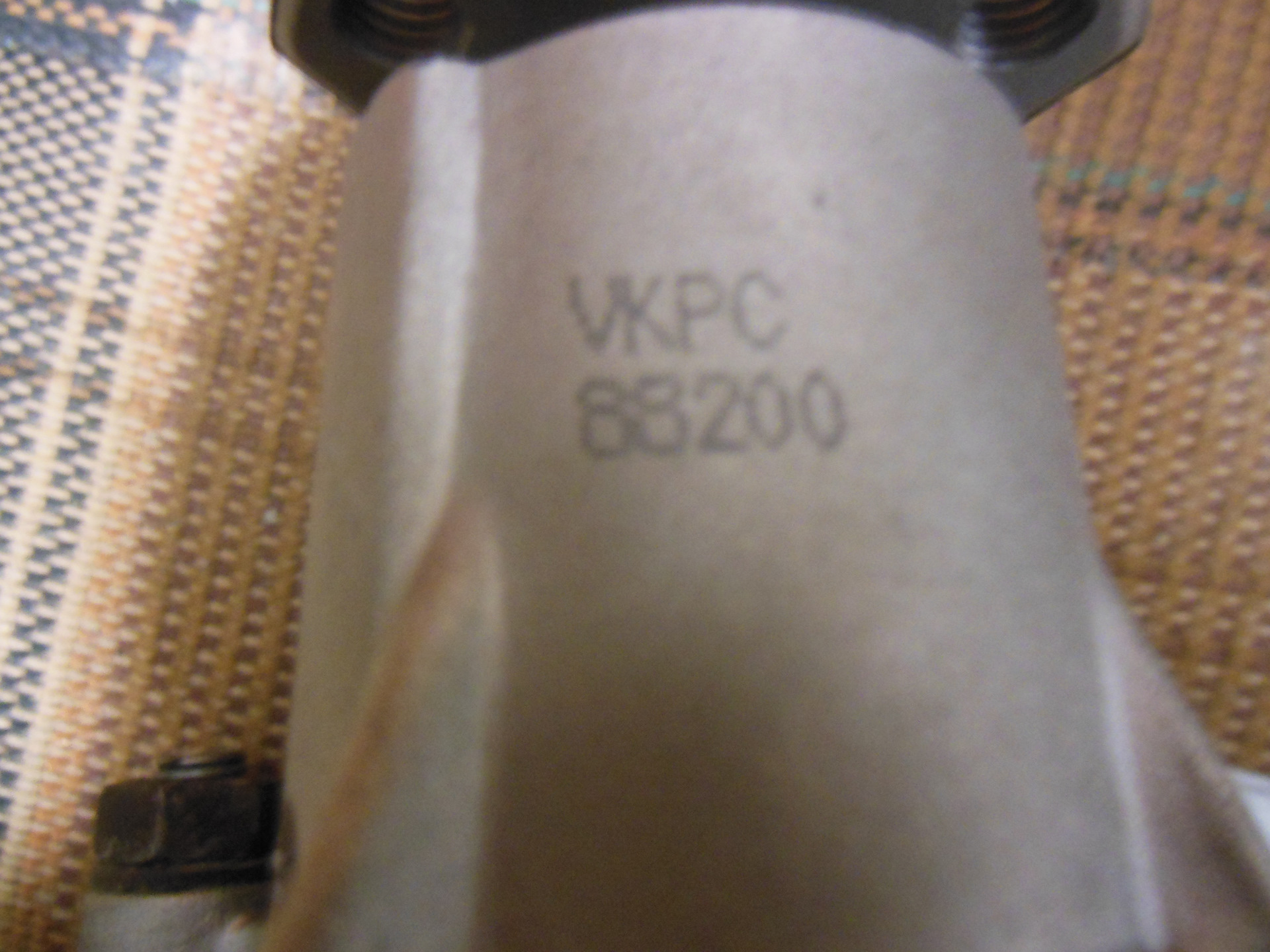

Взял помпу SKF VKPC88200, но у меня совсем другая коробка (чисто синяя с белым принтом), сама помпа вроде по виду такая-же, но надписи VKPC88200 на корпусе нет, эта надпись нанесена на шкив и сам шкив у моей не треугольный, как у этой, а круглый, а на валу помпы выбиты буквы WAB. На корпусе есть только надпись D-04-21 (и всё, больше не каких надписей) и отлит ромбик, как и на этой помпе. Диаметр крыльчатки 61,5 мм.

Я тоже импортную помпу поставил, но чтот она по щелям покраснела от тосола. Чую капут ей будет скоро. А у скф какой номер ? если заказывать через инет.
skf vkpc 88200

существуют два корпуса, 01 и 074,01 под маленькую, 074 под большую.вот я поставил в 01 корпус.
Корпуса отличаются шириной конуса . В идеале всё равно в какой корпус . У меня корпуса все 01. А крыльчатки ставил всякие. круче это пластиковая. там и лопостей больше и площадь . Но я то валики перед сборкой смазываю если мало. Обычно мало. .
ну и что ты мне предлагаешь тебе дать, чтоб ты смазал валик)))))
Не смеши .)) Я тока себе мажу. Видео глянул. В корпус 01 можно ставить всё что попадётся . а в семерочный лучше широкие. Хотя если поставить 01, то хуже не будет. Будет ровно как и в 01 корпусе. Вона на феноксе и на обратной стороне лопостя есть. Они до конуса как до луны. А работают. Так что . Поставил и катайся. Чего будет всё твоё.))
