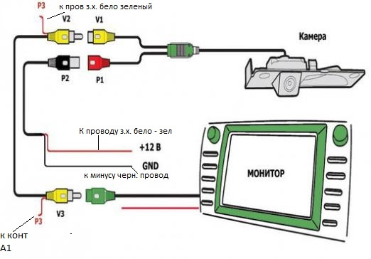

Добрый вечер, нет так довно поставил камеру заднего хода, за основу взял статью установка камеры з.х
Есть не большие нюансы которые возникли у меня:
Если у вас комплектация Стандарт; Норма или Норма +, то подключение будет по следующей схеме рис 1.
Если у вас с камерой не идет управляющий провод (красный хвостик на рисунке), тогда можно использовать обычный одножильный провод, я использовал пвс 0,5 мм 2, и протянул вместе с тюльпаном.

Куда этот самый управляющий провод то подключать?

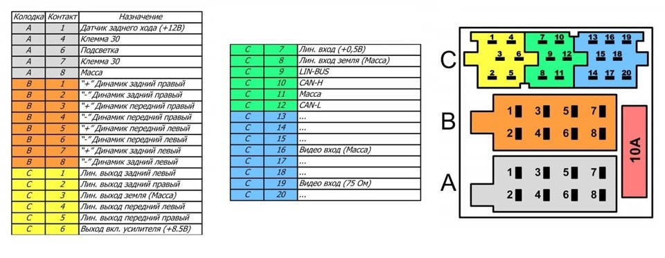

С зади к проводу лампочки заднего хода, в месте с "+" от камеры (бело зелёный провод или зелёный), а с переди в (серую колодку) которая идёт к магнитоле на схеме А 1. P.S. Если у вас Гранта люкс, тогда у вас с завода уже проложен провод А1
