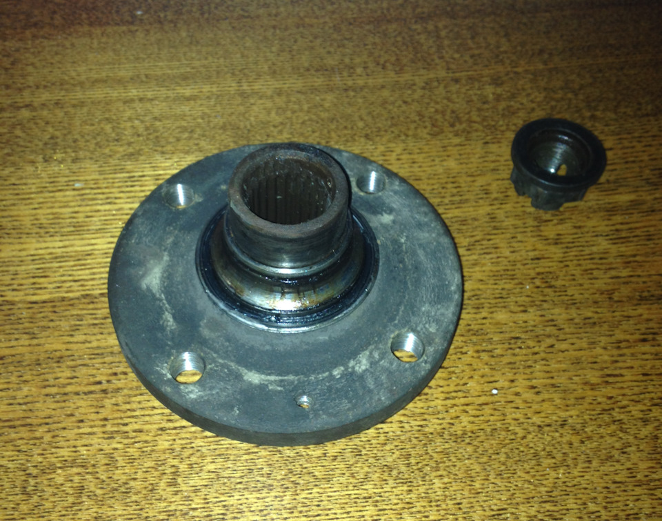

Взяли поворотный кулак и поехали на Логане вождя к знакомым в гараж выпрессовывать старый подшипник. Когда его вытащили подшипник развалился в руках и был вынесен вердикт что и самой ступице хана(((
Далее начались активные поиски новой ступицы в Краснознаменске… Выяснилось что ступицы на Логан бывают двух видов: на 21 и 23 шлица, нам необходима была с 23 шлицами, а везде была как на зло на 21 шлиц… Итак на часах 16:00, на улице смеркалось, новой ступицы нет, замерзли, машина нужна на следующий день, а она разобрана у Саши в гараже(((

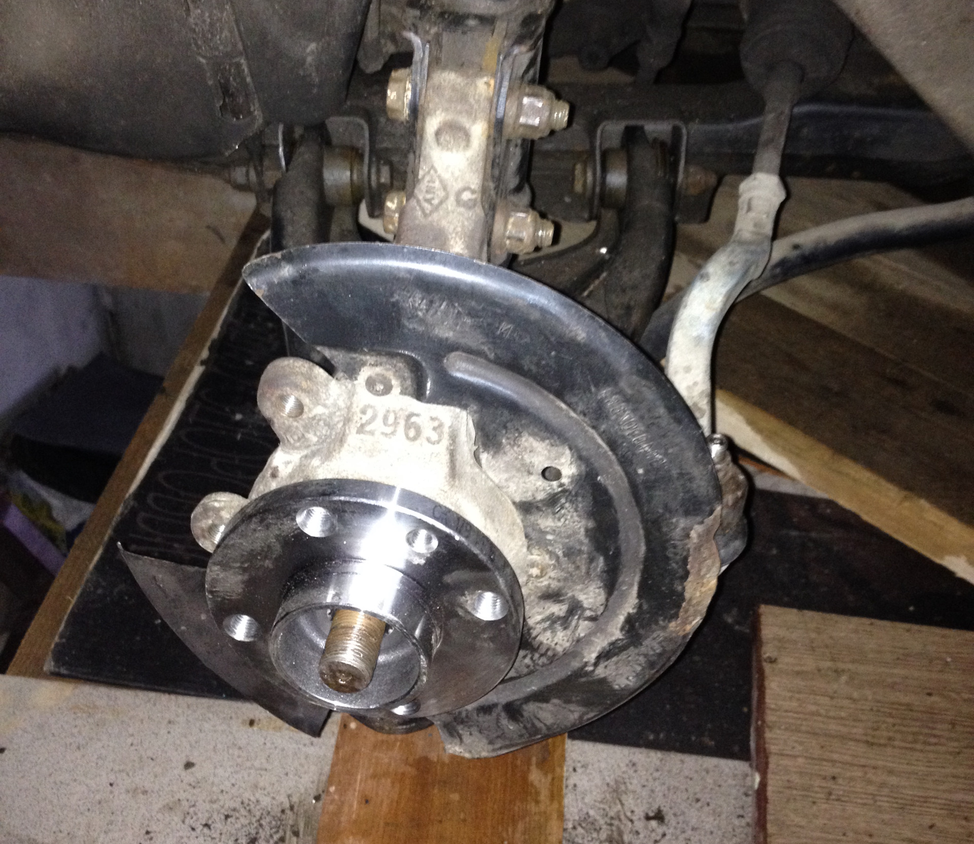

Итак, на часах 18:30, приезжает отец и привозит ступицу, на радостях мчим в гаражи все это дело запрессовывать!
И начали сборку
Итого в 21:00 выезжаем из гаража!

Почему ступицу забраковал? Потому, что на ступице осталась внутренняя обойма подшипника? Так она спиливается / скалывается / выбивается. Или я чего то не увидел?

Молодцы! так и надо сообща решать проблемы! только вот не пойму чем ступица была плоха?
На старом подшипнике не было стопорного кольца и он гулял по ступице…
не понял? это как ? стопорное кольцо же ставится в кулак и фиксирует наружную обойму, а на ступицу просто напресовывается внутренняя. то есть внутренняя обойма просто без сопротивления гуляла по ступице? на фото же кстати как раз половина внутренне обоймы сидит на ступице и похоже намертво как и должна.
Получается что гуляла, на фото уже новая ступица с подшипником…
не я про фото где подпись: старая ступица. слабо верится что-то, даже представить себе такое не могу, с виду состояние ступице вполне "гут". по идее со старой нужно было срубить внутреннюю обойму и пресануть без проблем, сперва подшипник под стопор в кулак а потом уже ступицу в подшипник.
